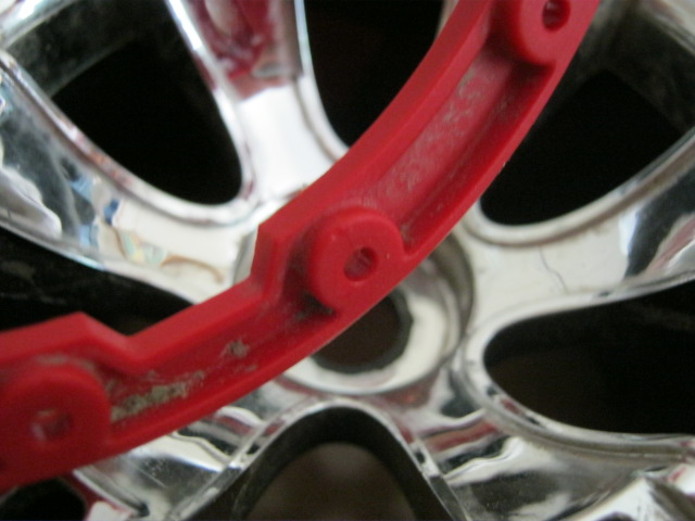

Verfasst am: 07.07.2013, 09:31 • Titel: |
Haben vielleich beim neune Summit was am Design verändert.
Diese Aussenkante war echt Messerscharf:
amigaman CULT-Urgestein
Verfasst am: 07.07.2013, 09:48 • Titel: |
Ja, haben Sie definitiv.
Ich hab massive Ringe. _________________ Gruß, Jens
Verfasst am: 07.07.2013, 10:06 • Titel: |
Hab noch mal genau rekonstruiert wie die beiden Schnitte in den Reifen gekommen sind.
Harter Untergrund und genug Druck und die scharfe Kante hat sich durch beide Seitenwände geschnitten.
