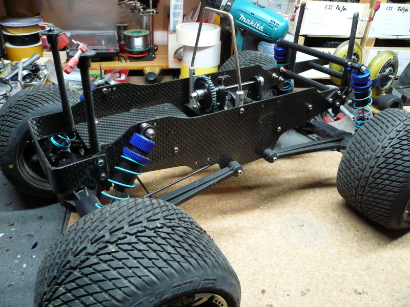

Seit dem superScale will Ivo unbedingt einen, Zitat: Racer, haben. Da ich aber weder Öros noch Bock habe wieder einen Wraith zu kaufen versuche ich aus den Teilekisten vom Mad Force was passendes zusammen zu trödeln.
Als Spenderfahrzeug dient der Carbon-Maddy den ich schon 2 Jahre nicht mehr gefahren habe. Das Teil war sowieso nur Versuch wie schnell ein Starrachsiges Teil werden kann. Mit Bobby-Car-Karo, selbst gemachtem Carbon Chassis, 2200 KV Castle Creations Motor, 150 A HK Regler und 6s habe ich es bis GPS gemessene 97 km/h geschafft. Dann hat leider der Auftrieb die unten offenen Bobby-Car-Karo angelupft und den Karren senkrecht in die Luft steigen lassen. Ab dem Moment hatte ich genug.
Hier sind aber noch die Maddy Reifen montiert, die Geschwindigkeits Fahrten habe ich dann mit den Proline Strassenreifen gemacht.
Die Karo hängt seit dem auch nur noch an der Wand. Total pillepalle. Also das ist jetzt das Spender Chassis.

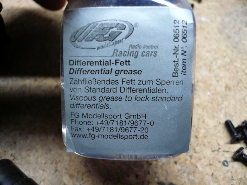

Um eine gewisse Sperrwirkung zu erzielen kommt das bekannte FG Sperrfett rein. Mit der Mumpe im Differential kann ich mit ordendlich Kraft ein Rad festhalten, also keine 100% Sperre aber gefühlte 80-90%.
Das Zeug ist dermaßen zähflüssig, dagegen ist Honig wie Wasser.
Also Deckel auf und das Becherchen über das Differential gehalten.
30 Sekunden später ........
......... nach weiteren 30 Sekunden bequemt sich das Öl mal so langsam aus seinem Behältniss.
Jetzt muß es sich nur noch verteilen.

Die Hinterachse wurde dann mal Probeweise in dem Gitterrohrrahmen befestigt.
Irgendwie ist das gerät aber zu breit, also habe ich mal mit einem Schrottachsgehäuse das verschmälern getestet.
Die eine Seite wurde um 3cm gekürzt, dadurch sitzt das Differential jetzt mittig.
Im Vergleich zur Original Achse sieht man das ich die Querlenker seitenverkehrt montiert habe. Dadurch kann ich die auf der Innenseite des Gitterrohrrahmens verschrauben.
