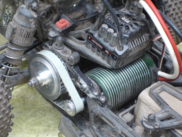

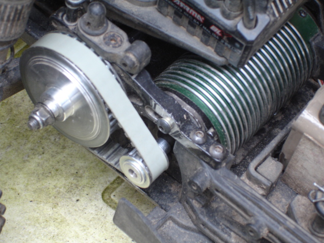

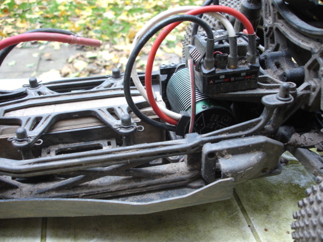

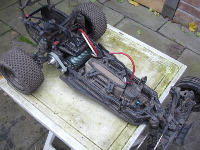

    Howdy,
    nachdem ich einen weiteren Motor gehimmelt habe, habe ich mich nun für einen deutlich größeren Castle 1717 mit 1580 U/V entschieden. Dieser hängt, nachdem mir der Originalregler abgebrannt ist, an einem deutlich größeren ARRMA 6S Regler.
    Die erste Stufe des Getriebes habe ich auf Riemenantrieb umgebaut, weil ich viel im Garten fahre und das Modell im Interesse der Nachbarn leiser machen wollte. Die primäre Riemenscheibe hat 10 Zähne und die sekundäre Riemenscheibe 32 Zähne. Zur Montage habe ich auf der Rückseite der Riemenscheibe einfach eine Aussparung für den Mitnehmerstift der Getriebewelle ausgefräst. Das ging mit der Standbohrmaschine nur mehr schlecht als recht. Es funktioniert aber gut. Außerdem musste ich den hinteren rechten Sockel des Rollcage an der Unterseite etwas abschleifen, da die Riemenscheibe anders nicht gepasst hätte. Um den Riemen zu spannen musste ich dann die Langlöcher am Chassis etwas nach vorn erweitern, das Akkufach umdrehen und den seitlichen Aufbau im hinteren Bereich des Motors etwas abfeilen. Es passt nun aber alles gut. Die erste Probefahrt war ein Erfolg.
    So long,
    Andreas

    Könntest du sagen, was für Riemenscheiben und Riemen du eingesetzt hast und woher du die bezogen hast?
    Ich fahre eigentlich immer im Sand und habe schon zwei Hauptzahnräder verschlissen...

    Howdy,
    die Riemenscheiben haben 10 bzw. 32 Zähne bei einer Teilung T5. Der Zahnriemen hat 200 Zähne, das entspricht 20 cm Länge und eine Breite von 10 mm. Aber Vorsicht: Die Untersetzung unterscheidet sich deutlich von der Originaluntersetzung 14/63 Zähne. Ich habe das andere Verhältnis gewählt, weil der Castle 1717 nur eine Drehzahl von 1580 U/V hat, wohingegen der Originalmotor eine Drehzahl von 2250 U/V hat. Mit dem Originalmotor ist die Übersetzung sicher nicht zu gebrauchen.
    Die Teile habe ich von Zahnriemen24, die auch noch andere Größen führen. Größere Riemenscheiben (sekundär) sind in der Konfiguration, wie ich sie habe, kaum denkbar, da sie mit dem Sockel des Rollcage kollidieren würden. Ich musste den Sockel schon etwas abschleifen, sonst würde diese am Riemenrad schleifen. Alternativ könnte man die sekundäre Riemenscheibe einfach anders herum montieren, so dass die Nabe zur Fahrzeug bitte zeigt und die eigentliche Riemenscheibe etwas mehr Abstand zum Lager hat und so am Sockel des Rollcage vorbeigeht. Das bedeutet aber auch, dass man die primäre Riemenscheibe auf dem Motor weiter außen montieren müsste, was auf die Lager geht. Ist eben alles ein Kompromiss und mit Gebastel verbunden.
    Nach diversen Akkuladungen kann ich jedoch sagen, dass ich mit dem Riemenantrieb zufrieden bin. Ich überlege auch schon, ob ich meinen AMEWI Hammerhead ebenfalls auf Riemenantrieb umbaue.
    So long,
    Andreas

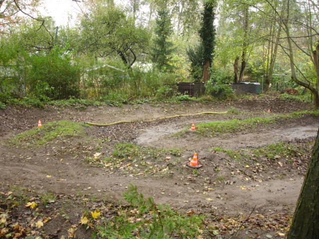

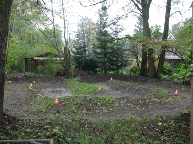

    Ich habe sozusagen meinen eigenen Track im Garten, fahre viel und habe entsprechend viel Verschleiß/Bruch.
    Es ist übrigens gar nicht weit weg von Dir, in Potsdam GG.
