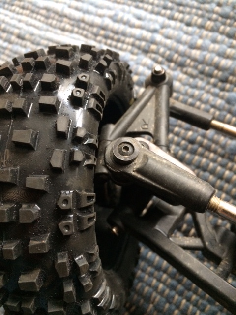

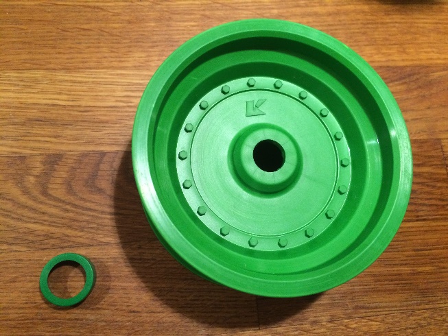

Verfasst am: 12.02.2018, 08:53 • Titel: |

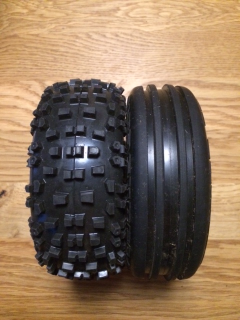

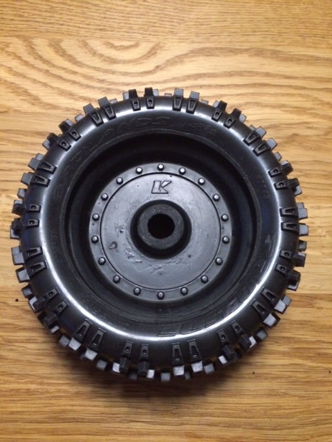

Moin Leute,
gestern lief der Test.
Kein Vergleich zwischen originaler Bereifung und den Badlands auf der Vorder- und Hinterachse. Wir sind auf einer kurzen Wiese gefahren.
Mein Scorpion hat mit Standardbereifung in den Kurven wie immer enorm über die Vorderachse geschoben und der von meinem Kleinen ließ sich sauber in den Drift bringen, bzw. ließen sich enge kurven Fahren, sogar mit noch etwas Gas.
Kann ich nur jedem Empfehlen unser zweiter Scorpion wird jetzt auch umgerüstet!

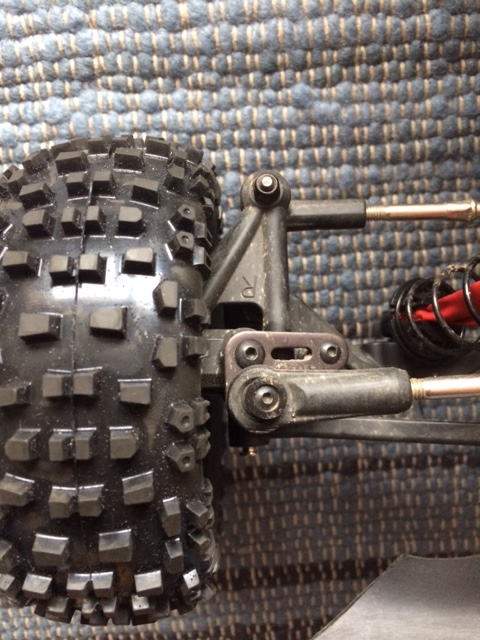

Das Spurverbreiterungsset SXW009 ist aber von Vorteil. Dadurch bekommt man hinten eine +12mm und vorne eine +7mm breitere Spur. Vorne gibt es ein wenig Sicherheitsabstand zwischen Reifen und Radträger.
MightyMaexn |

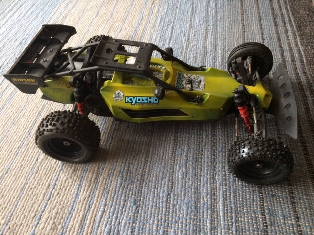

Verfasst am: 27.06.2018, 12:24 • Titel: |
nachdem meine Kyosho Super Soft Reifen jetzt 2 Jahre
rumlagen hab ich sie mal aufgezogen.
Na ja,was soll man sagen,natürlich kein Vergleich zu
den RTR Schlapen.......auf alle Fälle empfehlenswert.
Nebenbei hat mei Scorp dann auch noch einen selbstgebogenen
Querstabi,an der Hinterachse,gekommen.....
In Summe mit dem eingebrachtem Anti Sqad,mehr Ausfederweg,
Stabi und Softreifen an der H-Achse läßt die Kiste sich richtig gut durch Kurven zirkeln ohne das er sich eindreht.
Auch das eingespate Gewicht der Karo und dem Akuhalter machen
sich positivst bemerkbar.......
Der ZEN Diff Mod hat sich auch bewährt,noch kein Defekt an 5S.
