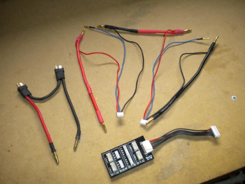

    Hallo allerseits,
    auf dieser Seite des Forums wird beschrieben, wie ein Ladekabel für 2S Lipos gebaut werden kann.
    Wie kann ich jedoch ein Kabel für 2x2S Lipos, also zum Laden für 2 Lipos gleichzeitig, bauen ?!
    Einen Balancer, an den ich bis zu 6S Lipos laden kann und ein Lipo-fähige Ladegerät hab ich natürlich auch.
    Ich möchte eben nicht einen 2S Lipo zuerst und den zweiten erst im Nachhinein laden, sondern eben gleichzeitig.
    Gibts irgendwo eine so tolle Bauanleitung wie im obigen Link?!

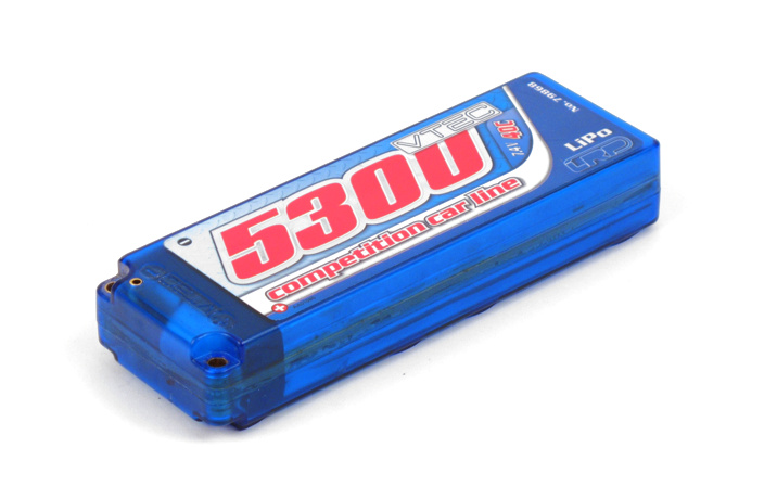

    Ich verwende die im Bild ersichtlichen LRP-Lipos mit 4mm Buchsen und 2mm Balancer Buchse.
    Da habe ich anscheinend einen Knoten in meinen Hirnwindungen Razz ... ich kann das Schema nicht auf meine Lipos "umwandeln"!

    das wird helfen...
    verständlicher für dich?
    du hängst die 2 Lipos einfach in "Serie" zusammen, dann brauchst noch den Adapter, dass du die Balancer Kabel anschließen kannst Smile
    mfg[/img]

    ... kann ich dann nicht erst recht wieder nur 1 Pack laden?!
    Ich brauche ja einen zweiten 2mm-Stecker .... oder ?

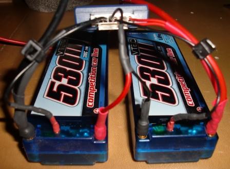

    ich habe meine Lösung gefunden & diese gebaut (abgeschaut an einer Skizze im LRP-Forum):
    2 Stück 2S-Lipos laufen an einem Balancer als "4S-Lipo" zusammen, werden ausbalanciert und geladen - funktioniert einwandfrei Very Happy !
