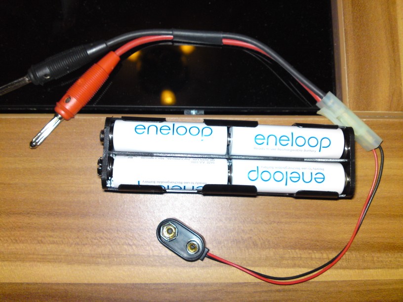

    Das Ganze sieht dann so aus:
    Wenn du´s irgendwann mal leid bist mit deinen 1600ern...schau dir die Akkus im Adapter an.Die beste Erfindung seit der Schokolade Very Happy
