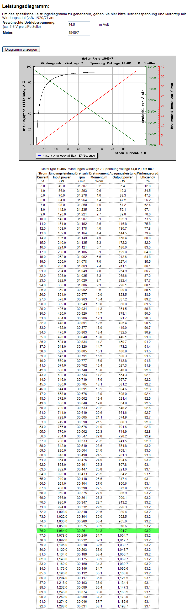

Neo, bitte lies dir wirklich die Antworten nochmals in Ruhe durch, bevor du die Frage stellst
Ein Elektromotor "hat" keine Leistung - auch wenn ein paar Marketing-Leutchen mal gelernt haben, dass eine bunt gedruckte Nummer beim Publikum für mehr Aufmerksamkeit sorgt, als die (komplexere) Realität.
Die sieht z.B. für einen LMT 1940/7 (ungefähr mit dem CC2200 vergleichbar) so aus: lmt-1940-7.png (118 KB)
Welche Leistung hat der LMT 1940-7 nun?
Du kannst die Frage nur beantworten, indem du ein paar Parameter festlegst - z.B. den Wirkungsgrad, oder die maximal gewünschte Stromaufnahme - und erhältst hinterher einen dafür in Frage kommenden Leistungsbereich. Der kann im 1/10er zwischen 100 und 300W genauso liegen wie bei 200-800W im 1/8er oder jenseits der 1000W im Hotliner. _________________ CULTiges:

Also durchgelesen und verstanden habe ich die Antworten schon.
Okay, dann halt die Parameter, aber die weiß ich eben auch nicht.
Was zieht der Motor an Strom bei 4, 5 oder 6S.
Was für einen Wirkungsgrad hat er ?
Das Diagramm habe ich übrigens gesehen und gelesen.
Aber ich glaube ich habs verstanden. Und habe mal, nur fürs Ego gerechnet, an 6S und Peak 100 Amp, wären wir ca bei 2,7 PS. Das ist doch nicht schlecht und wolllte ich wissen !
Auch wenn es technisch und elektrisch nicht ganz korrekt ist .
Gruß Andreas |

Man kann aber sagen das der Motor an 6s maximal so und so viel A ab kann. Und dafür kann man eine Leistung nennen. Die kann man dann doch als maximale Leistung nehmen, oder?

Unser Hauptproblem ist nun mal das Abführen der entstehenden Verlustleistung im Gegensatz zu industriellen Anwendungen wo im Dauerbetrieb dies ein sehr ernstgenommener Faktor ist. Man kann aus einem Lehnermotor unglaubliche Leistungen entnehmen, solange man eine übermässige Erwärmung von Spule und Rotor verhindert. Wenn man selbst mit Lehner spricht, ist er sehr vorsichtig mit der Dimensionierung der Motoren um die nicht dauernd als defekt zurückgeschickt zu bekommen (was ja auch vernünftig ist) obwohl die Datenblätter solche Leistungen möglich erscheinen lassen. Schaffen sie ja auch, aber je nach Lage im Datenblatt nur für wenige Sekunden, aus solch einem Wert ein "Leistungsgewicht" zu berechnen, ist komplett sinnlos.
Man könnte höchstens aus einer Loggermessung mal die Werte beim Beschleunigen als Spitzenleistung und die auf der Geraden als benötigte Dauerleistung auffassen, beide sagen aber nichts über die eventuell noch mögliche Leistung des Treibwerks.
