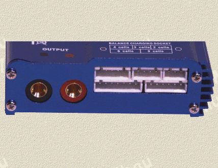

    Dirt_Basher
    Anmeldedatum: 02.01.2011
    Beiträge: 160
    Wohnort: Hessen
    BeitragVerfasst am: 12.01.2011, 15:43    Titel:
    ok gut danke für die info
    ich weiß ich kannn nerver aber ich hätte noch eine frage
    wass sind das für anschlüsse
    da seh ich keinen der mit einem von denen passt (hoffe DeV6 hat nix dagegen, das ich das nochmal poste)
    da bräuchte ich dan doch so ein adapterboard?
    habe vor mir ein paar kokam zu kaufen

    BeitragVerfasst am: 12.01.2011, 15:45    Titel:
    ja brauchste ne adapter
    die buchsen sind XH
