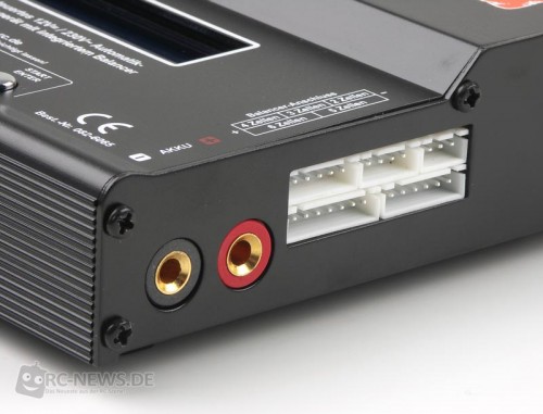

    also brauch ich nen adapter von xh auf ehr oder von ehr auf xh
    Gruß Julian

    BeitragVerfasst am: 12.01.2011, 14:59 •   Titel:
    So einen Buchse EH und Stecker XH
    Just my 2 Cent

    BeitragVerfasst am: 12.01.2011, 15:01 •   Titel:
    hab dein bild im shop gefunden^^
    ne andere sache wenn da 3s steht kann ich dann ein 2s einstecken eigentlich nein oder?
    mann o mann so langsam verliere ich den überblick um auf lipo um zusteigen vorher hat mein freund mir immer alles hingebastelt dmit ich fahren konnte
    Gruß Julian

    ich hätte nochmal eine frage zu dem balancer anschluss ist das jetzt ehr oder xp
    Embarassed
    Gruß Julian
    Suche Fahrer in der nähe von Dieburg
    Zelter Frost
    Anmeldedatum: 09.06.2008
    Beiträge: 4064
    Wohnort: Wiener Neustadt
    BeitragVerfasst am: 13.01.2011, 11:22 •   Titel:
    das sind XHP Buchsen
