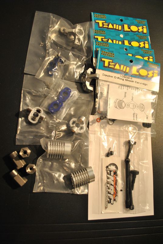

So, heute habe ich die Teile für die EVO-Stufe 2 bekommen
Einfach so Alu Zeugs wie Hubs, Knuckles, Lockouts, Heavy Duty CVD, neue kürzere Verbreiterungen aus rostfreiem Stahl und neue Kappen für die Dämpfer (als letzter Versuch sie dicht zu bekommen ).

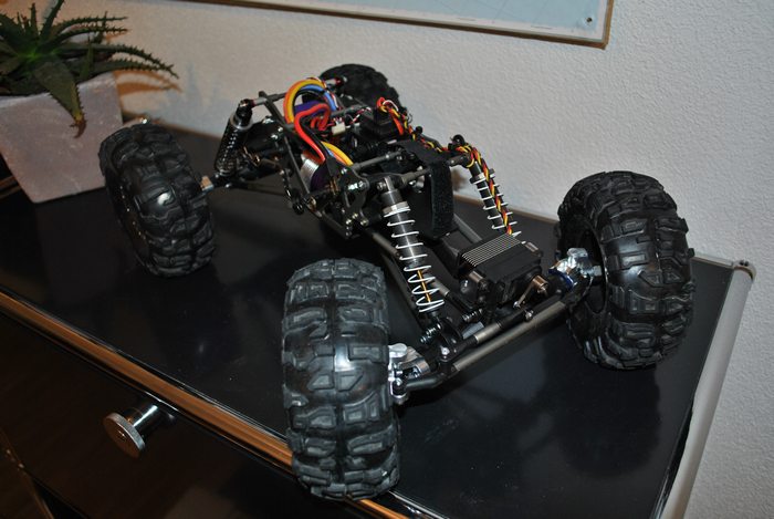

So, endlich fand ich Zeit dem Losi die EVO-STUFE 2 zu verpassen .
Als erstes gab’s eine Komplettzerlegung inkl. Getriebe. Hier kann ich sagen, dass ich nicht die kleinste Abnutzung an Wellen oder Zahnrädern finden konnte. Sehr erfreulich. Auch die Schnecken sehn 1A aus ... das bestätigt meine Fettwahl(Molykote DX)
Nach einer Reinigung aller Teile folge der Zusammenbau. Die grösste Änderung betrifft die Schrauben. Der Losi ist nun von den gehassten Zollschrauben befreit und steht zu 95% metrisch vor mir. Einzig die Madenschrauben habe ich nicht ersetzt, und die muss man ja auch praktisch nie lösen bei Reperatur- und Wartungsarbeiten. An manchen Stellen war der Wechsel auf metrische Schrauben gar nicht so einfach. Bei den in die Kunststoffteile versenkten Zylinderkopf-Inbusschrauben musste ich den Kopf ca. 0.8mm abdrehen, damit sie in die Löcher passten. Auch die Kugel in den Links musste ich ausbohren. Die wichtigsten Kunststoffteile habe ich ersetzt, damit ich ein sauberes neues metrisches Gewinde schneiden kann. Bei den Streben die auch die Dämpfer halten habe ich einfach ein metrisches Gewinde in das zöllige geschnitten. Murks ich weis . Aber es hält momentan mit Loctite sehr gut, und wenn‘s dann nicht mehr halten sollte, werd ich neue Streben drehen.

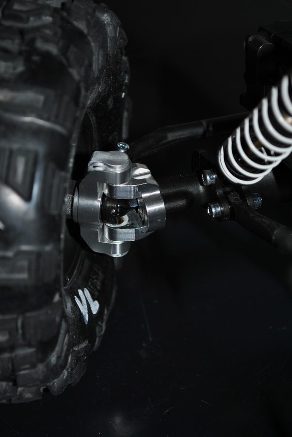

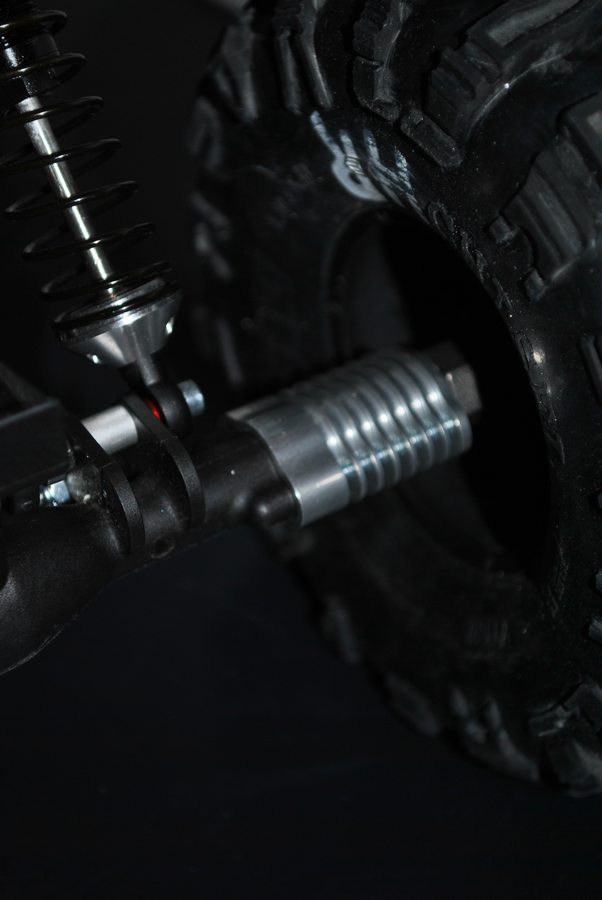

Verbaut wurden zudem ein paar mehr oder weniger sinnvolle Aluteile. Die CVD’s habe ich durch die CKRC-Heavy-Duty Dinger ersetzt, die anscheinend unzerstörbar sind. Auch die Radverbreiterungen habe ich wieder etwas reduziert, da ich gemerkt habe dass ich einfach etwas zu breit war .
Zu guter Letzt musste der kleine noch etwas abspecken. Insgesamt habe ich 400 Gramm Blei entfernt und komme nun auf ein Kampfgewicht von 2600 Gramm. Dabei schlagen alleine die Räder mit 1050 Gramm zu Buche.
So, nun wartet noch eine neue KäferKaro auf ihren Lack und der Losi wäre bereit für neue Taten im 2010

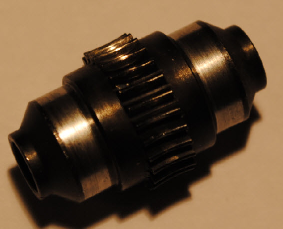

Letzten Samstag hatte ich das Gefühl, dass mit meinem Losi was nicht so recht stimmt. Am Sonntag dann war der LCC praktisch nicht mehr fahrbar. Der Motor und eine Schnecke wurden viel zu heiss, auch das ESC wurde warm, was sonst nie passierte und sich dann in stark verminderter Leistung bemerkbar machte. Zudem ruckelte der LCC in langsamer Rückwärtsfahrt. Sah fast aus wie LIPO Cutoff. Ausserdem zog der Losi extrem Strom … er sog die LIPOS förmlich aus, dass auch die Warm wurden.

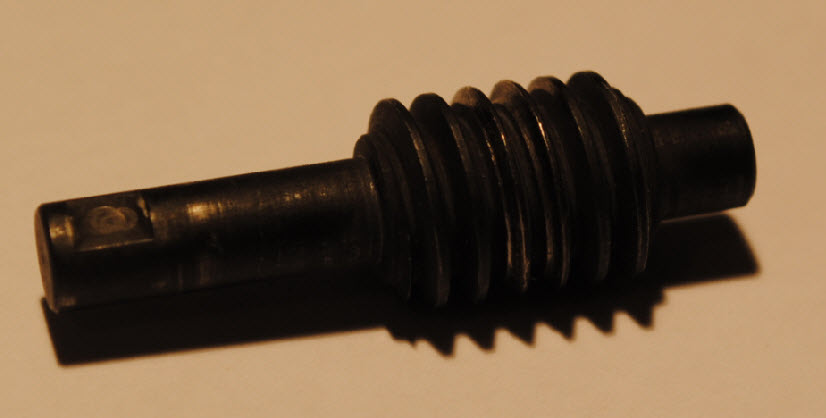

Gestern habe ich Ihn dann zerlegt. Erst das Getriebe. Das sieht noch aus wie am ersten Tag. Alles wie neu. Ich hab mal alles gereinigt, etwas frisch gefettet und gleich wieder zugemacht. Auch den kleinen Slipper habe ich gereinigt und wieder justiert. Dann kam die Vorderachse. Sowohl Worm-Spool wie auch Worm-Pinion sehen gut aus. Das Tragbild ist schön in der Mitte, keine Ausbrüche oder andere Abnützungsspuren. Die Lager laufen leicht. Das habe ich auch alles gereinigt, geshimmt wie vorher und frisch gefettet wieder montiert.

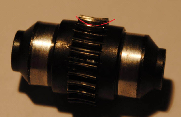

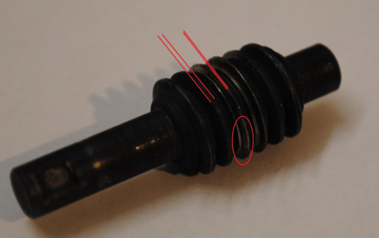

Dann die Hinterachse (hier wurde ja die Schnecke heiss). Tja, das ist eher ein trauriges Bild. Am Pinion wie auch am Spool sind deutliche Einlaufspuren zu sehen. Und zwar tiefe. Die Breite der „Gewindespitze“ am Pinion ist original einen knappen Millimeter breit. Nun ist er viel schmaler und messerscharf. Am Spool ist eine deutliche Rille zu sehen. Ich habe versucht, das mal auf den Bildern rot einzuzeichnen.
Ich denke, dass ich das nicht sauber in die Mitte geshimmt (zentriert) habe. Das Tragbild stimmt ja eigentlich. Wie auch immer … Ersatz sollte schon aus den Staaten unterwegs sein.
