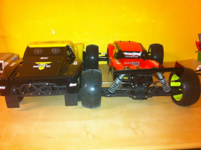

Hallo!
Nun ist es doch wieder ein Losi geworden!
Aber auch nur wegen dem Preis Vorteil! (Gekauft neu um 172,00€ )
Verbaut wurde ein MMP mit 2200kv Motor, 4s Akku, ds 1015, cc 10a bec,..
Der Motor hatte nicht von Anfang an gepasst!, es mussten 2-3 Teile entfernt werden.
Es gab schon eine Test Fahrt im Keller,... nur geil... das Auto.
Ich habe probeweiße ein 17 Ritzel verbaut ,
Im Vergleich zum großen Bruder(8ight T) hat der scte um einiges dünner Querlenker, und zb. der die Motor Halterung ist sehr dünn, im Vergleich.
Und nun die Bilder (Leider nur mit Handy Kamera)
(Bilder folgen in 5-10 min)
