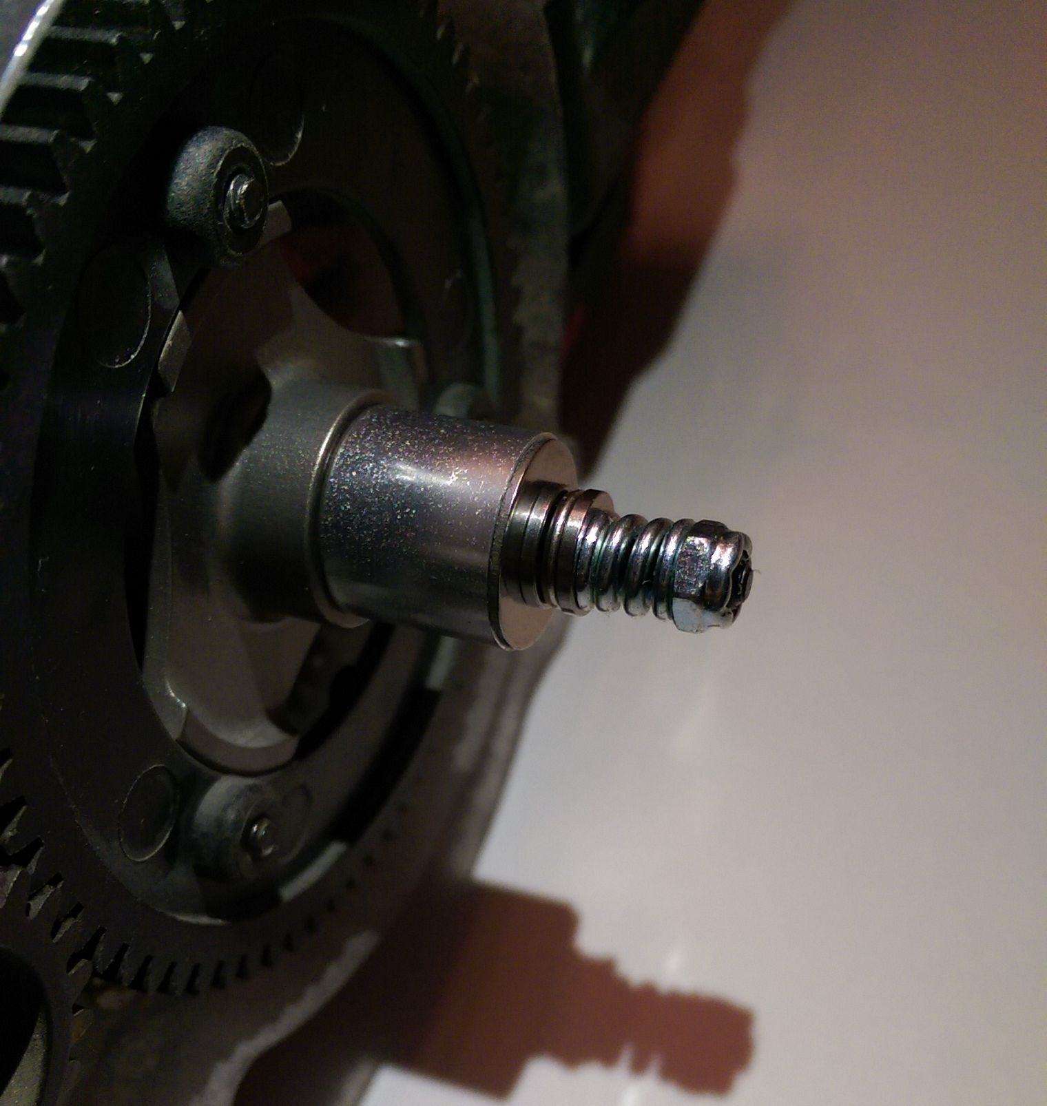

Hast du bereits Erfahrung mit Edelstahl-Lagern machen können? Oder ist das dein erster Versuch?
Edelstahl gilt ja gemeinhin als weicher als konventionelle Stähle, daher würde mich interessieren, wie es um die Haltbarkeit bestellt ist. |

Das Problem beim original Lager ist ja das die Scheibe mit den Kugeln extrem dünn ist und die Scheiben auf denen die Lager laufen keinerlei Führung haben - das sind simple Unterlegscheiben bei Losi.
Die VA Lager machen ein deutlich dickeren und solideren Eindruck. Ob das VA einläuft wird die Zeit zeigen.

Meine Lager sind heute gekommen.
Jetzt ist das ganze leider etwas zu dick, sprich die Druckfeder ist zu lang, man bekommt die Schraube nicht mehr komplett auf die Welle.
Also werde ich morgen etwas die Aluhülse (LOSB3408) und die Welle (LOSB3401) kürzen damit wieder alles beim alten ist ![Smile](images/smiles/icon_smile.gif) |

ich bin einen anderen weg gegangen:
Habe die reibplatten mit schleifpapier belegt, um einen höheren reibwert zu generieren. das sollte funktionieren.
Das drucklager habe ich ganz weggelassen, und dafür eine feder aus einer TRX slipper kupplung verwendet.
Konnte es leider noch nicht testen. |

Das Lager weg lassen habe ich auch gemacht, hält von jetzt auf Gleich.
Habs dann mit Loctide Hochfest eingesetzt, hielt 3x 6S akkuladung, dann war die Schraube von der Welle weg.
So sieht mein Setup jetzt aus, Mit Keramik Lager
Ich warte noch auf mein Difföl dann kann ich das ganze testen.
