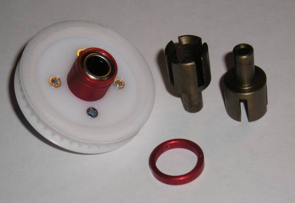

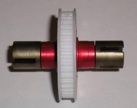

    Gerade eben angekommen
    gefrästes Delrin Riemenrad, gehärtete, einteilige Outdrives mit 4 Schlitzen, Aluminiumgehäuse
    ... ein echter Männerfreilauf halt *grunz*

    Sodala, nach einigen Testfahrten kann ich berichten, dass der Losi vom Freilauf eigentlich nur profitiert
    Das Unberechenbarkeit über wechselnden Untergrund ist wie erwartet weg, die Kurven können sehr schön gefahren werden... ausserdem ist es einfach eine Freude, am Kurvenscheitel voll aufs Gas zu steigen, ohne befürchten zu müssen, dass der Buggy einen Abflug macht
    Den Riemen kann ich jetzt auch um einiges lockerer fahren.
