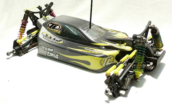

    Fahrzeugzustand nach einer Saison
    Kurzum; ausgezeichnet!

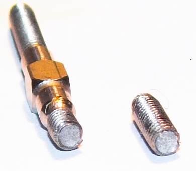

    Wirkliche Schäden gab es nur zwei:
  • Eine am Gewinde unten verbogene Kolbenstange an der Vorderachse ... muss wohl ein ordentlicher Crash gewesen sein
  • Eine gebrochene Titan-Spurstange; ist erst beim Demontieren gebrochen, das Material war da sicher schon ermüdet. Von den Titanspurstangen (Losi, Lunsford) habe ich leider keine gute Meinung - wobei ich gerne zugebe, dass die zölligen Spurstangen durch ihr gröberes Gewinde unseren metrischen gegenüber stark im Nachteil sind (Kerbwirkung)
    Sonst gab's nicht wirklich was zu klagen. Die Dämpfer haben sich hervorragend gehalten und lediglich neue Ballonüberzüge bekommen - s. Losi Dämpfer "richtig" bauen

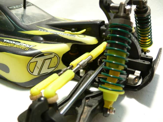

    Ein bisserl was wurde noch umgebaut:

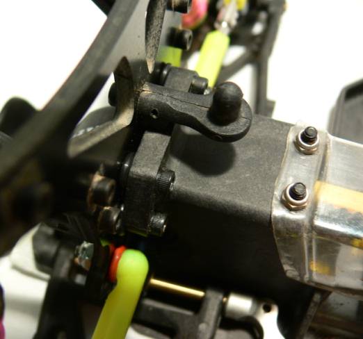

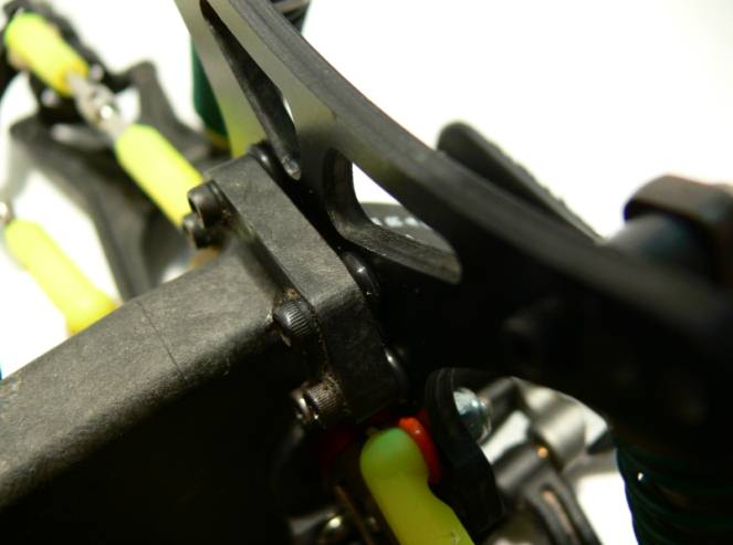

    M3x45mm Edelstahl-Spurstangen von QWorld ( ) um 4€/Paar passen an Vorder- und Hinterachse sowie der Lenkung. Gute Qualität, habe noch nie eine von denen beschädigt. Außerdem kann man sie zur Not auch mit einer Karosplinte einstellen.
    Nachdem GM/Graupner zwar alte Chassis ohne Verstrebung an der Dämpferbrückenaufnahme verkauft, sich aber hinterher nicht wirklich kooperativ zeigen habe ich zwischen Chassis und Dämpferbrücke "harte" 3mm O-Ringe (Kyosho, ORG03BK, 10er Pack) geklemmt.
    Mit ein bißchen Vorspannung können die Dämpferbrücken unter höherer Belastung schön flexen, ohne dass sich die Chassishalterung mitbiegt (und dann bricht)
    Dieses Jahr wird auf Lipo umgestellt - mit folgenden Komponenten:
    Akku: 2s Kokam 3200mAh (aber nicht die Peak/Orion "Packerl"-Variante)
    Motor: LRP-HPI Challenge, 17T wie gehabt
    Regler: Robitronic SpeedStar, 8T (Lipotauglich)
    Der XXX-4 wird damit geschätzte 1,3kg und eine astreine links/rechts Balance haben

    vorne bei der Diffcoverbefestigung habe ich auch eine Mutter drangemacht.
    Bei mir ist eine Kolbenstange beim Gewindeauslauf gebrochen und eine Spurstange hat sich verbogen. Da gibts aber eine von Take Off, bei der ist das Gewinde nicht so lang, dafür aber das dicke dazwischen größer. Das hält jetzt.
