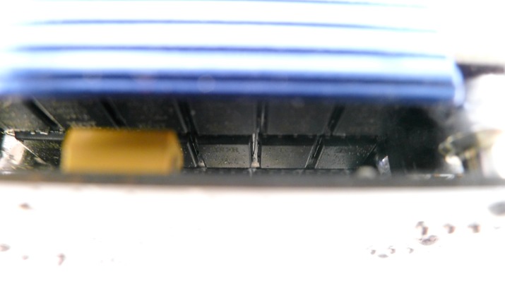

    Den Motor habe ich nicht, wohl aber den Regler. Und komme ich gerade kopfschüttelnd aus dem ATOS-Thread, lass ich euch hier mal einen Blick unter das blaue Häubchen des LRPs werfen:
    Hier liegen ein paar FET-Bänke quasi blank und bestenfalls mit Platinenkühlung zwischen zwei Platinen. Ich lass den Umstand mal unkommentiert und verweise auf einen 4 Jahre alten Thread über einen preisgünstigen Einsteigerregler...
    Trauerspiel.

    Bei mir haben bisher alle LRP Regler, die übrigends Innen immer so aussehen problemlos funktioniert.
