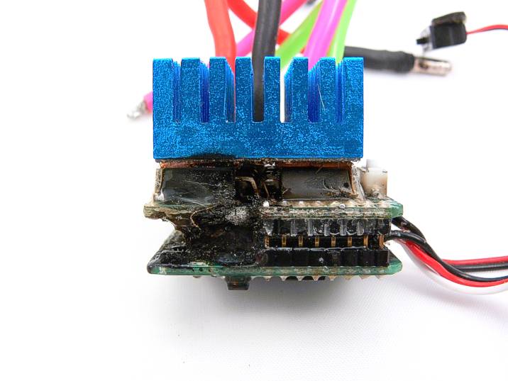

    Der Regler ist ansich eh nicht allzu ungeschickt aufgebaut: Doppelplatinenlayout, unten die Steuerung, oben drauf die Leistungsplatine - 4 größere FETs auf der Oberseite, welche mit Alubügeln recht flächig mit dem Kühler verbunden sind. (Es könnten allerdings auf der Unterseite der Platine nochmals ein paar FETs für den Retourgang sein - das wär dann thermisch ungünstig und würde auch das oftmalige Abrauchen des Retourgangs an den Reglern erklären.)
    Morgen nehm ich mal die beiden Platinen auseinander und schau mir an, was da gebrannt hat Wink

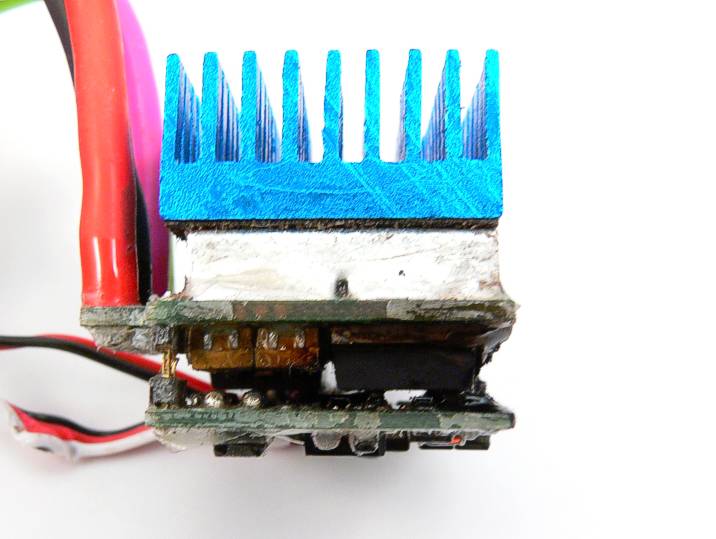

    Hier mal ein paar Details:
    Das Reglergehäuse ist zweiteilig und verschraubt, was das Öffnen nicht besonders schwer maacht. Man sieht hier gut, wo es herausgebrannt hat Wink
    Der eigentliche Regler. Schalter und Servokabel sind wegen dem überlappenden Platinenlayout im Fall des Falles etwas schwieriger zu ersetzen. Man sieht auch gut, wie der Kühlkörper auf zwei Alu-Bügel geklebt ist, die ihrerseits wiederum die 4 FET-Bausteine bedecken.
    Allerdings besitzt der Regler auch auf der Unterseite der Leistungsplatine zwei FETs, welche offenbar fürs Bremsen und für den Retourgang zuständig sind. Man beachte: diese FETs haben keinen Anschluss zum Kühlblech und sind auch sonst thermisch recht gut verpackt Sad
    Das könnte wohl die Ursache für den häufig ausfallenden Retourgang bzw. Bremsen der Regler sein (was man so hört...)
    Wenig erstaunlich daher: einer der beiden unteren FETs ist überhitzt und hat dann die oberen in Mitleidenschaft gezogen.
    Anhand dieser Bilder würde ich für die Speedstar Serie empfehlen:
    - Auf Strecken, wo viel gebremst wird, sollte man das Hersteller-Motorlimit nicht allzu voll nehmen, da die Hitze eben nicht abgeführt werden kann
    - Das gilt umso mehr für den Einsatz von Lipos, weil dort noch höhere Spitzenströme auftreten
    - Wer auf großen Strecken oder Parkplätzen mit wenig Bremseinsatz fährt, der kann den Regler sicher gut fordern. Wobei ich aber selbst hier die 8T Version nicht mit mehr als einem guten 12-Winder beaufschlagen würde ... man darf halt nicht vergessen, dass es sich um Regler der untersten Preisklasse handelt - und dafür leisten sie immer noch eine ganze Menge.
