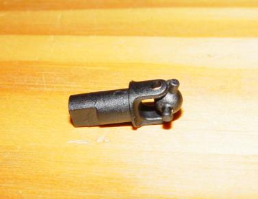

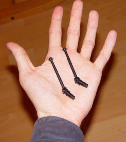

    Die Kardans müssen nämlich erst zusammen gebaut werden. Es wird erwartet, dass das Kardankreuz in die zwei Gabeln (1x von der Radachse, 1x von der Antriebswelle) hineingepresst wird, allerdings;
  • ist das Kreuz fast 1mm länger/breiter als die Gabeln, sodass diese um fast 3mm aufgebogen werden müssen
  • Der Kunststoff ist dermaßen hart (und spörde), dass mir dieses Kunststück bisher verwehrt geblieben ist, stattdessen ist lediglich ein Ohr ausgebrochen.
    Das sieht dann etwa so aus, wie nach 2 Akkus:
    Hat jemand eine Idee, wie ich die übrigen drei Kardans zusammenbauen könnte?
    Werkzeugeinsatz zerstört die Teile leider relativ schnell.
    Über den Preis von 19€ für diesen hm... "spannenden Zeitvertreib" möchte ich erst gar nicht diskutieren.

    BeitragVerfasst am: 08.02.2007, 14:39    Titel: Re: LRP Shark 18 "Race Monster Truck"
    Ich würds versuchen ein wenig zu erwärmen (Heißluftgebläse) und dann vorsichtig eine Seite einhängen, dann für die andere etwas aufbiegen..

    BeitragVerfasst am: 09.02.2007, 18:20    Titel: Re: LRP Shark 18 "Race Monster Truck"
    Hat, so wie ich es beschrieben habe, problemlos geklappt:
    1. Eine Hälfte erhitzen (guter Haarfön genügt)
    2. das Kreuz an einer Gabelseite hineinstecken:
    3. zur Sicherheit nochmals erhitzen
    4. Kreuz samt Gabel so weit nach unten drücken, dass es in die obere Hälfte eingeclipst werden kann.
    Die zweite Hälfte funktioniert genauso; einfach voher alles ordentlich anwärmen. So lassen sich die Kardans ohne Werkzeugeinsatz zusammenbauen.

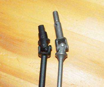

    BeitragVerfasst am: 10.02.2007, 16:34    Titel: Re: LRP Shark 18 "Race Monster Truck"
    Quote:
    Also tut mir ja Leid, aber wer kommt denn auf die Idee so einen Mist zu bauen?
    Naja, im Vergleich mit einem 1:10 Kardangelenk aus Stahl siehts doch ziemlich fragwürdig aus:
    If my calculations are correct, when this baby hits eighty-eight miles per hour, you're gonna see some serious shit. - Doc Brown
