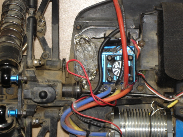

hehe du hast 60 wiederstände paralell verlötet? das gibt doch n klumpen so dick wie eine bifi roll haste da mal n foto von? ich find die idee ansich aber ganz lustig |
Kamikaze_racer Hop-Up Held
Anmeldedatum: 03.01.2010 Beiträge: 84 Wohnort: Hasloh
Verfasst am: 29.04.2010, 14:50 • Titel: |
ich kann ja ma eins machen, sieht zwar nich schön aus,(bin nich der töllste wenns ums löten geht) is aber effizient XD _________________ Ab Erscheinungsdatum Team Durango DEX408
Verfasst am: 29.04.2010, 14:52 • Titel: |
dsc00446.jpg (145 KB) _________________ Ab Erscheinungsdatum Team Durango DEX408
