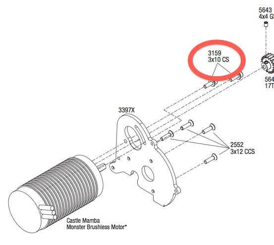

Meinst du die Schrauben um den Motor zu befestigen? Laut der Zeichnung bei meinem E-Maxx sind es 3er Schrauben.

ich kann mich nun zwischen den schrauben:
Zyl.Schraube M3x10 - 8.8 verz.
Zyl.Schraube M3x12- 12.9 schw.
Zyl.Schraube M3x16- 8.8 verz.
(Farbe) sind die 8.8 und 12.9 für die Stärke des Materials?
also für den Motor benötige ich mindestens 1cm, da aber die losi original Motor Halter noch ungefähr 3mm dick sind müsste ich die m3x12 nehmen, da es doch besser ist etwas kürzere schrauben als zu lange schrauben zu verschrauben?
Sollte man zu zusätzlichen Stabilität am Ende des Motors die Motor Halterung (http://shop.in-racing.de/index.php?page=product&info=190) nutzen? |

Die Zahlen 8.8 oder 12.9 geben die Festigkeit des Materials an
Erste Zahl ist die Mindestzugfestigkeit, zweite hinter dem Punkt die Streckgrenze
Wie bei fast allem ist umso höher desto besser und im Modellbau wo es um was geht nutzt man wenn irgendwie möglich immer 12.9er Schrauben.
Zwecks Länge:
Warum mind. 10mm, die M3x10er Schraube ist dort im Traxxas-Schaubild zu sehen, die Motorplatte wird auch 2-4mm dick sein.
Also liegst du mit M3x10 sicher nicht schlecht, aber halt brüniert in 12.9er Ausführung wäre mein Tip, kriegt man beim Schraubenhändler in deiner Nähe (aber nicht im Baumarkt) |
