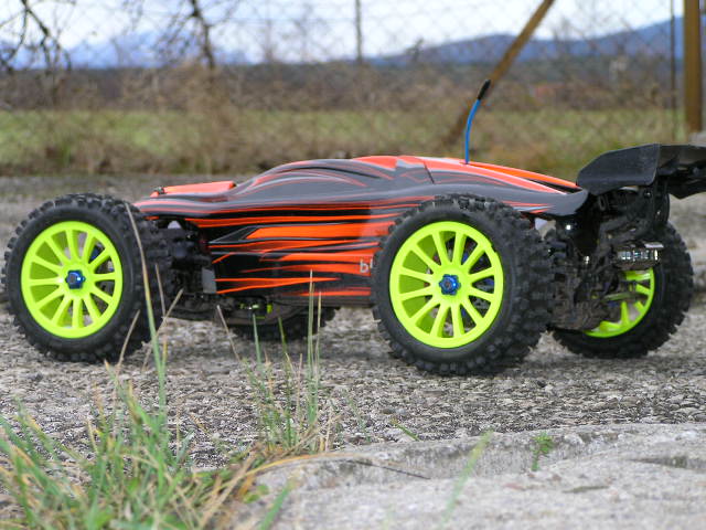

    gefällt mir die rote Karo vom E-Revo besser als die schwarze von meinem E(x)-Revo.
    die kamera gibt die farbe nicht richtig wieder, sodale hier ein foto mit der richtigen farbe.

    PS: Todschicke Karosse....die ist aber nicht original?
    BeitragVerfasst am: 31.12.2008, 14:24    Titel:
    Ich sage nur "fluoreszierendes Orange" Wink Kommt auch in Natura sehr gut.
