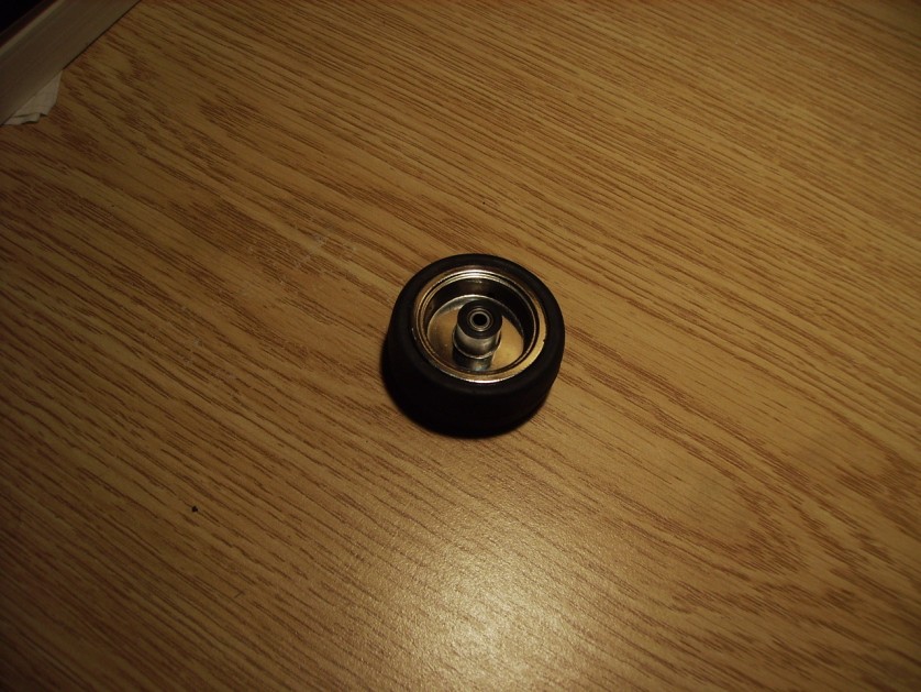

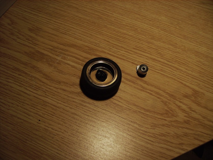

    Vorgestern hab ich das kleine Gummirad der neuen Wheely-Bar geschrottet. War aber kein Crash oder sonstiges, es ist einfach in der Mitte durchgebrochen. Wenn ich noch ein Bild mache, dann stell ich es rein. Vielleicht bekomme ich ja vom Händler ein neues ersetzt...

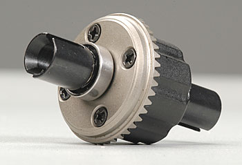

    Ob die Dinger in den E-Revo auch passen weiß ich nicht, aber will man sie in den E-Maxx bauen, braucht man allen Anschein nach die Hybrid Bulks und andere Diff-Mitnehmer für die Center-Kardan. Ist ja klar, weil dieser Stift ganz anders ist als bei dem Kegelrad vom Maxx (siehe unteres Bild). Steht natürlich wieder nur bei dem einen Diff dabei, aber da sie für's (fast) gleiche Auto sind...
    Weiß jemand woher man die Abmessungen von diesen Diffs und denen vom E-Maxx/E-Revo herkriegt?? Ich finde da leider nichts. Und welche Kugellager man da noch braucht ist auch wieder die Frage...
    Aber ich denke das wäre auch ne gute Alternative. Zudem haben die Diffs mehr Zahnräder. Ich hab leider keine Erfahrungen mit diesen geschwungenen Zähnen vom Kegelrad und Tellerrad. Was genau bringt das? Aussehen tut's jedenfalls gut...

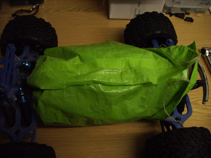

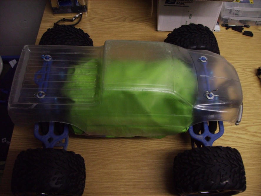

    Hier nochmal ein paar Bilder zum Schneeschutz, so ein Teil kann ich echt weiterempfehlen, da kommt nichts durch, dafür staut sich die Hitze ziemlich. Ohne Lüfter ist das natürlich weniger gut...Hatte beim Fahren letztens trotz Lüfter nach ca. 15min 70°C. Dann hab ich ihn wieder stehen lassen und auf 57°C abkühlen lassen. Dann hat der Finger aber zu sehr gejuckt und ich hab den Akku noch leer gemacht.
    Und hier die Bilder von meinem Wheely-Bar-Schaden...
    Gesunde Seite:
    Kaputte Seite:
