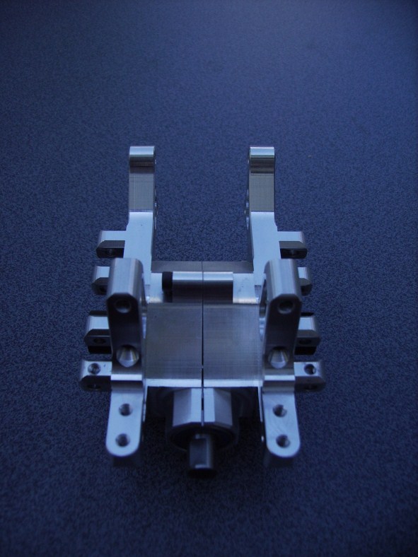

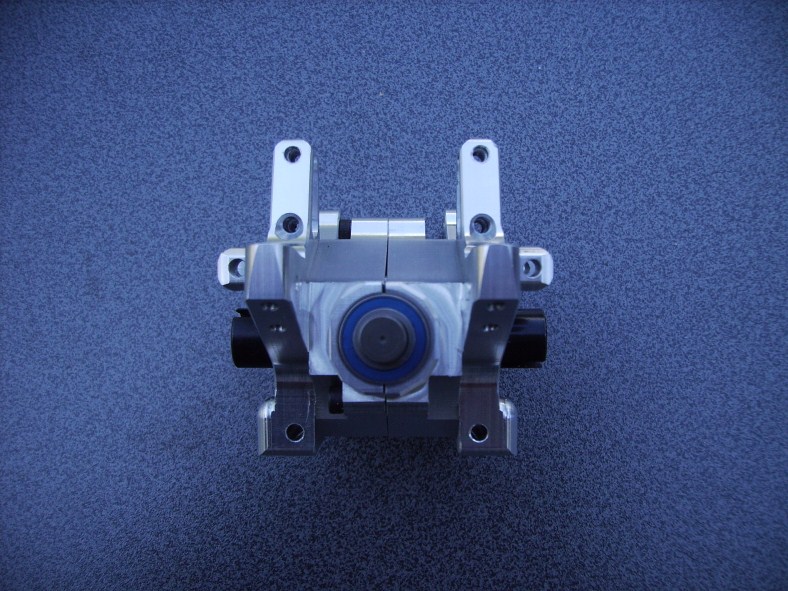

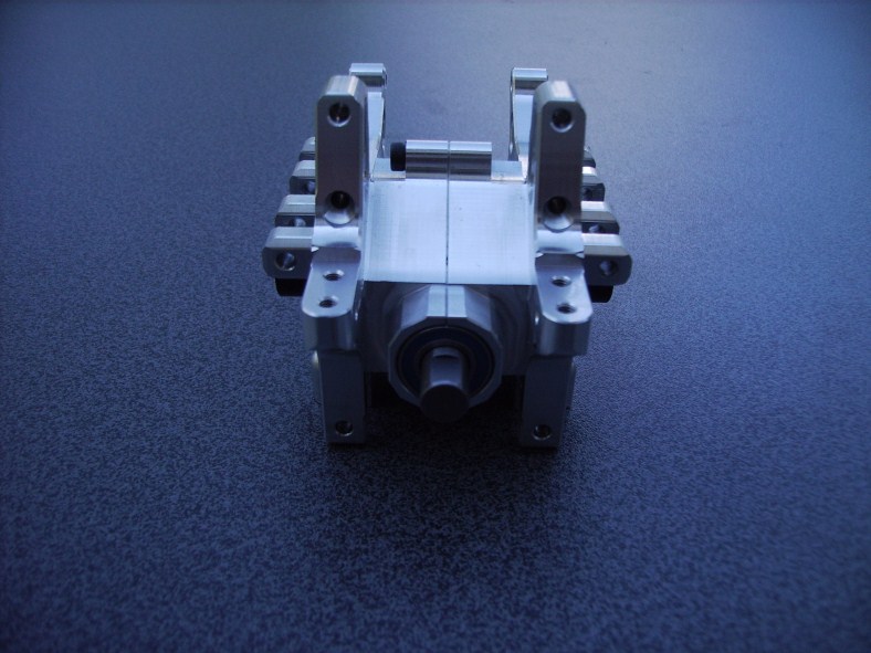

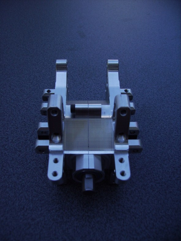

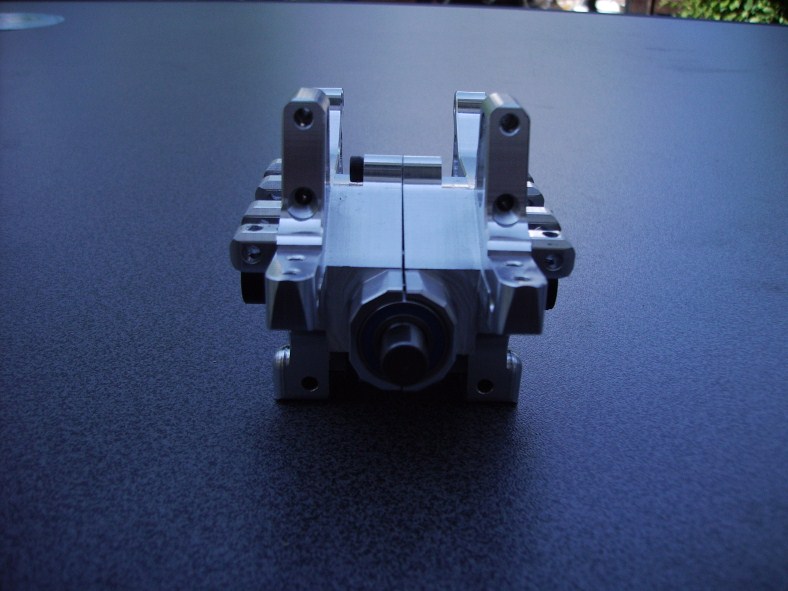

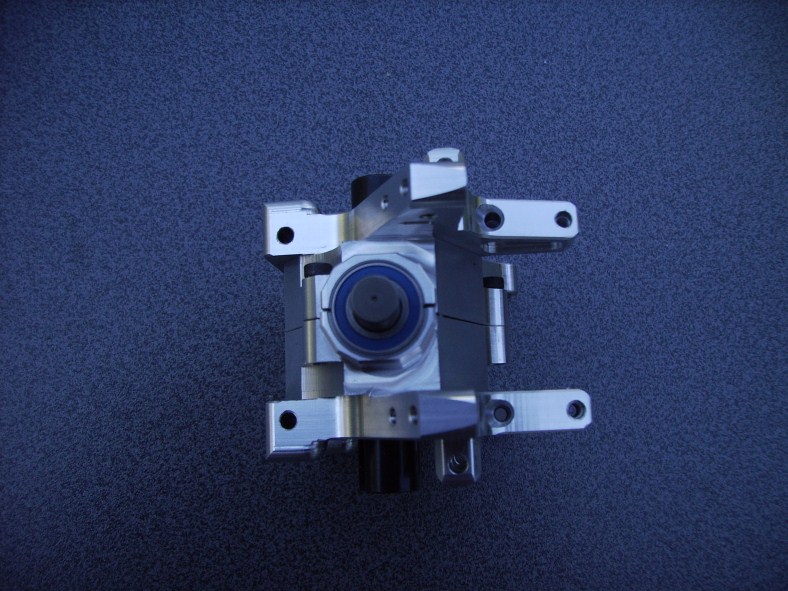

    Aufgrund der Tatsache, dass meine neuen FLM Hybrid-Bulks eingetroffen sind, würde ich mich ja gerne freuen, daraus wird leider nichts da die Teile ne Macke haben. Es wurden bestellt:
    - 2 x Vordere Hybrid Bulks (FLM17700)
    - 2 x Hintere Hybrid Bulks (FLM18700)
    Das Erste was mich schonmal nervt ist, dass pro Bulk nur zwei Querlenkerstifte mitgeliefert wurden, obwohl man vier Stück bräuchte (vier Querlenker)!! Evil or Very Mad
    Dann die größte Enttäuschung nach 1,5 Monaten Wartezeit: Beide vorderen Hybrid Bulks (FLM17700) haben ne Macke!!!!!! Evil or Very Mad Evil or Very Mad Evil or Very Mad

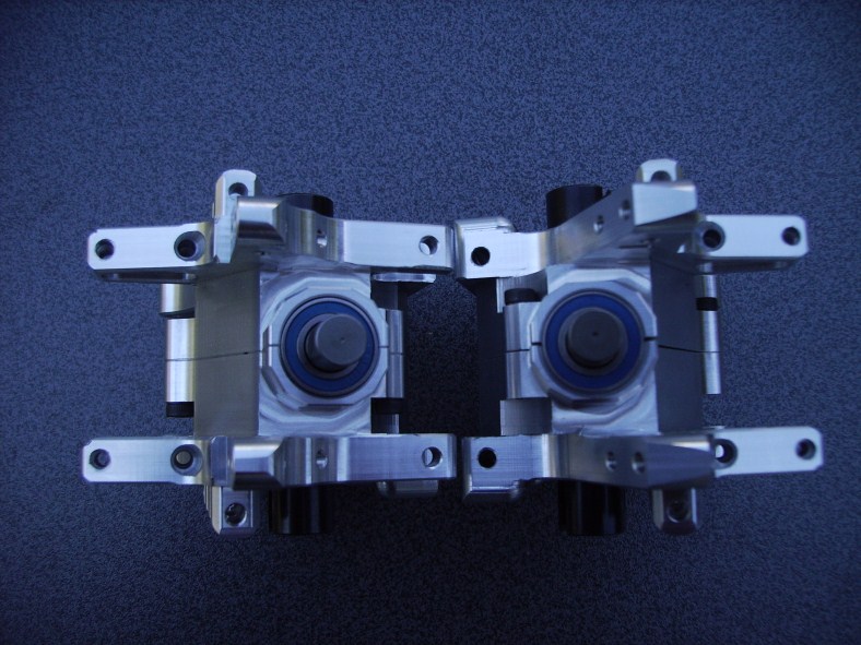

    Hier die Bilder von einem hinteren und einem vorderen Bulk...Wenn beide Bulks auf einem Bild sind, ist das Hintere links:
    Bei beiden vorderen Bulks sind die Ausfräsungen für die Kugellager vom Triebling fehlerhaft --> Schlitz entsteht und Zanhräder lassen sich nur schwer drehen!! Von einem Aluteil im Wert von 70 Euronen könnte man schon mehr erwarten...
    Kann eigentlich nur mangelhafte Qualitätskontrolle von FLM sein!!
    Bei den hinteren Bulks passt aber alles, man muss noch nicht einmal shimmen...
    Jedenfalls werden die Teile für vorne wieder eingeschickt...

    jo ist unschön. es wäre eben schöner wenn die teile quergeschnitten und nicht längsgeschnitten wären. flm qualität ist leider nicht immer so auf der höhe.

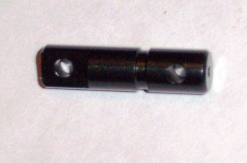

    Es wurden zwei Querlenkerstifte für die unteren Querlenker mitgeliefert, diese sind, zumindest bei den hinteren Bulks, 64,6mm lang. Müssten andere sein, aber bei den Oberen bleibt's jedenfalls gleich, es wurden ja nicht mal welche mitgeliefert!! Wenn man da nichts selber zu Hause hat dann kann man das Zeug nicht einbauen, man geht ja als Kunde davon aus dass die Ware mit sämtlichen, zum Einbau nötigen Zubehör geliefert wird...ist anscheinend nicht immer so.
    Ich hab mir für die Querlenkerstifte mal vom nächsten Modellbauladen eine 1m-Stange 3mm-Rundstahl gekauft. Davon schneid ich immer was ab, feile die Einkerbung rein und gut is...hält auch (meistens) und ist günstig.

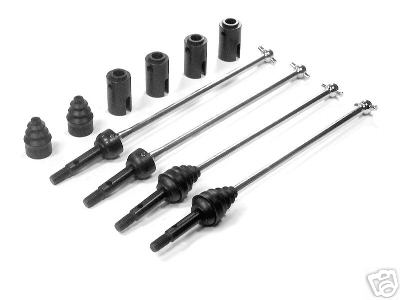

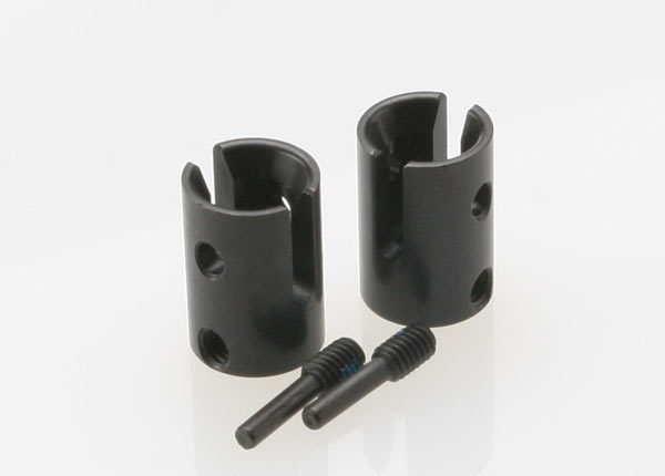

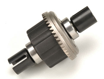

    Es gibt noch weitere Neuigkeiten bezüglich Hybrid-Bulks...hab heute etwas herumprobiert und eine sehr interessante Lösung für meine Probleme gefunden Wink :
    Dieses Dff (#HBC8178)
    mit diesen Diff Output Shafts, die bei den Hybrid-Bulks dabei sind
    in die Hybrid-Bulks einbauen. Dazu dann diese TRAXXAS Stahl CVD Drive Cups ... müssen aber die schwarzen sein, da diese etwas länger als die silbernen sind!!!
    --> Jetzt die Dämpfer vom Mantis draufschrauben:
    Und dann hat man dieses Problem beim Ausfedern der Mantis-Dämpfer nicht mehr!!!!
    Wink Die CVDs sind bei zum Boden parallelen Querlenkern richtig weit in den Mitnehmern drin!! --> TOP
    ABER VORSICHT: Das war jetzt nur bei den Traxxas-CVDs so...Ich hatte damals CVDs von RDLogics, diese hatten ebenfalls sehr lange Diffmitnehmer dabei, länger als die oben genannten, aber die halten nicht allzu gut!! Die RDLogic CVDs selber sind etwas kürzer, mit denen wird es trotz der mitgelieferten, ganz langen Mitnehmer recht knapp.
    Auf jeden Fall finde ich die Lösung Traxxas-Stahl-CVD mit den schwarzen Traxxas Drive Cups soweit ganz gut. Ich kann die Mantis-Dämpfer auch einfach mal probieren um zu sehen, wie sich das Fahrverhalten dadurch verändert. Besser als die jetzigen GPM-Dämfper sind sie allemal und falls sie in den Kurven tatsächlich zu weit ausfedern sollten, kann man auch immer noch kürzere Dämpfer von einem anderen guten Fahrzeug besorgen!! Wink Hauptsache es sind mal dickere, massivere Dämpfer drin die auch wirklich dämpfen!! Very Happy
