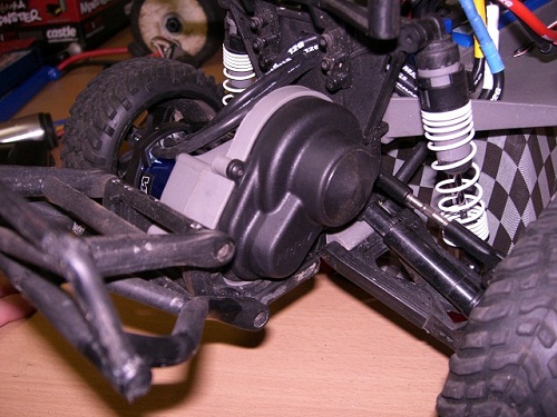

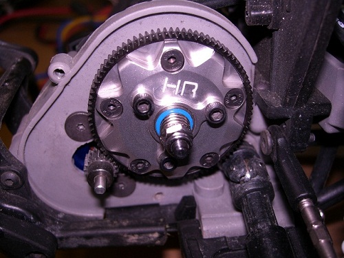

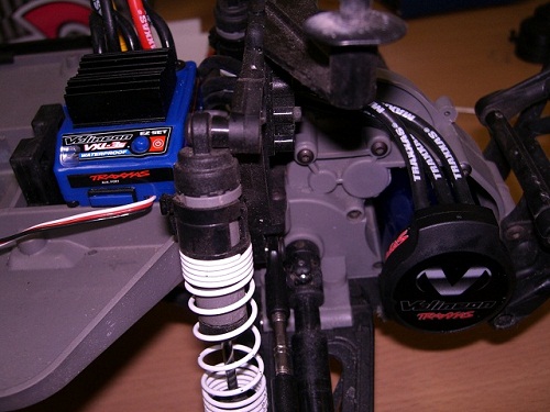

    Hier sind ein Paar bilder von meinem Slash.Hab jetzt die VXL-3S Combo bekommen .Dann habe ich noch die Getriebe Abdeckung von RPM verbaut.Und mir noch nen neues Stahlzahnrad gegönnt.
    Habe heute auch schon die erste Ausfahrt gemacht.Von dem Motor bin ich etwas enttäuscht,bei 2s ging mein 8,5 T Vector X 11 von Lrp Besser.
    Allerdings kann ich mit der Combo durch fast jede Pfütze ballern
    Werde demnächst auf 3S umsteigen und hoffe das er da nen bissl mehr Power hat .Lipo war Turnigy 2s 5800 25-35C.

    Das Stahlzahnrad ist keine wirklich tolle idee, grade an 3S wird dir das gelegentlich das Ritzel oder gleich das Diff fressen.

    Mal schauen ! Das Plastik Teil habe ich ja noch da und auch noch nen ersatz Ritzel.Wenn es nich funzt,wird wieder getauscht.

    Hallo peat27,
    schützt die Abdeckung von RPM das Getriebe besser vor Dreck als das Original?

    Bin zwar nicht peat, aber:
    Ja. Das Loch, was unten an der Antriebswelle ist, ist bei RPM zu.
    Alternativ kann man auch auf 32p Zahnräder wechseln und die Abdeckung ganz weglassen.

    na kein Wunder...bei dem KV-Unterschied Smile

    Wie kann denn das HZ aus Stahl das Diff fressen?

    Das HZR ist eine absichtliche "Schwachstelle", die im Fall von übermässiger Kraftübertragung oder bei Verrutschen etc. den Geist aufgeben kann.. tut es das nicht, kriegen die Diff- oder Getriebe-Zahnräder das ab.

    Mir ist klar wie das mit dem HZR funktioniert, mir war nur nicht klar in wie fern es Auswirkungen auf das Getriebe zwischen Slipper und Hinterachse haben kann da hier keine feste Verbindung besteht... zumindest solange der Slipper richtig eingestellt ist. Wenn man ihn voll zudreht kann natürlich auch eine Komponente dahinter zum schwächsten Kettenglied werden... daran hatte ich nicht gedacht.
