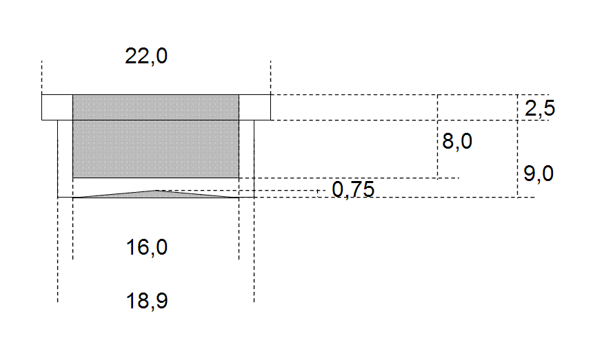

    Folgende Skizze zeigt den Querschnitt eines rotationssymmetrischen Körpers. Graue Flächen sind Ausnehmungen, alle Angaben in Millimetern.
    Gibt es hier jemanden, der davon 2 Stk. aus Messing machen könnte? (Alles weitere dann per PN)

    solange du keine zulässigen toleranzen angibst, kann dir vermutlich keiner sagen obs klappt. wenn du mir hier genauere infos gibst kann ich dir die teile gerne machen.

    halt, ich muss zurückrudern. diese zylinderförmige eindrehung ist nur sehr schwer zu realisieren.

    ein Mass würde auch noch fehlen.
    Bei 16mm der äussere Durchmesser.
    lg
    Albert
    PS: mit dem richtigen Werkzeug kein Problem @flyinggekko
    ist die gesamthöhe nun 11,25 oder 11,5?
    2,5 8 und 0,75
    2,5 9 0,75
    BeitragVerfasst am: 04.01.2011, 18:37    Titel:
    Hab's jetzt korrigiert - die fehlenden Maße.
    Und ein paar uneindeutige eindeutiger gemacht.
    Prinzipiell sind die Toleranzen nicht so wichtig, das Teil ist ein einfacher Schalter, der in einer hart eloxierten Buchse ohne besondere Ansprüche an die Führung läuft. Solange es aufs Zehntel genau ist, ist es ok. Nur die 18,9 dürfen keinesfalls überschritten werden.
    @Albert: Die Gesamthöhe ist 11,5: 2,5 + 9,0 die anderen Maße (8,0 und 0,75) sind die Einfräsungen - habs jetzt eindeutiger beschriftet.

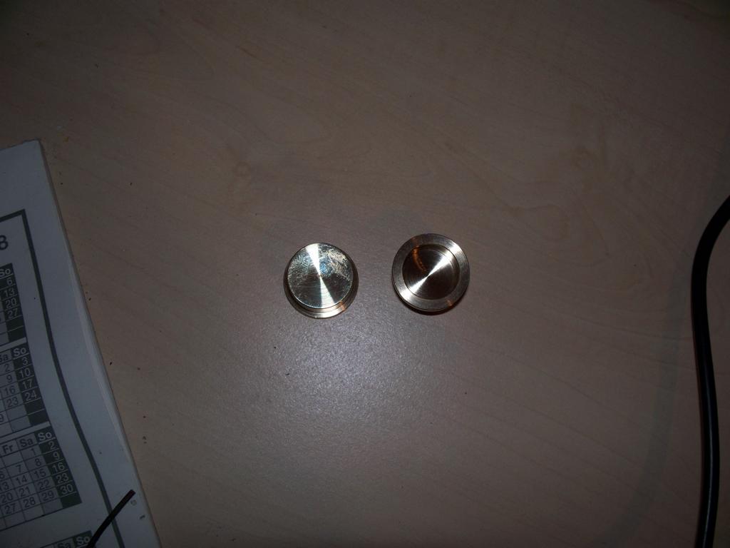

    BeitragVerfasst am: 04.01.2011, 21:12    Titel:
    Hallo Aaron,
    bitte schön. deine beiden gewünschten Messingteile
    der steg wurde von 2,5 auf 3 erhöht damit diese 0,75 auf 1,25 kommen. 0,75 bei Messing wäre ein bissal wenig.
    ansonsten sind die innenmasse genau 16,01
    aussen 18,89 und die 22 stimmen auch exakt.
    Gesamtlänge statt 11,5 12mm
    eine leichte Vertiefung für den Daumen und 8mm hat diese Federführung.
    lg
    Albert
