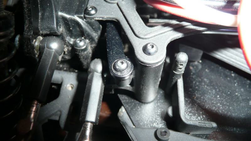

    Mich würde interessieren, ob das Verziehen behoben ist. Ich habe gerade meinen Mini 8ight mal wieder genauer unter sucht und gewartet. Dabei ist mir ein etwas hohes Spiel am Vorderrad links auf gefallen. Die Lenkerbrücke aus Alu produziert da etwas viel Spiel, also eine Shimscheibe gebaut und jetzt ist das Spiel weg. Da meiner auch etwas verzieht beim Gasgeben, werde ich gleich mal testen, ob das mit der Scheibe jetzt besser wird.

    Das Spiel an der Lenkung nervt mich auch ziemlich... könntest du nochmal genauer erklären was du wie mit Shims gemacht hast.

    Ich habe mir eine Unterlegscheibe aus PVC gemacht. Ich mache das immer mit einer Lochzange bei den Minis. Das Material liefern in der Regel PVC Deckel von Quark oder ähnlichem Smile . Diese Unterlegscheibe habe ich unter die Schraube auf der Lenkerbrücke gelegt, um den Anpressdruck etwas zu erhöhen. Jetzt ist das Spiel weg und der Wagen verzieht deutlich weniger. Wie lange das ganze hält wird sich noch zeigen. Aber zur Zeit ist das Ganze eine ganz brauchbare Lösung.

    das ist echt ne gute Idee! Werde mich heute mal daran machen. Was ich bis jetzt versucht habe ist die Hülsen die in der Lenkbrücke sind etwas abzuschleifen, hat aber nicht wirklich was gebracht. Deswegen werde ich deine Lösung heute mal testen.
