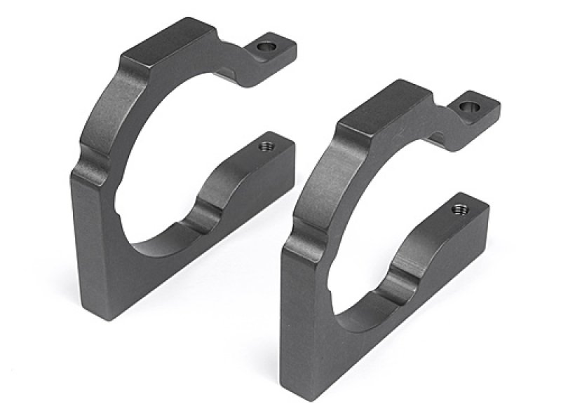

    nach langer Suche nach einem Motorhalter für meinen Bullet-Umbau bin ich auf die Motorhalterung vom Savage Flux aufmerksam geworden.
    Diesen hier:
    Nun hätte ich da 2 Fragen die für mich noch im Weg sind.
    1. Welche Maße hat der Motorhalter?
    2. Passt in den Motorhalter der Turnigy TrackStar 2350kv Motor.
    (hat einen Außendurchmesser von 41mm ohne Kühlrippen und 43mm
    mit)

    Die Maße weis ich leider nicht, kann aber sagen, dass es bei 41mm schon eng wird und 43mm gar nicht gehen.
    Ich würd mal bei Ron2 oder Dejan anfragen, die haben solche Motorhalter für die Verschiedensten Motoren im Angebot.
    Gruss Stefan

    Hallo, Die Motorhalterung hat einen Durchmesser von 40mm.
    Grüße Platinum52

    In die passt zB der HPI Tork 2200kV. Ein Castle passt da nicht rein (Kühlrippen).
