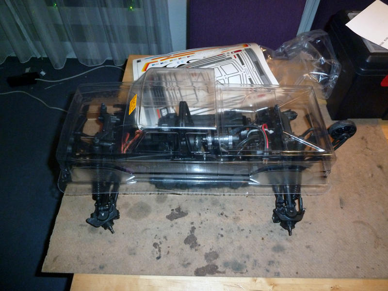

    BeitragVerfasst am: 18.12.2012, 23:11    Titel:
    Hallo zusammen,
    heute ist die neue Karo gekommen, habe ich mich gleich mal ran gemacht. Ich lasse mal Bilder sprechen:
    Und hier der Vergleich zum Alltagsflux:
    Und der XL hat die Spurverbreiterung noch nicht mal drin. Laughing

    454-bigblock
    Anmeldedatum: 15.01.2010
    Beiträge: 3689
    BeitragVerfasst am: 19.12.2012, 18:29    Titel:
    Wirklich schön ist er geworden.
    Die Farbe mit den Streifen haben einen sehr coolen Retro-Style.
    Ganze Arbeit!
    Zum fahren habe ich übrigens gute Erfahrungen mit der Original-Flux-Karo gemacht. Die XL-Karos gehen sonst schnell wieder kaputt. Wäre schade um die Karo.
    Du musst nur 4 neue Löcher in die Karo bohren.
