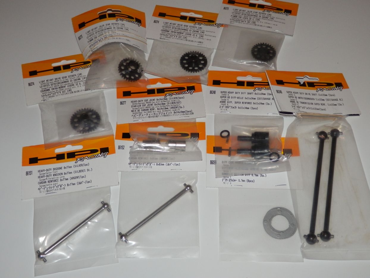

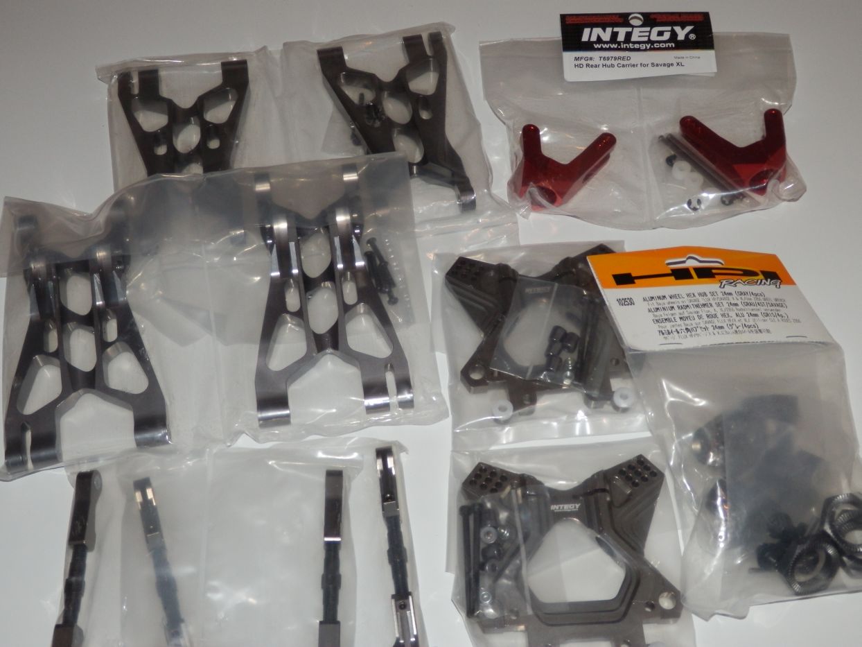

    Dafür ist heut noch eine Ladung "Teile" eingetroffen vom Savage Versandhändler meines vertrauens, aber seht selbst:
    HD Knochen, Leichtlaufzahnräder fürs Gehäuse, diff washer, HD Mitnehmer fürs Diff...
    Integy Krempel: Alu Dämpferbrücke und Komplettaufhängung... die Rear hub Carriers und die 24mm Radmitnehmer
    So das wars für heut aus meinem Keller.

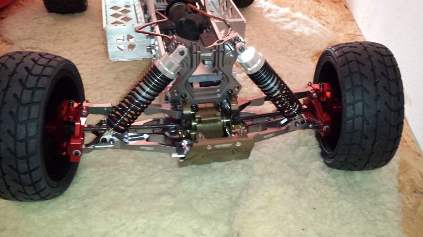

    Hi, also ich konnte im letzten monat ca. 3 nächte freischaufeln und hab das gefährt fertig montiert, leider habe ich keine fotos vom aufbau, da ich unter konzentration stand und keine zeit der kamera widmen konnte. Leider auch von den Differenzialbulkheads ala Integy nicht, aber zu denen kann ich nur sagen, dass sie sehr leicht zu montieren sind und bomben fest und ohne spiel sitzen, auch wenn ich jedes differential ca 3-4 shimmen musste.
    Ansonsten lässt sich sagen das alle teile von Alza und integy sehr gut und ohne größere probleme zusammenpassen (an einem der radmitnehmer musste ich etwas alu abschleifen, damit es passt)

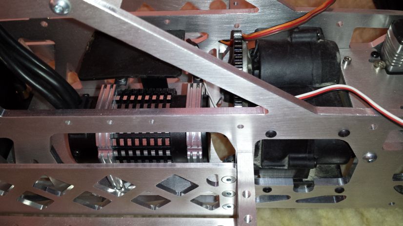

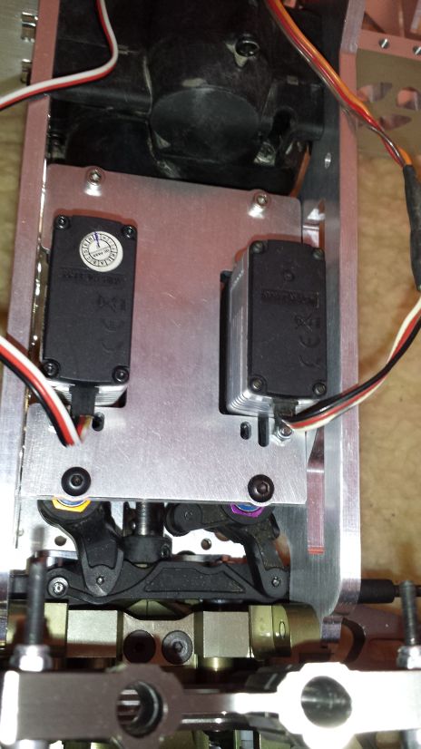

    Die Motoren (20/44), gearbox und die gesamte Elektronik passen hervorragend rein. Bei der installation der elektronik viel mir auf das der Frontantrieb ca. 1 sek. später reagiert als der heckantrieb... Die Servos ziehen bisher gleich.

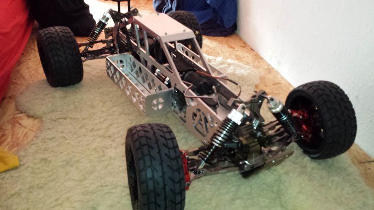

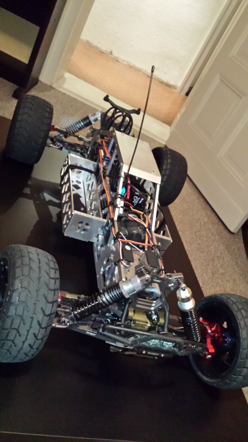

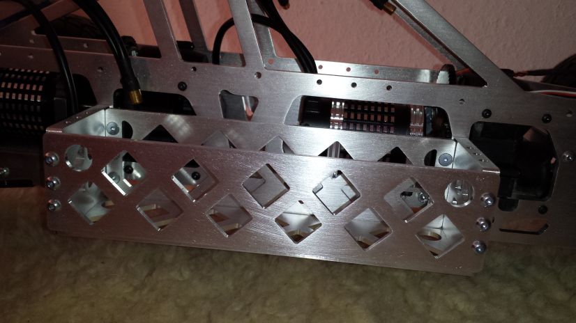

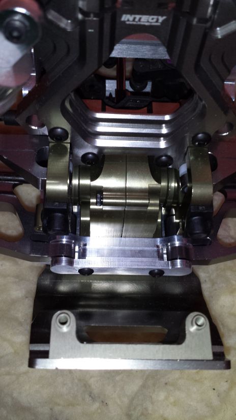

    Soo jetzt noch bilder vor dem elektronikeinbau und ohne verkabelung:D

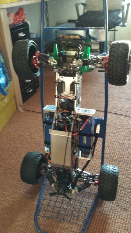

    Und hier noch kurz vor dem Ausflug... ordentlich am Ikea trolley festgeschnallt... die akku´s sind übrigens mit klettband befestigt...

    Echt schönes Projekt hast du da. Wink Besonders die Akkuboxen gefallen mir sehr gut. Die sind aber sicherlich auch im Vergleich zu den Orginalen relativ schwer.

    BeitragVerfasst am: 16.07.2013, 22:29 •   Titel:
    Ja die wiegen schon einiges mehr, aber das ganze auto ist ein einziger klotz... und Akkuboxen sind halt nötig um 2 6s akkus einzulagern, von 4000mah bis 8000mah müsste da alles reinpassen...
    Ansonsten färht es sich ganz gut, die lenkung ist sehr direkt und klallhart, heißt wenn du die lenkung betätigst sollte es nicht bei voller beschleunigung sein...
    Er macht keine weelies, keine männchen, aber das ist eh nicht gewollt. Wobei ich nur einmal am pistolengriff richtig durchgezogen hab und da hatte ich das gefühl der hätte noch ewig beschleunigen können. sonst hab ich ungefähr auf 1-3 von 10 angezogen
    Achja an den Reglern hab ich die Dragbremse auf 30% und die normale Bremse auf 0% gestellt...
    Das powerlevel, oder wie das heißt beträgt 2 von 10, war als test gedacht.
    Grüße

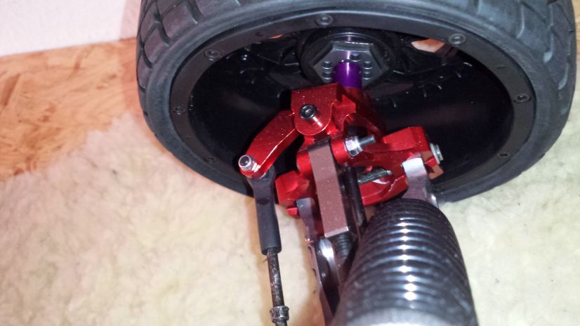

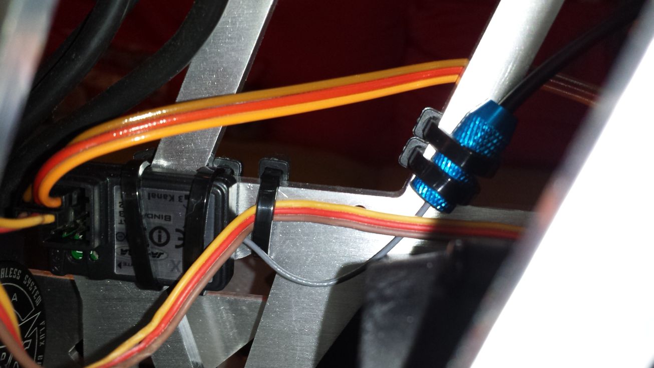

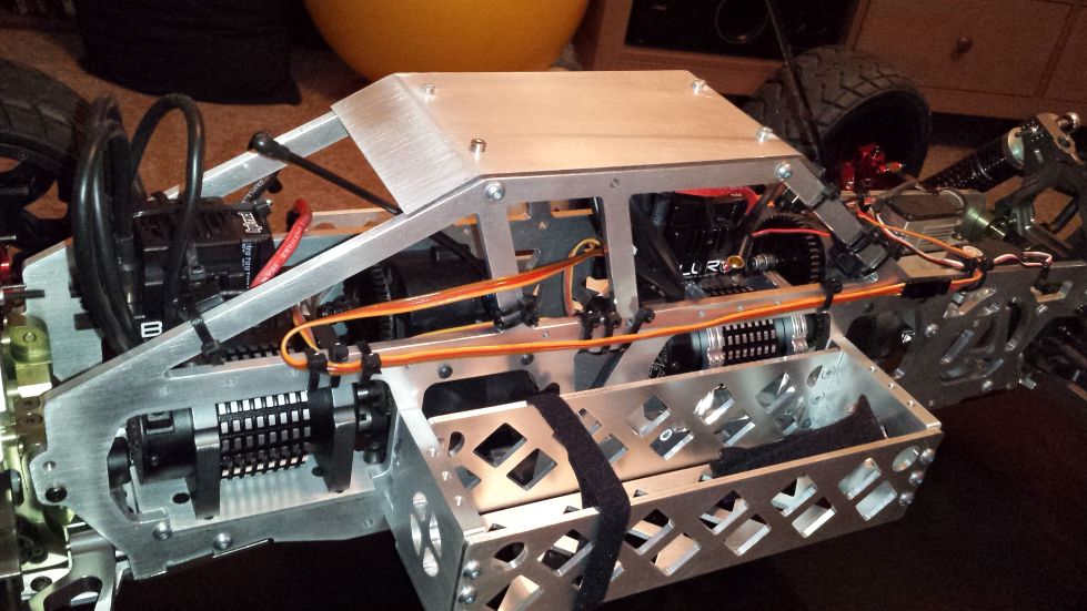

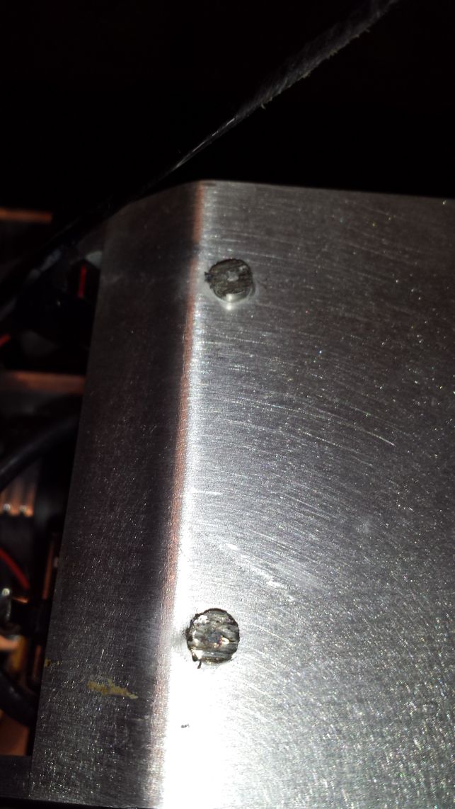

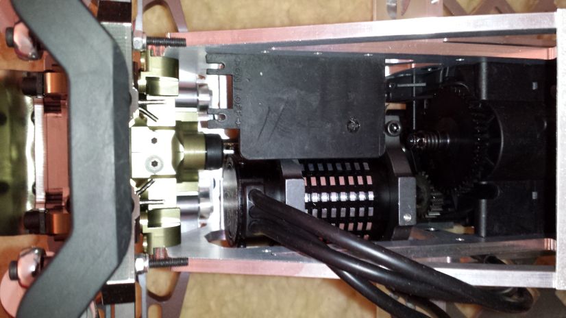

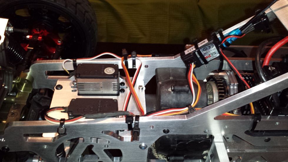

    So jetzt gibts direkt nochmal ein paar fotos mit der ganzen elektronik etc

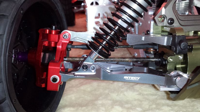

    Hier die abgeschliffenen schrauben...
