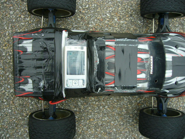

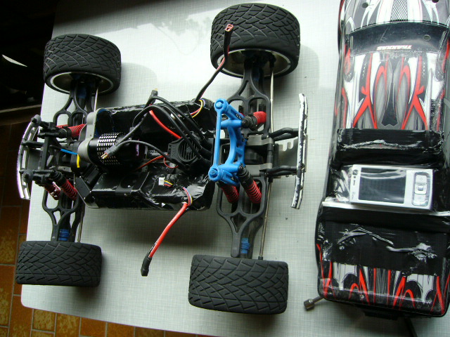

    hab heute mal den Maxx mit GPS ausgestattet und gemessen!
    Den Externen GPS Empfänger wurde auf den Akkus angebracht.
    Das Auto lief mit 6S und der Flux Kombo 97,6kmh,der Motor blieb mit ca 40Grad ziemlich kühl!
    Gebremst wurde sowenig wie möglich,den Regler zu liebe Very Happy
    Der Parkplatz war auch groß genug!
    Hatte leider kein größeres Ritzel mehr zur Hand,sonst wären die 100kmh kein Problem gewesen!
    Gruß Daniel

    Habt ihr den e-maxx vom Getriebe her original belassen? Habt ihr Stahlwellen verbaut?
    Ansonsten wundern mich die 97 km/h nicht wirklich Cool
    exup90
    Anmeldedatum: 27.04.2009
    Beiträge: 119
    Wohnort: Cham (Bayern)
    BeitragVerfasst am: 09.09.2009, 18:36    Titel:
    dass Auto ist vom Getriebe her Original.Übersetztung ist 24/62 Zähne.
    Natürlich wäre es einfacher ein Straßenauto so schnell zu bekommen,aber mit dem E-Maxx ist es viel Interesanter Wink
    Man kann den E-Maxx mit dem Setup natürlich nicht im Gelände gebrauchen!
    Wollte einfach mal selber sehen ob man an die 100kmh wirklich rankommt.
    Gruß Daniel
