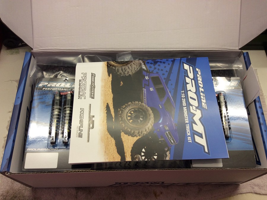

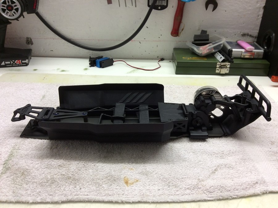

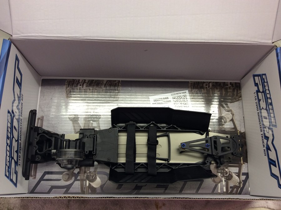

Öffnet man den kleinen Karton, fällt einem auf wie voll der doch ist.
Hätte man nicht gedacht, da der Karton doch recht leicht gewesen ist.

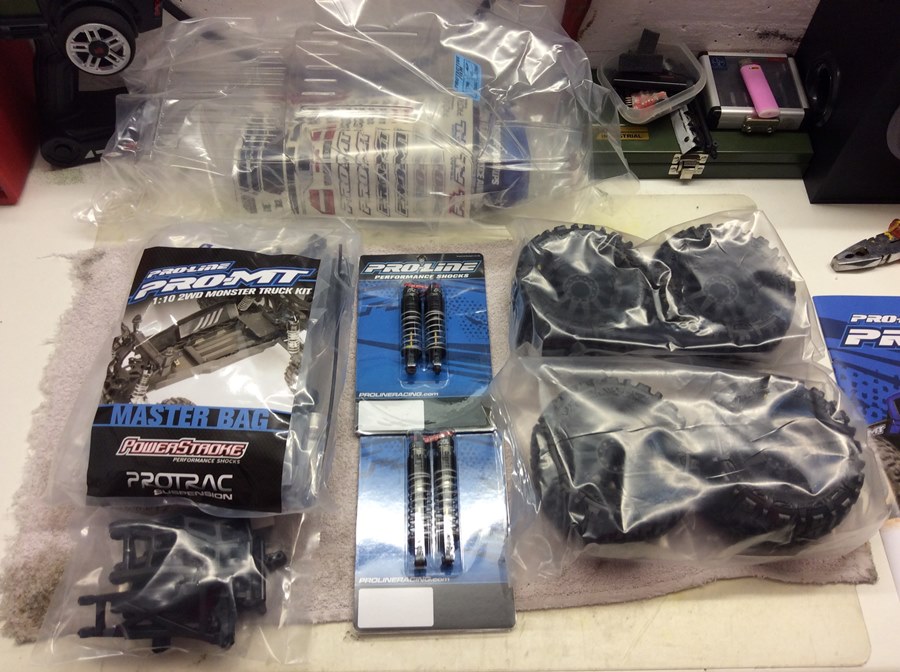

Nimmt man die Beutel heraus

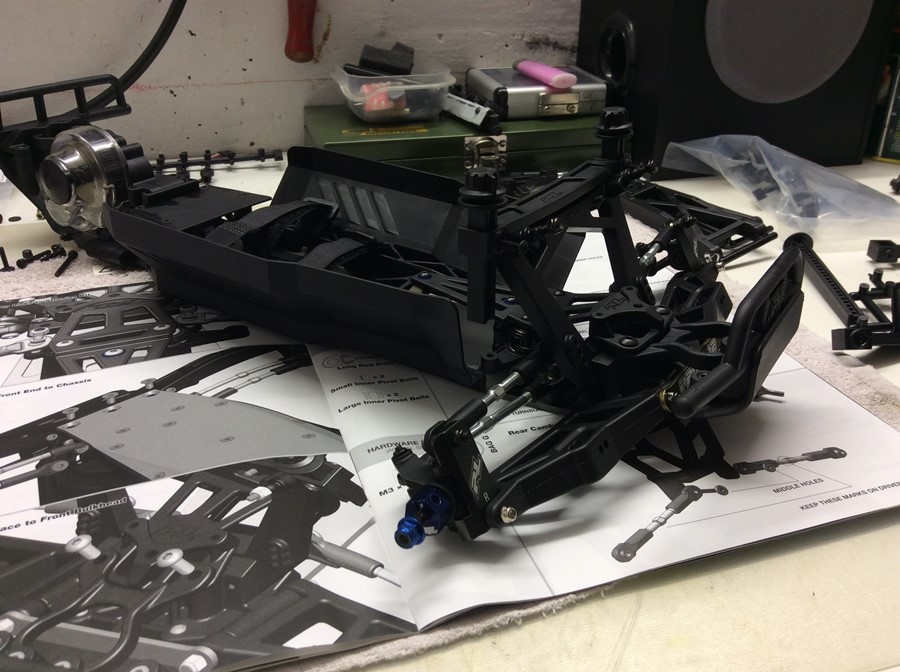

erscheint das Chassi
So halb ist das Chassi zusammen geschraubt.
Allerdings war das Diff nicht ordentlich zusammen geschraubt so dass Diff Öl unter dem Chassi und an den Ecken des Gehäuses heraus floss.
War auch das einzig Negative. Da der Pro MT eh halb zerlegt aus dem Karton kommt, ist das ja schnell gemacht

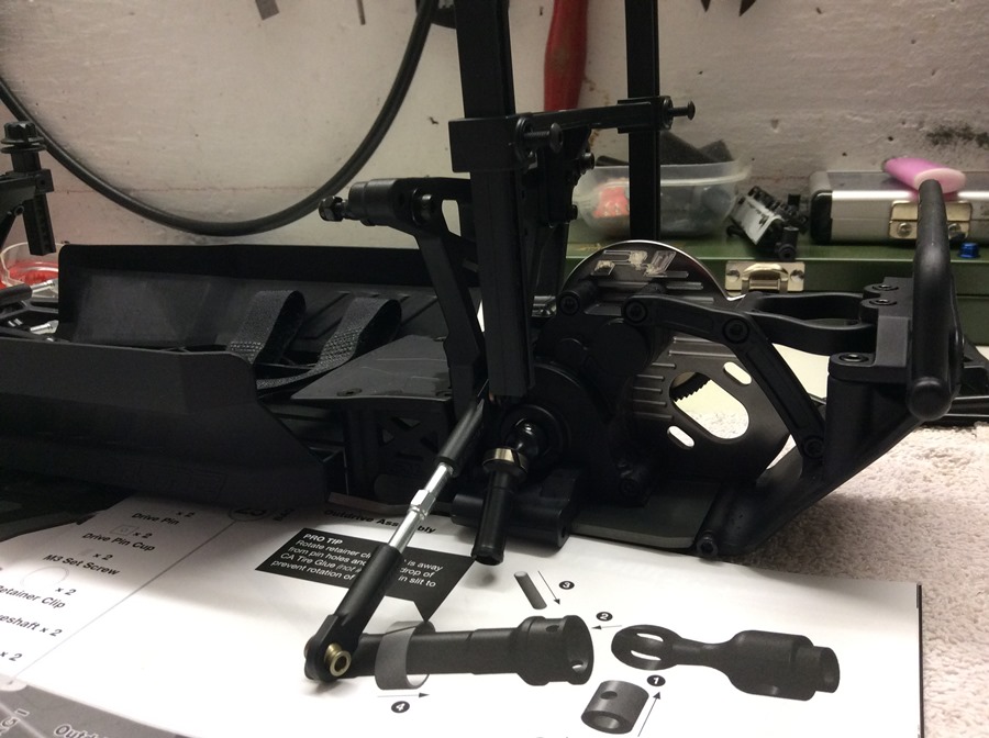

Schaut man sich die Beutel etwas genauer an, sieht man schnell das alles von A bis J geordnet ist.
Und genau so wird es in der Anleitung verlangt.
Diese ist sehr schön übersichtlich, mit 1:1 Abbildungen und leicht verständlich.

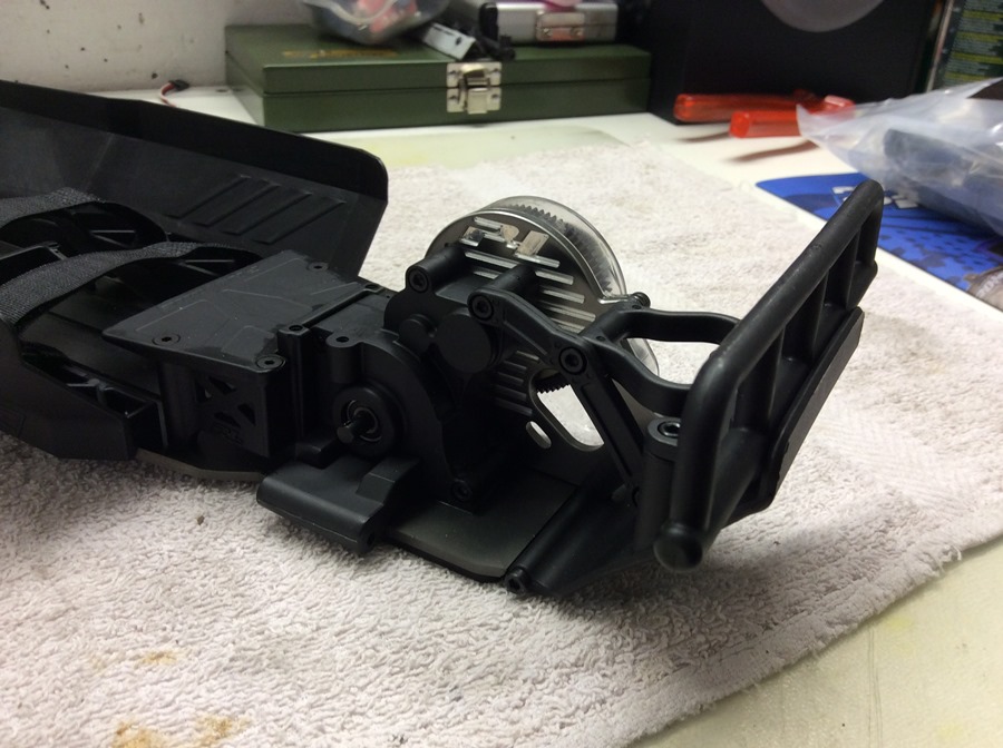

So geschah es, das der Pro MT recht fix seine komplette vordere Aufhängung bekam
Ähnliches auch an der hinter Achse

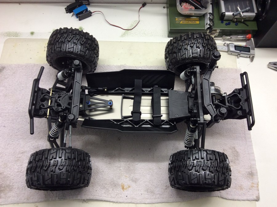

Hier gerade mit den MIP`s bestückt.
Nach gerade einmal 5 Stunden stand der Wagen auf eigenen Rädern
Der Bau hat viel Spass gemacht, hier und da wurde geflucht weil das eine oder andere Teil nicht so wollte wie ich oder einfach der Schlingel (ich) nicht aufgepasst hat und die falschen Teile der Spur und Sturz Einstellung zusammen geschraubt hat...

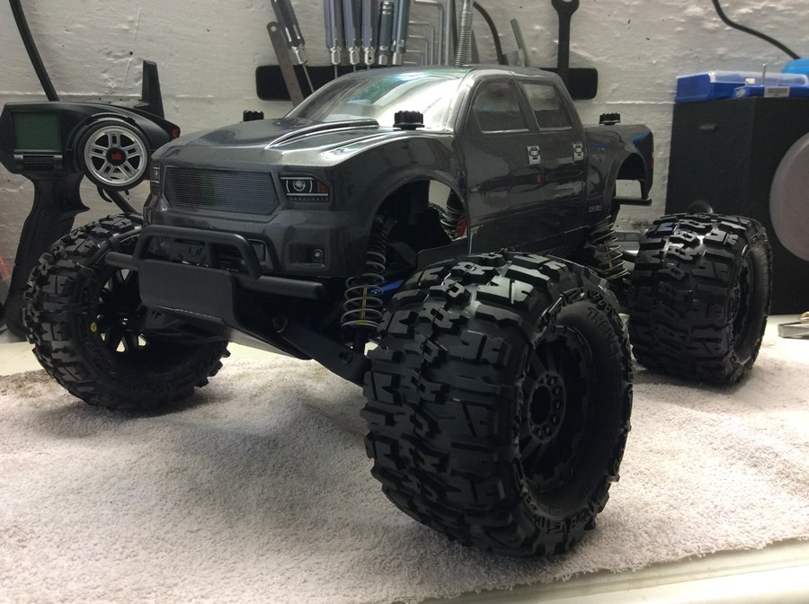

Ich persönlich find die Karo am Schlimmsten.
Sie ist schon geil, typisches Ami desingn, Pickup. Stehen die ja drauf,
ich irgendwie auch.
Die Karo ist rund herum 3mm Stark.
Mit einer Lexan Schere angesetzt, die Finger fast gebrochen, die Karo weißt nur geringe bis keine Schnittspuren auf.
Was soll denn das jetzt?! Man fühlt sich etwas verarscht...
Also musste der Dremel ran.
Der lächelt ja bei so etwas und zap zerap war die Karo ausgeschnitten und konnte angepasst werden.
Mit Farbe und Stickern versehen
Wartet er nun Auf sein Brushless Set.

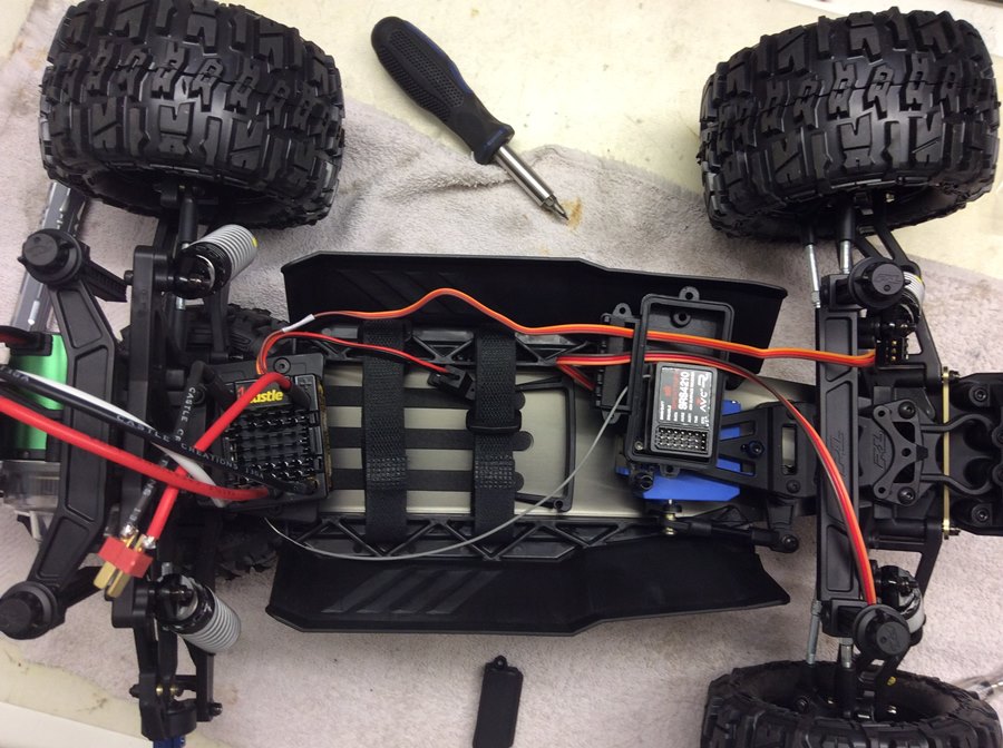

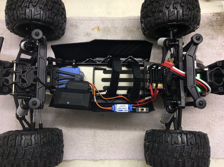

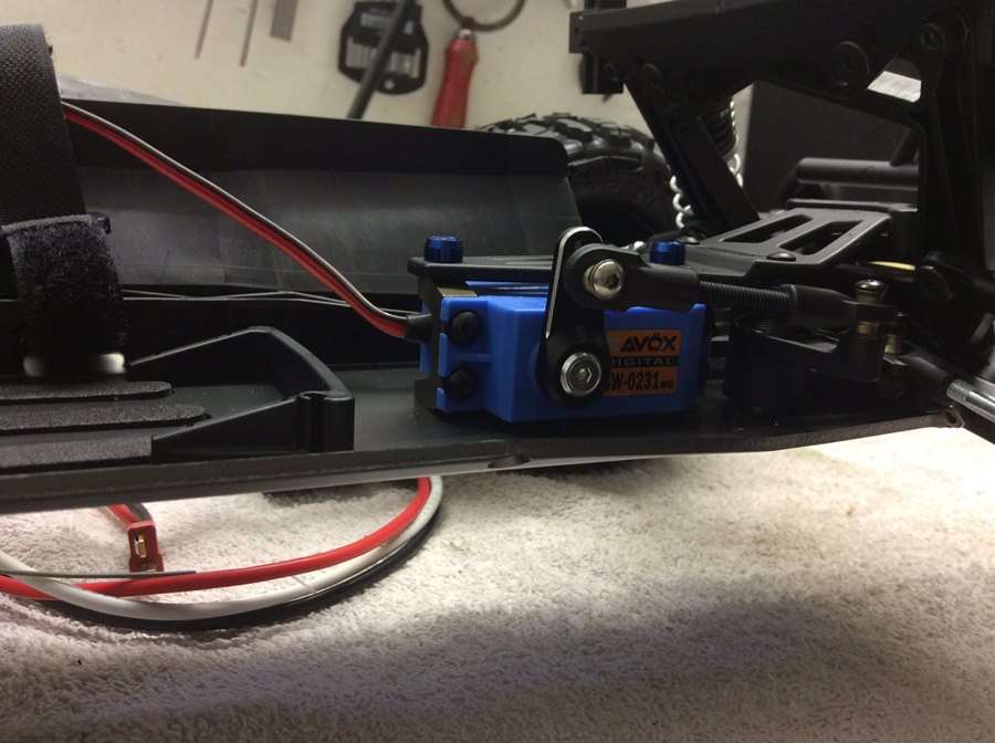

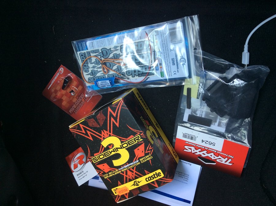

Castle Sidewinder 3 mit 4600KV Motor
Castle BEC Einstellbar
Wasserfeste Empfängerbox von Traxxas
Ritzel und Servoarm von Robitronic
Das Zeug wurde auch gleich mal eingebaut
Alles noch provisorisch da ich die Probefahrt nicht abwarten konnte, ging es dann auch gleich raus.
Dazu aber im nächsten Beitrag mehr _________________ Basher aus Leidenschaft |

Das dieses Hobby nicht preisgünstig ist, sollte ja jedem klar sein.
Hier meine Aufstellung
Pro-Line Pro MT 310€
Savöx SW 0231 MG 37€
Castle Creations Sidewinder V3 + neu 1406 4600KV Motor 123€
Castle Creations 10A BEC 26€
Macht unterm Strich 416€
+ den "Luxus" der Wasserfesten Empfängerbox von Traxxas, welche mit 10€ extra kommt.
(Ich muss mir noch etwas für das externe BEC einfallen lasses damit der Pro MT tatsache Waterproof wird...)
Um dem Wagen zu komplettieren, kommen noch Funke, Lader und Akku`s.
Hatte ich eh schon, rechne ich aber gerne mal mit.
Also kommen zu den 416€ (+ 10€ Empfängerbox) noch
Spektrum DX4c 100€
Imax B6 ~ 40€
Lipo`s ab 25€ Stk
Macht also grob gepeilt 590€...

So schaut`s nun im inneren aus
Das fahr Feeling ist grandios!
Liegt vielleicht auch am AVC welches auf 25% steht.
Das Stock Setup ist durchaus Brachbar.
Federt schön. Nicht zu weich, nicht zu hart, schönes Bild.
Durch das Sidewinder, welches ab Werk eh schon sehr heftig eingestellt ist, hebt der MT selbst bei Halbgas nochmal die Nase in die Luft.
Die Räder sind soweit gut, kann noch keinen Vergleich ziehen.
Versuche am Wochenende mal 2 Akkus auf losem Untergrund zu verbraten.
Dann kann ich auch etwas mehr zum MT sagen. _________________ Basher aus Leidenschaft
