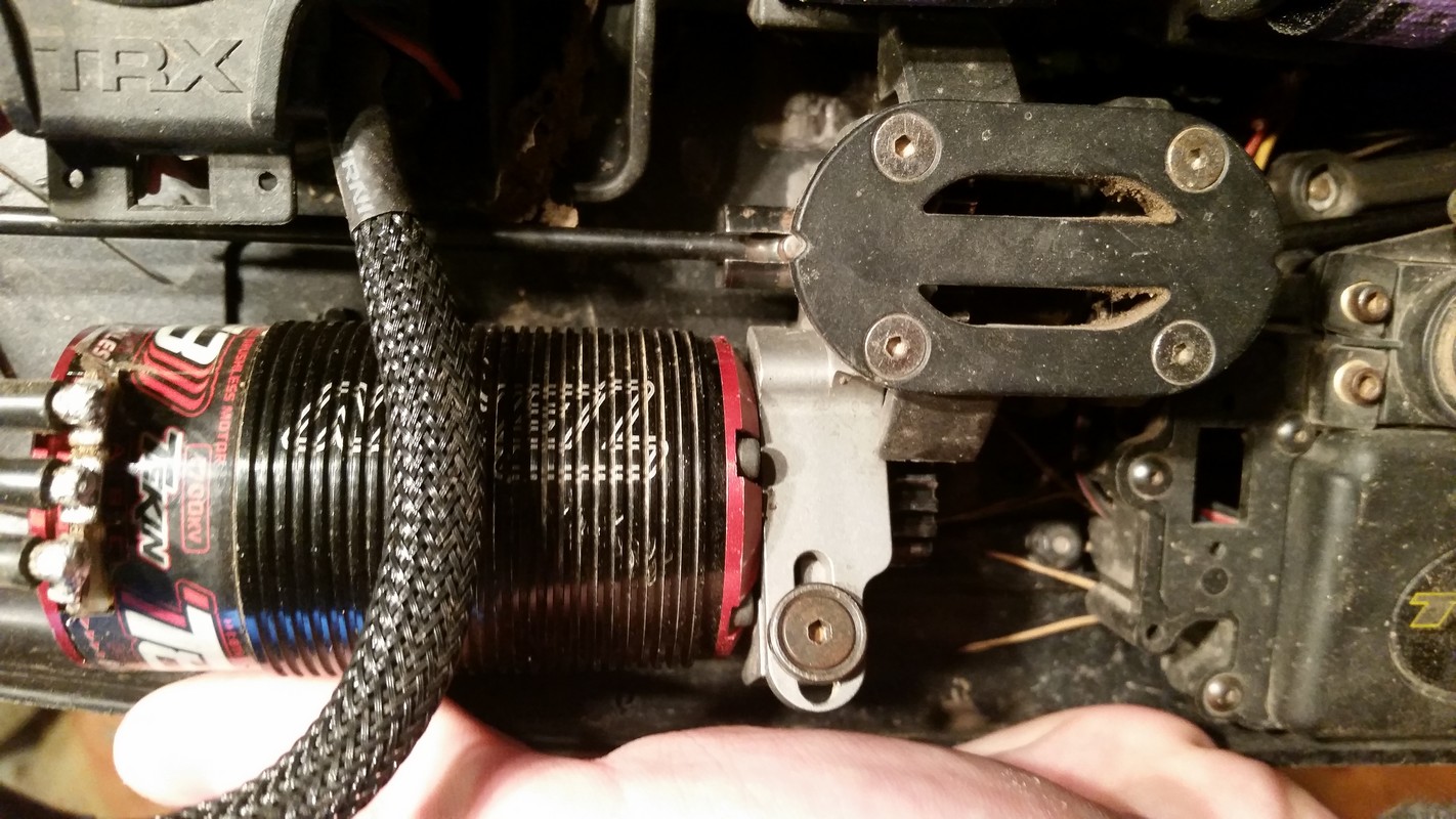

Die Buggy Karosserie ist wirklich eng für 6s aber im Truggy wirst du da keine Probleme haben. Die Nitro Karosserie ist übrigens schon ausgeschnitten, leider auch Löcher für Motor und Tank. Wenn du eine geschlossene willst kannst du zum Beispiel die Jconcepts Punisher nehmen.
Also mein Tekin Motor (42mm) hat mit 16z Ritzel ca. 4mm Platz zum Outdrive.
Mit jedem Zahn weniger rückst du 0,5mm näher.
Der Castle 1717 passt ja auch rein und der hat 50mm Außendruchmesser.
Nach hinten hast du genug Platz. Das Truggychassis ist länger als das vom Buggy. Schau mal auf das Bild das ich hier rein gestellt habe. Der 1717 Motor ist 85mm lang und da ist noch Platz.
