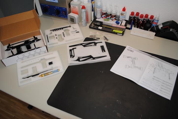

So. Heute habe ich nach langen warten meinen EnRoute Berg Tracer bekommen. Gerne dokumentiere ich hier den Aufbau zum Crawler der Sportsman-Klasse.

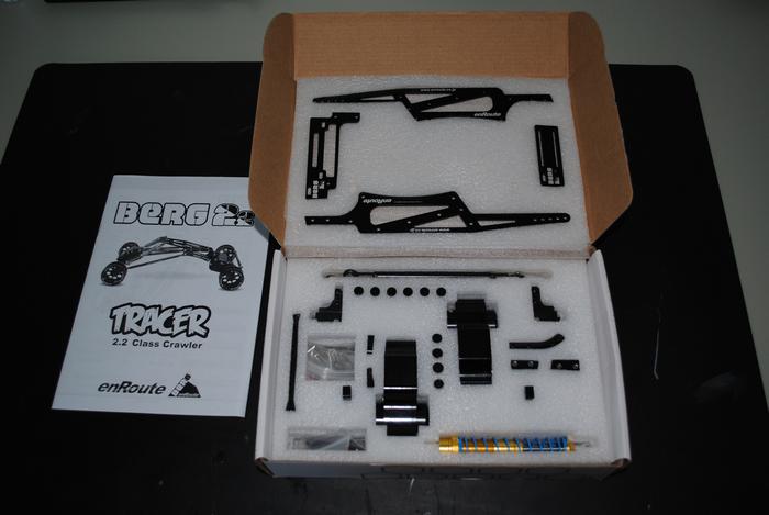

Das Chassis kommt schöner verpackt als teure Pralinen … das macht schon mal einen guten Eindruck. Der Zusammenbau ist relativ schnell erledigt, sind doch die Achsen schon vormontiert. Hier mal erste Bilder.

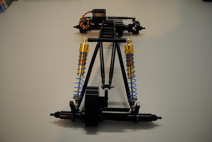

Erst habe ich die Dämpfer einsatzbereit gemacht. Die Dichtungen habe ich mit „Green Slime“ geschmiert und die Dämpfer mit 30er Öl gefüllt. 30er halt als Ausgangslage zum späteren Tuning.

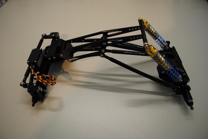

Nun wird quasi die Wirbelsäule zusammen gesetzt. Zur Passform gibt’s wirklich nichts zu meckern. Das ist perfekt. Leider sind die Schrauben von sehr schlechter Qualität. Das Innensechskant ist sehr weich und wird mit altem, ausgeleiertem Werkzeug rasch kaputt gemacht. Hier ist Vorsicht geboten. Die Schrauben werde ich bei Gelegenheit alle tauschen. Leider ist auch einer der unteren Links verbogen. Ich lass das mal so und schaue wie das Ding funktioniert. Sonst ersetze ich den Link halt.

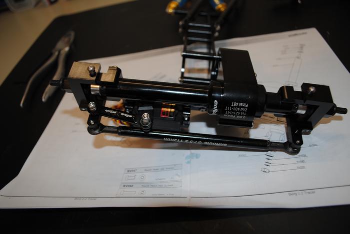

Die Achsen sind wie erwähnt fertig montiert. Hier habe ich lediglich die Schrauben kontrolliert und die Zahnräder etwas nachgeschmiert.

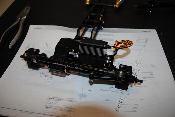

Nun können die Achsen schon mit dem Chassis verbunden werden. Bei dieser Gelegenheit habe ich auch gleich das Lenkservo eingebaut. Hier habe ich ein Hitec HS-7954SH gewählt, welches ich über ein BEC mit 7.4V speisen kann. So bringt das Servo 29Kg bei einem Speed von 0.12 Sec / 60°. Das Kunststoff-Servohorn werde ich noch durch eines aus Alu ersetzen.
So, das wars erst mal … jetzt warte ich noch auf die restliche Elektronik und dann geht’s weiter.

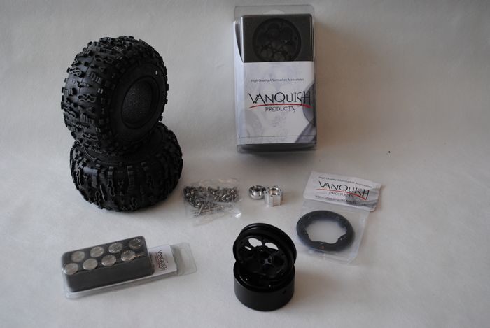

Endlich konnte ich meinem Tracer wieder ein paar Teile anbauen. Ein paar Sachen von Vanquish habe ich heute bekommen. Vorne kommen DH Pro Comp zum Einsatz, hinten die weniger breiten SLW. Eine solche Kombination bin ich noch nie gefahren … mal schauen wie mir das passt. Reifen hab ich HPI Rover (weiss) besorgt, auch die bin ich noch nie gefahren. Die Verarbeitung der Felgen ist einfach ein Traum … mir stehen schon jetzt die Haare zu Berge wenn die das erste Mal an den Steinen schrammen …

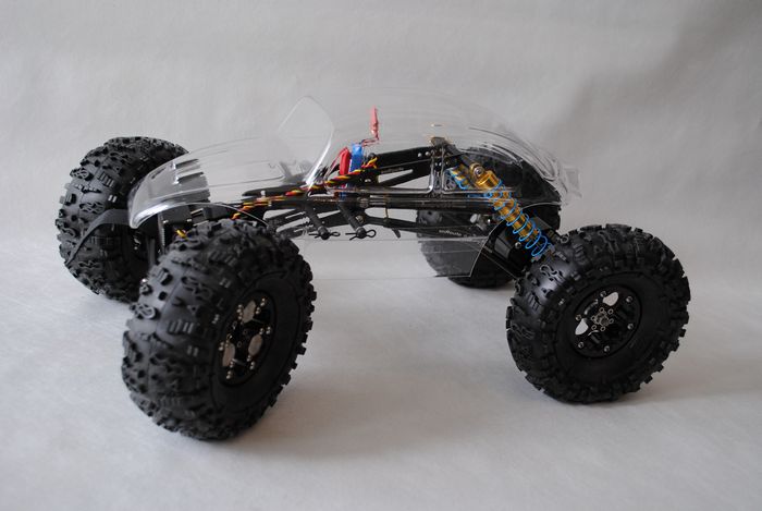

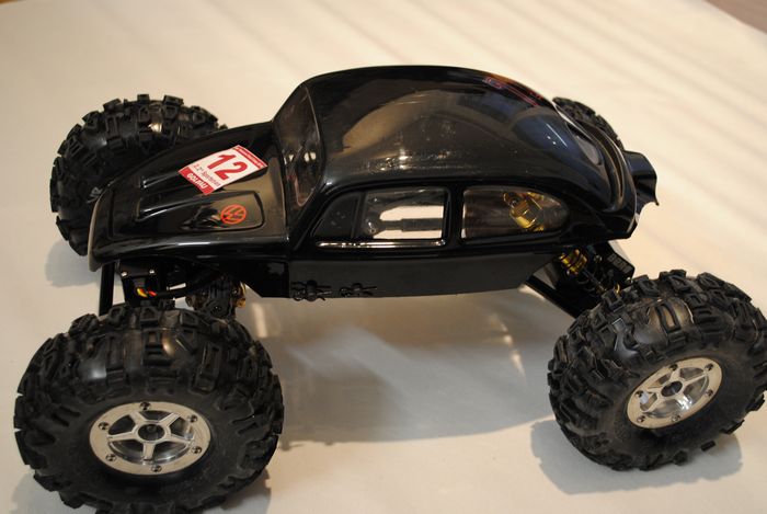

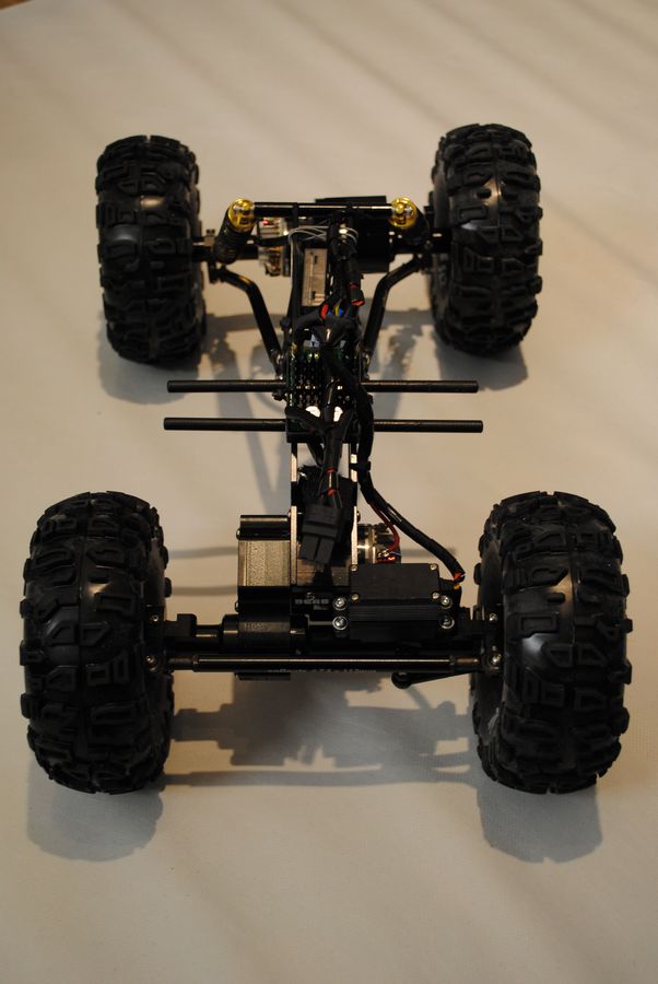

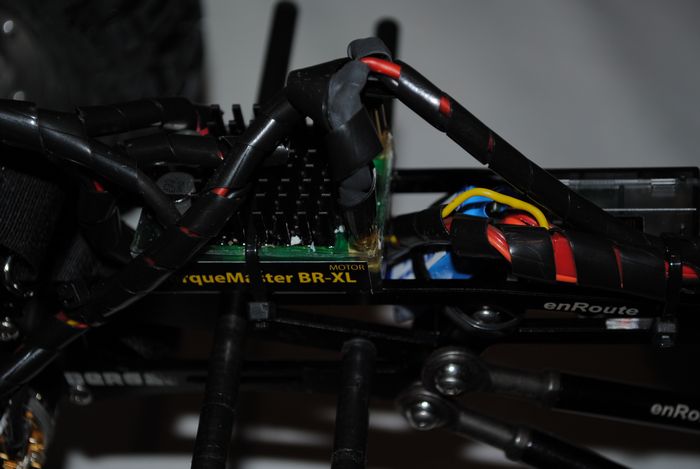

Black Beauty ist erwacht …
… letzten Freitag konnte ich die letzten Teile von der Post holen. Am späten Freitagabend war die Elektronik eingebaut. Verbaut habe ich nun 2 HolmesHobbies TorqueMaster Pro Handwound 45T und ein Holmes Hobbies TorqueMaster BR-XL ESC ... und natürlich ein CC-BEC ... also eigentlich brauchte ich 2 BEC ... das erste ging durch meine Dummheit in Rauch auf, aber darüber möchte ich jetzt nicht sprechen .
Der erste Test fand im Wohnzimmer statt ... andere Erkenntnisse, als dass das Auto fährt konnte ich so natürlich nicht gewinnen.
Ok … dann ging es gestern Morgen um 06:00 Uhr los Richtung Goldau an die letzte Comp des Jahres … und zugleich die erste Comp für den Tracer. Er hat also seine ersten Steine ohne Testfahrt gerade im Wettkampf gesehen. Ich habe mir daher für diese Comp gar nichts ausgerechnet, da ich ja die Abstimmung nach Gefühl ohne jeder Erfahrung machen musste ...
… aber …
… der Tracer ist ein Traum, und passt anscheinend bestens zu meinem Fahrstil. Auch mit der Abstimmung des Fahrwerks habe ich es gut getroffen … so konnte ich mit diesem neuen Auto, ohne jegliches Training gleich auf Anhieb auf den 2. Platz fahren … also … passt doch … und man wird richtig unschlüssig, ob man nun nächste Saison mit dem XR10 oder aber mit dem Tracer starten soll … wir werden sehn …
Hier noch ein paar Bilder ... geschossen gestern Abend nach der Comp ...
