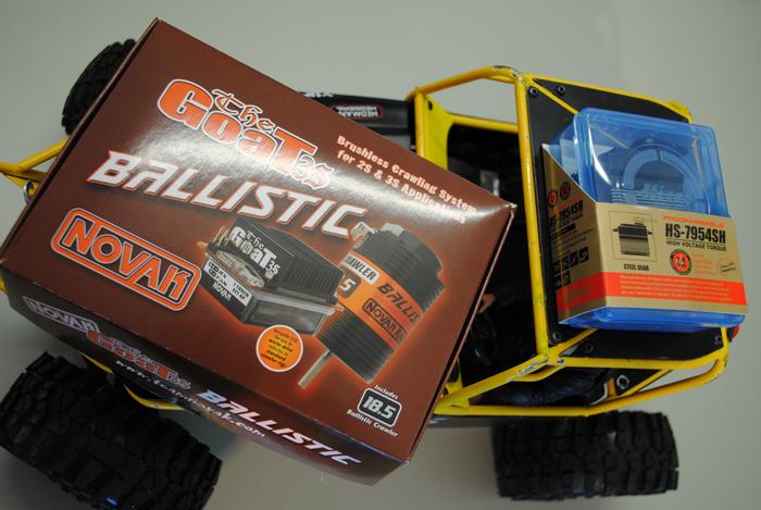

Als Erstes werde ich lediglich ein Novak Goat 3S Ballistic System und ein Hitec HS-7954SH Lenkservo einbauen. Das Servo werde ich wie beim aktuellen Tracer Projekt über ein BEC mit 7.4V speisen. So bringt das Servo 29Kg bei einem Speed von 0.12 Sec / 60°. Dann wird erst mal gefahren und geschaut was noch gemacht werden muss. Ich denke aber, dass ich die Dämpfer und ein paar Kunststoffteile, z.B. die Links, ersetzen werde. Die Winde wird auch ersetzt und ein paar zusätzliche Reifensätze wird es auch noch geben. Dann habe ich sonst noch die eine oder andere Idee … aber schon zu Beginn werde ja sicher nicht alles verraten …

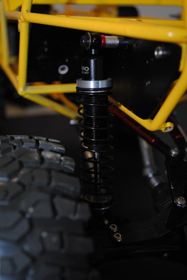

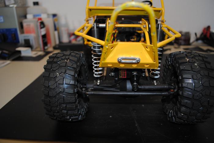

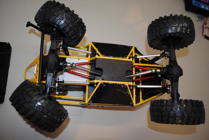

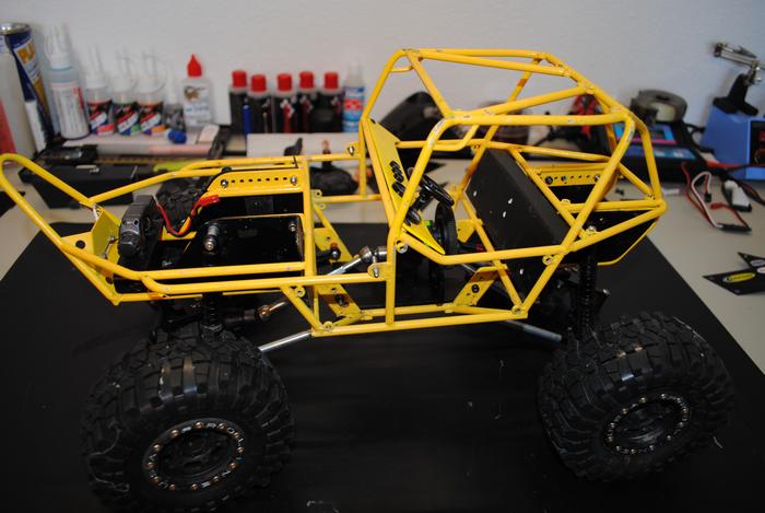

Fast alles was ich nicht selber gebaut habe zerlege ich um es zu verstehen. So habe ich nun auch mal den TTC „gestript“ . Wirklich toll zum Zerlegen. Die Muttern sind am Rahmen angeschweisst … wunderbar.

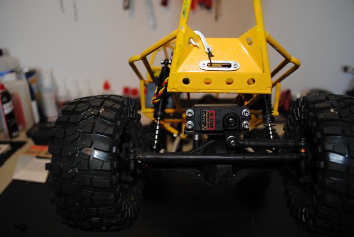

Nachdem ich alles gereinigt hatte, baute ich mal das Servo ein.

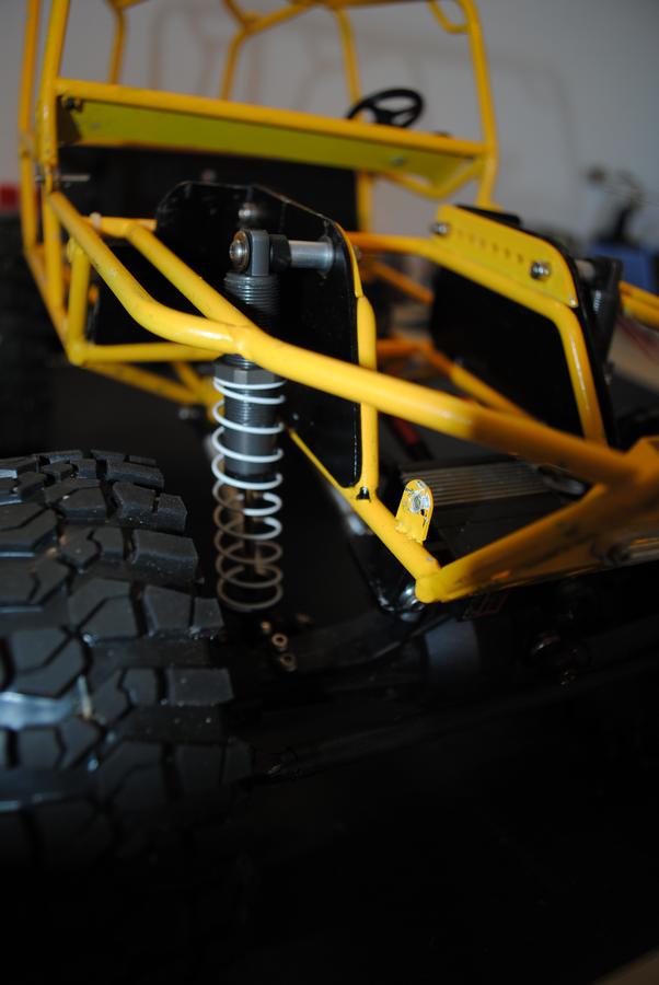

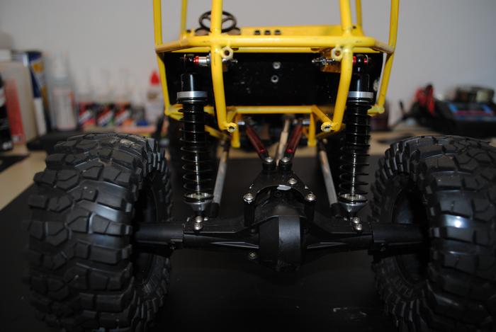

Als ich dann so vor dem Auto sass, befriedigte mich einfach das Fahrwerk nicht … zu schwergängig, zu hackelige Dämpfer … einfach irgendwie … nö! Also habe ich mal in meinem Fundus gestöbert und passende Dämpfer gefunden. Vorne arbeiten nun zwei butterweiche Losi LCC Dämpfer, hinten zwei etwas straffere von Gmade. Und ich muss sagen … das Fahrwerk wirkt um Welten besser!

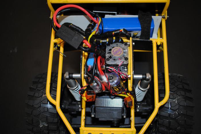

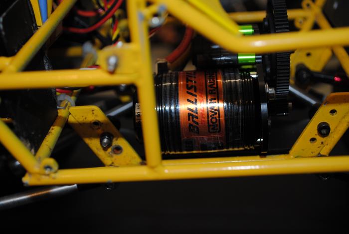

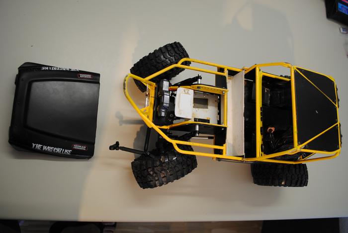

Nun wurde auch die Elektronik eingebaut. Novak Goat 3S Ballistic, ein Hitec HS-7954SH Lenkservo 2 BEC und der Empfänger. Ist nun ganz schön dicht gedrängt unter der Haube. Den Motor habe ich mal mit einem 14er Ritzel versehen, damit ich auch ordentlich Wheelspinn habe. Und ich muss sagen … WOW … schon die erste kurze Testfahrt war sehr vielversprechend … das Ding hat Dampf ohne Ende. Ich bin gespannt was es mir da als erstes zerreisst.
Nun werde ich mich mal der Winde und ein paar anderen Kleinigkeiten widmen.
