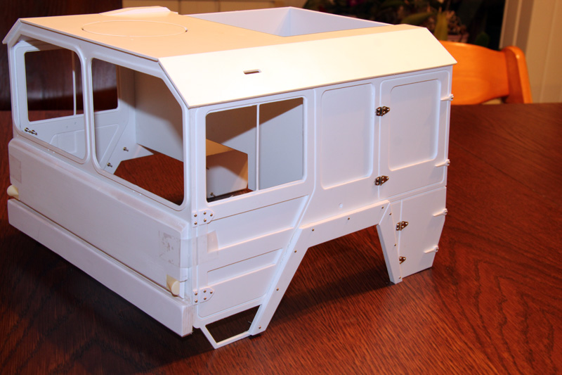

Die Karosserie hab ich nicht selbst gemacht sondern fertig gekauft (Bezugsquelle gibt´s per PN) und sie ist aus Polystyrol.
Die sonst verwendeten Karosserien aus Hartplastik sind entweder von Tamiya (Toyota Hilux, Ford F350, Toyota Tundra, Chevrolet) oder aber auch von Nikko und Konsorten (Jeep, Hummer,...). Einen Hersteller gibt´s dann noch für Landrover Karosserien.
Im Gegensatz von Lexankarosserien werden sie von außen lackiert und sind dementsprechend auch empflindlicher. Dafür sind "Lachschäden" meiner Meinung nach leichter auszubessern, als bei Lexankarosserien. _________________ May 2011 - the saga continues... |

Das sind ABS-Karos...
im klassischen 4WD-Scaler kommen oft die Tamiya-Hauben aus dem HighLift zum Einsatz.... deswegen sieht man ca. 1Mio Toyota Hilux bei allen Events rumfahren... ansonsten eben Toyota Tundra und Ford F350... alle von Tamiya... |

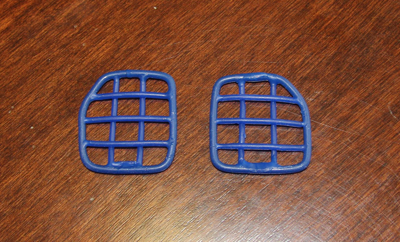

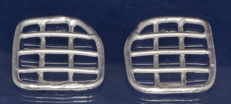

Hab die Lampenschutzgitter in Wachs modelliert und dann in Stahl giessen lassen:
Wollte jetzt unten noch 2 Scharniere anschrauben. Der Stahl ist so hart, dass es fast unmöglich ist, entsprechende Löcher zu bohren. _________________ May 2011 - the saga continues... |

Weiter geht es mt den Beschlägen! Alles Schrauben mit M1,2 Gewinde - hinten natürlich mit Mutter gesichert.

Sehr schönes und interessantes Projekt Das war bestimmt ne Fummelei, die Schrauben da reinzudrehen... Was für einen Kopf haben die Schrauben denn (Zylinderkopf, Senkkopf, Linsenkopf)? Und sind es Inbusschrauben, und wenn ja, welche Inbusgröße verwenden sie? _________________ Fuhrpark:

Die Schrauben haben einen glatten Linsenkopf. Durch das Loch gesteckt, kann man sie mit der Fingerkuppe fixieren und dann die Mutter raufdrehen. Die Mutter hat eine Schlüsselweite von 3mm. _________________ May 2011 - the saga continues... |

Könntest du vielleicht ne 1-Euro Münze, oder ein Blatt Papier zum grössenvergleich danebenlegen??? (kann mir nicht vorstellen, dass die kleinen Schrauben 3mm dick sind)

Die Schlüsselweite der Mutter ist 3mm
Das Gewinde der Schraube ist 1,2 mm.
