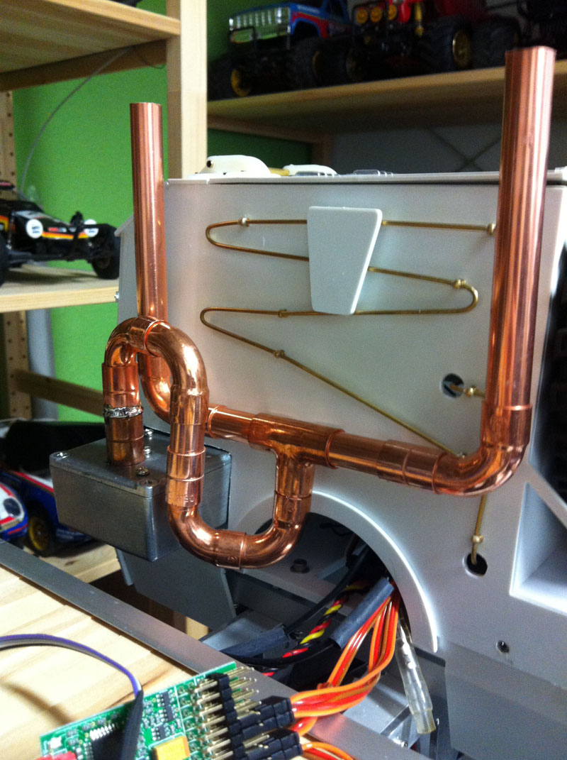

    Ein funktionsfähiger Auspuff mit drehzahlabhängiger Auswurfmenge. Das verbaute Soundmodul ist für die Ansteuerung eines smokers geeignet. Bin gerade dabei diese Version für das Modul umzubauen. Bei diesem Smoker gefällt mir, dass im Inneren ein riesiger Docht ist, der fast die gesamte empfohlene Füllmenge des Öls (10ml) aufnimmt. Somit gibt es kein Öl, das heraufließt und bei beherzter Fahrweise auslaufen kann. Diese 10ml sollten für eine gute Stunde Rauch reichen.
    Der Ventilator wird jetzt separat vom Verdampfer angesteuert. So soll es werden: Zuerst wird nur der Verdampfer eingeschaltet. Rauch entsteht, wird aber noch nicht ausgeblasen. Zusammen mit dem Anlassergeräusch wird der Ventilator mit hoher Drehzahl angesteuert und es kommt zum typischen Rauchausstoß beim Anstarten. Danach geht der Ventilator auf "Leerlauf" (Drehzahl über das Soundmodul einstellbar) und es entweicht nur eine geringe Rauchmenge.
    Die weitere Drehzahlsteuerung erfolgt dann proportional zum Gaskanal, wobei die Drehrichtung des Ventilators bei Rückwärtsfahren gleich bleiben muss, denn sonst saugt es den Dampf wieder in den Smoker zurück.
    So viel zur Theorie, wie es in der Praxis ausschauen wird, wird sich zeigen. Ich warte noch auf die Platine für die Ansteuerung des Smokers. Inzwischen wird dieser mittels Metallwinkel mit dem Chassis verbunden, weil er im Betrieb doch ziemlich heiß wird und es so zu einer hoffentlich ausreichenden Wärmeableitung kommt.

    Sehr schick.
    Was ist das denn für ein Soundmodul?
    Und: ich nehme an, du benutzt einen kleinen DC-Lüfter mit Brushlessantrieb, so wie die oft auf ESCs eingesetzt werden, Standard-PC-Lüfter eben.
    Die können keinen Rückwärtsgang, du musst vom Modul her einen PWM-Ausgang nutzen, und auch der kann üblicherweise nur "mehr oder weniger", aber nicht umpolen.
    Gruß, Jens

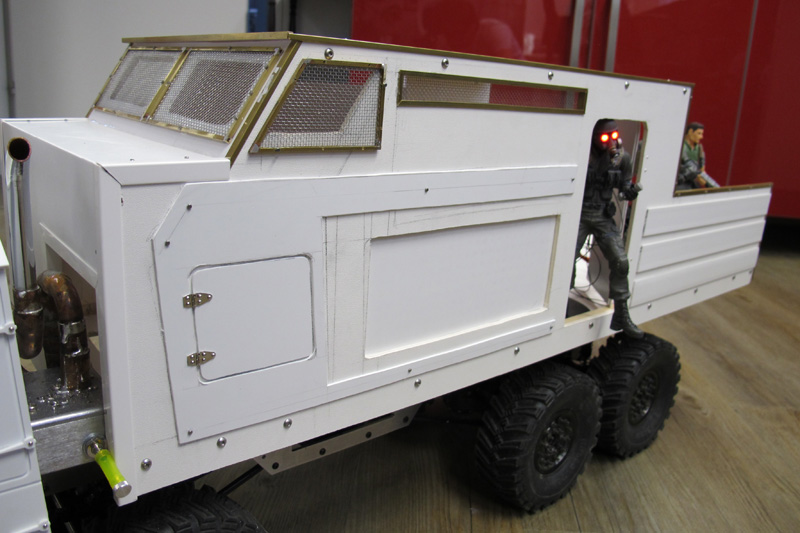

    BeitragVerfasst am: 28.04.2013, 11:15    Titel:

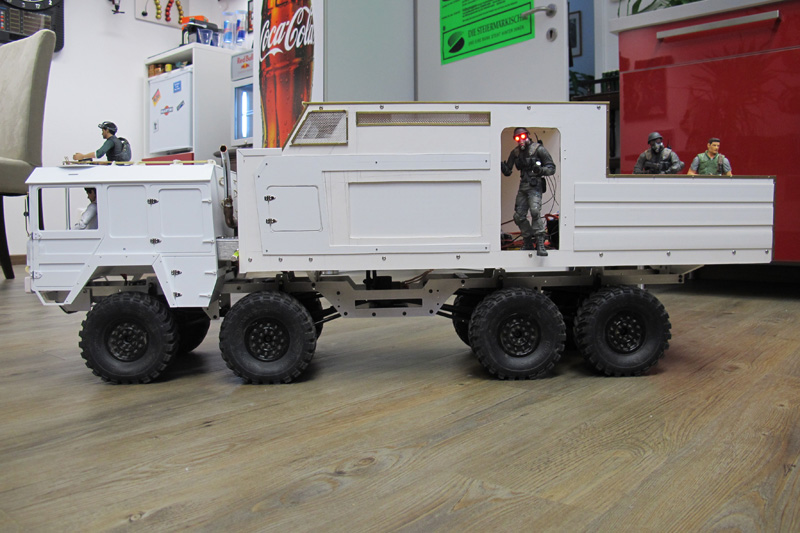

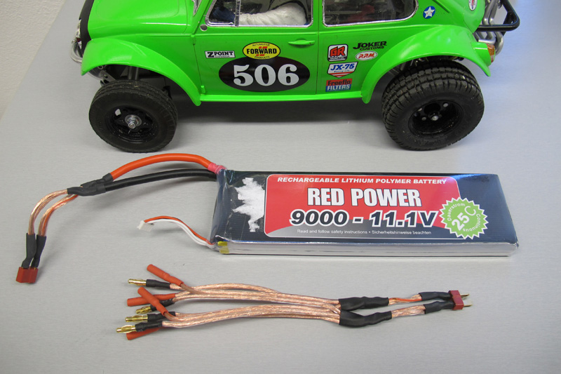

    Kleines update:
    Ein paar Details und Beschläge sind hinzu gekommen.
    Stromversorgung und Kabelbaum:

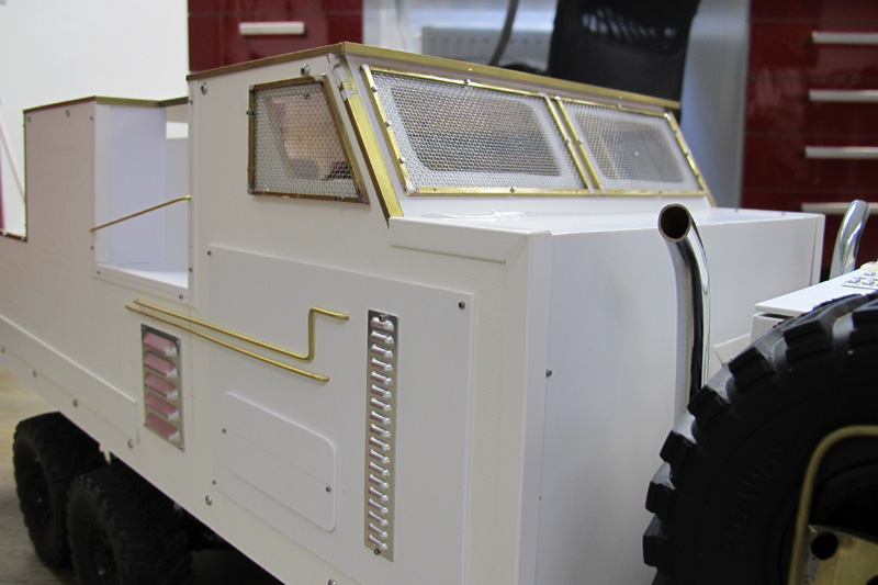

    Am Heck ist auch etwas weiter gegangen:
    Fluxfahrer
    Anmeldedatum: 08.02.2011
    Beiträge: 1363
    Wohnort: Odenwald
    BeitragVerfasst am: 01.05.2013, 09:50    Titel:
    Sieht wirklich richtig klasse aus, jetzt bekommt man auch einen noch besseren Eindruck von der Größe Wink Echt hammergeil Cool
