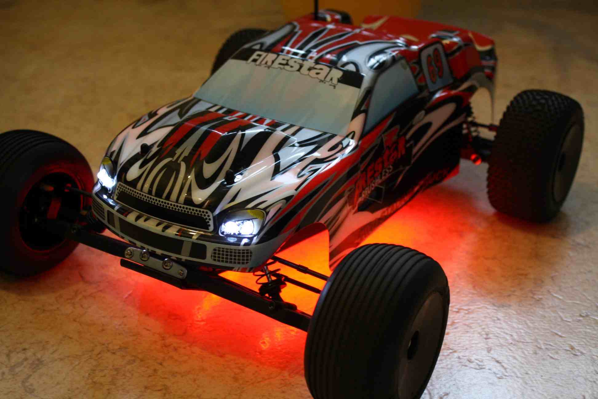

    hallo liebes forum,
    hätte da mal ne frage zu diesem firestar. ich habe ihn mir gekauft dann mein akku 7x1,2v 4800mah rein und bin ziemlich enttäuscht ! ich bin ja nun mein ezrun mit 6000kv gewohnt und die kombo vom star hat ja knappe 4000kv! hab ich zuviel erwartet??
    nun frage ich mich ob man diesem regler auch andere stärkere motoren anbieten kann finde leider keine näheren angaben im www .
    und was haltet ich von diesem nachbau???
    hab mal ein bild mit beigetan, würde mich über kommentare freuen
    klick zum bild edit by Helmut F.
    lg
