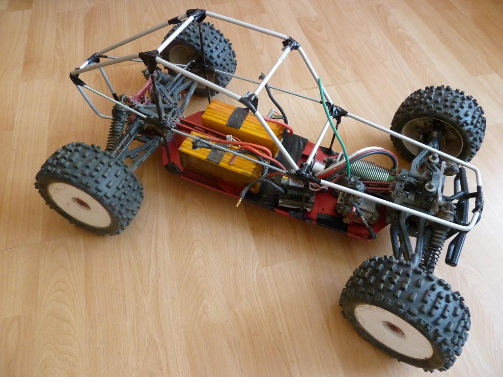

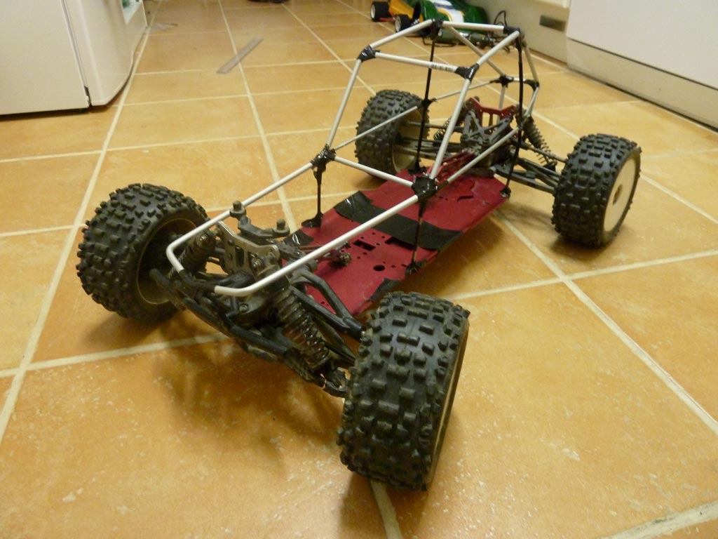

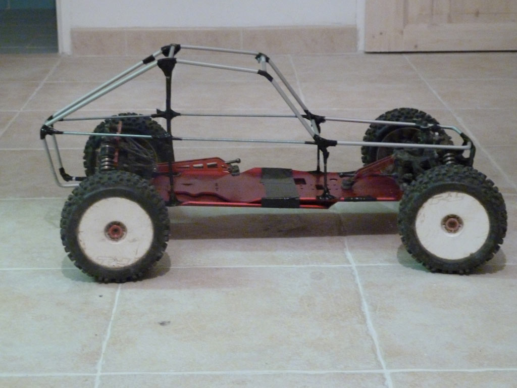

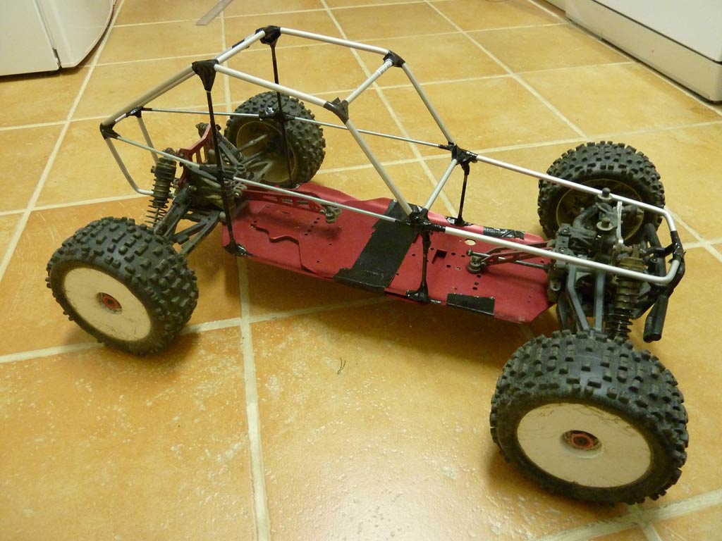

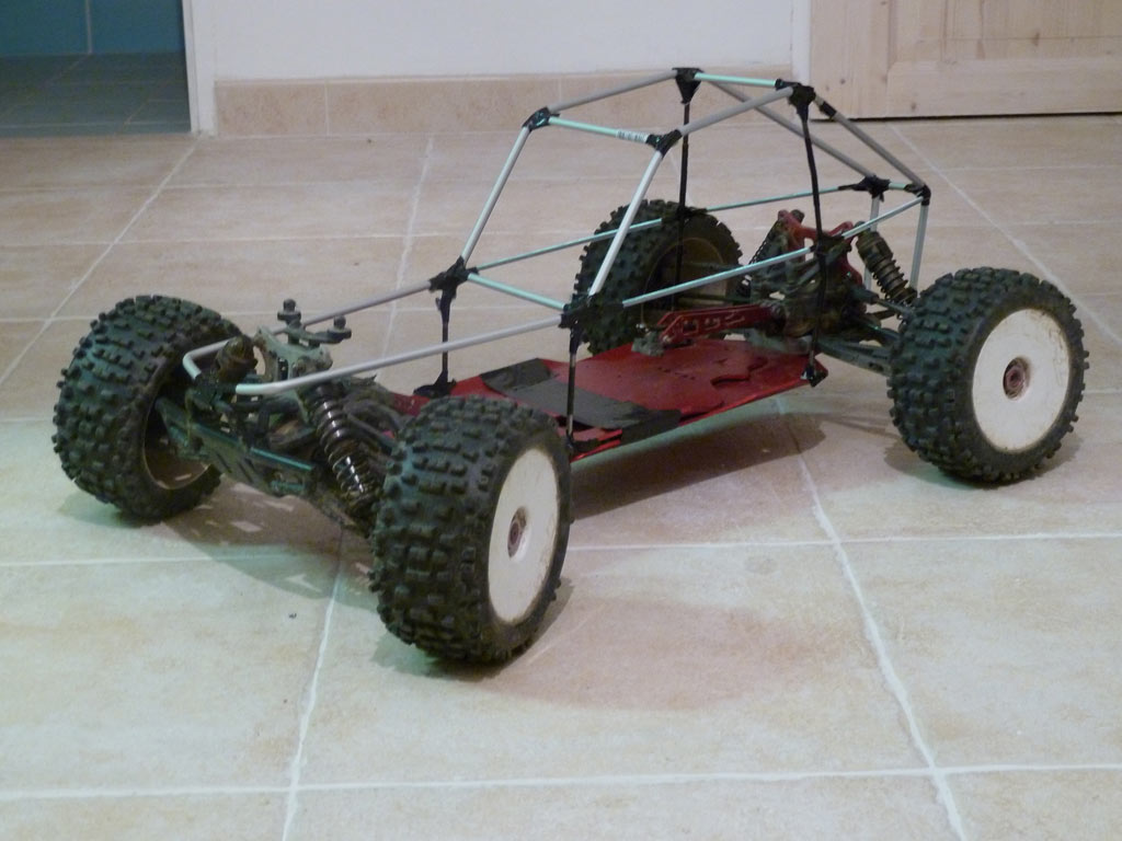

    Mal so eine Idee zwecks längerem Chassis. Radstand von 355 auf 460mm verlängert. Überollbügel einem Dune Buggy nachempfunden (Tamiya Wild one als Ideenspender). Ein erster Schnellschuss ... alles noch nicht sonderlich symetrisch und nur schnell ein paar Alurohre gebogen, beschnitten und mit Gewebeband festgemacht.
    Wichtig war mir:
    Truggyreifen beibehalten ... ab der Reifengröße komme ich auf meinen RC Plätzen überall gut durch. 1:5 bzw 1:6er Reifen sind für die arme Aufhängung dann doch etwas zu viel des guten und die Federung kommt auch nicht mehr wirklich gut klar mit dem zusätzlichen Radgewicht- Das Plus an Rotationsmasse spürt man auch gut beim Beschleunigen.
    Ich denke die Richtung passt. Evtl ist der Überollbügel noch etwas zu hoch. Die unteren "schwarzen" dünnen Streben könnte man noch schräg nach aussen anstellen um dem Überollbügel noch etwas mehr Breite zu verpassen. Sollte der Optik auch gut tun.

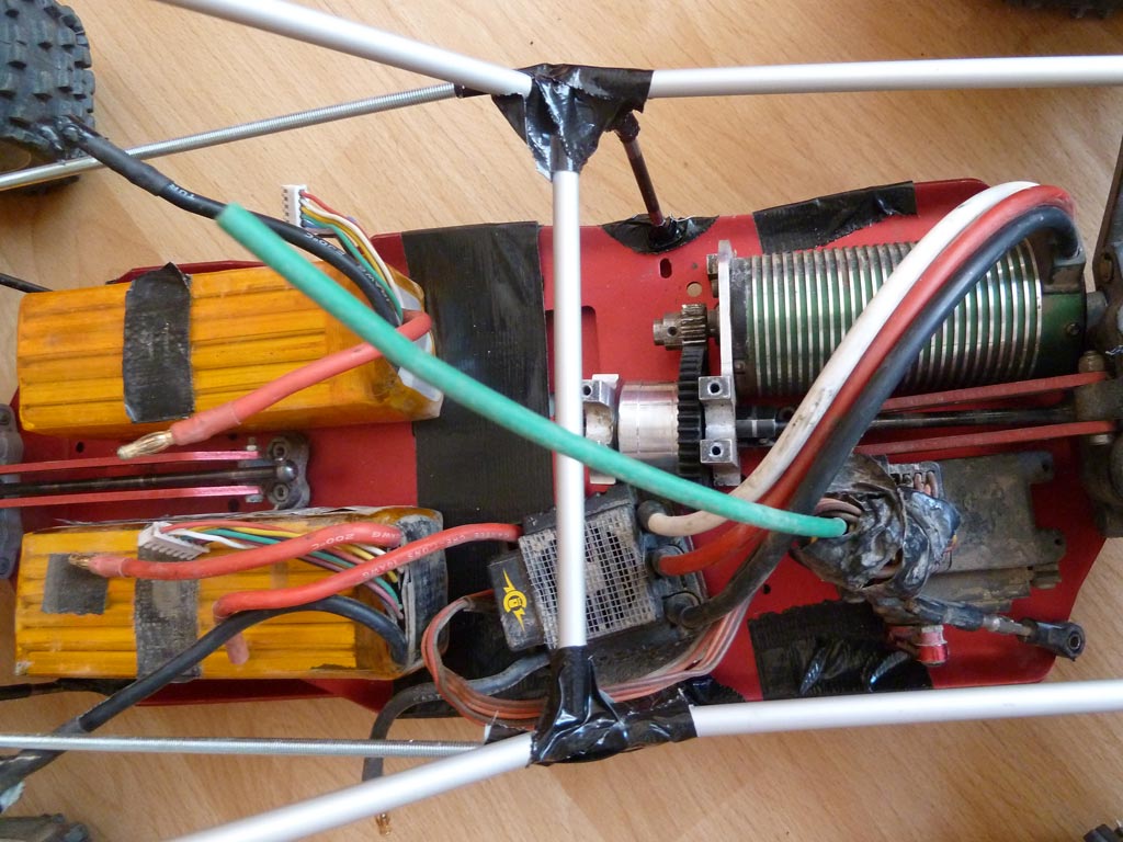

    Komponentenverteilung klassisch wie im Baja Verschnitt mit v/h Gewichtsverteilung 50/50. Power weiterhin mit dem Castle 1520 am MMM Regler und 2x Turnigy 6s Turnigy 3600 30C im parallelverbund geplant. Wenn es sein muss kann auch ein Castle 1717 übernehmen.
    Der hintere Mittelkardan gehört mal wieder verlängert ...

    Das sieht schon irgendwie ein bissl wüst aus Smile Sehe ich krumm oder sitzt das Mitteldiff mit Motor nicht ganz gerade auf dem Chassis?
