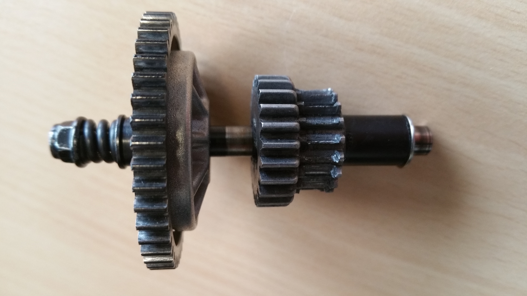

Nachdem ich gestern den kompletten Flux wieder zusammengebaut habe (Getriebe neu gefettet LM 47) und zwei Ladungen Akkus verfahren habe dachte ich zuerst, mein Motor ist wieder verrutscht, da es komische Geräusche gab. Bei Überprüfen stellte sich allerdings das Getriebe als den Schuldigen heraus. Es ist wie auf dem Bild zu sehen ca 1/4 komplett blank, der Rest hat lediglich minimale Riefen.
Woran liegt das?
Falsch montiert? Kugellager defekt? Akkus schuld (7400mAh, 100C)?
Leider ist dies mein erster großer Defekt und ich bin etwas ratlos.
Vielen Dank für eure Mithilfe!

Das Problem ist, dass das serienmässige 18/23 Ritzel billiger Mist ist.
Hat schon damals bei meinem Nitro-Savy nicht gehalten, und jetzt verbauen die das _immer noch_ im Flux.
Gibt eine HD Version davon, die hält. Oder gleich das Super 5SC Getriebe oder das Alza Mitteldiff nehmen. |

Erstmal danke für deine Antwort.
So neu ist der gar nicht, 2.5 Jahre alt + Vorbesitzer.
Etwas viel für einen Neuling, dank Google!
Es sollte ein HD-Ritzel reichen, ich bashe nie, lediglich schnelles fahren:)
Will halt nicht, dass etwas anderes kaputt ist und ich immer mehr beschädige.
Das wäre natürlich nicht das, was Ich will.

Er hat Recht. Schlechtes Gefüge. Falsch gesintert und schlecht gehärtet. Währe so oder so verreckt.
Ich denke, die Teile waren schon mal besser. Oder, Fett ist nicht gleich Fett.
Muss Molykote rein. |

Welches Molykote denn?
Gibt ja verschiedene... Ich hatte ja mal vorher geschaut und viele nutzen Liquid Moly LM 47 Langzeitfett. Dachte das würde schon passen..
Habe nun beim Händler meines Vertrauens 4 Kugellager beschafft und das HD Zahnrad bestellt. Ich hoffe das bleibt in diesem Rahmen

Verfasst am: 21.05.2015, 22:12 • Titel: |
| Hatte vor 5 Jahren das gleiche Problem, dann HD-Zahnrad verbaut .......bis heute keinerlei Anzeichen von Verschleiß |

Verfasst am: 23.05.2015, 23:51 • Titel: |
Das HD Zahnrad zeigt bei mir auch keinen Verschleiß, dafür jetzt das HZ. Vielleicht probiere ich mal das Plastik teil  _________________ Mein kleiner Fuhrpark:
