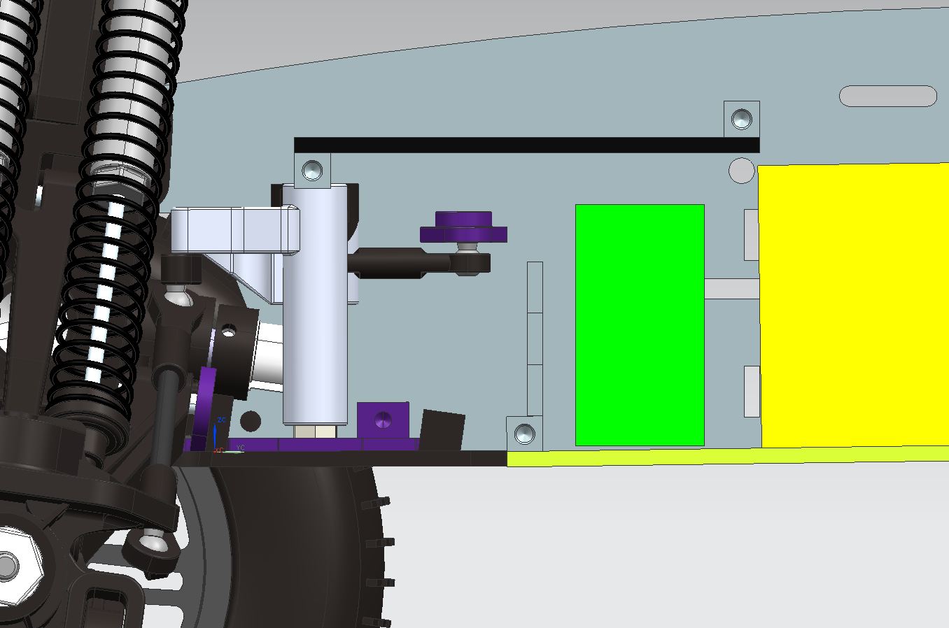

    Ich würde gerne den Platz unter der Servoplatte für die Lipos nutzen. Siehe folgendes Bild:
    Ich würde die gelben Lipos bis vorne an die Begrenzung (Mitte des Bildes) heranziehen (das grüne stellt einen MMM dar und bleibt so nicht). Hierbei ist aber Servo und Lenkgestänge im Weg. Also Lenkung umbauen. Hierfür sehe ich folgende Möglichkeiten:
    - Lenkung höhersetzen
    - (Jumbo-) Servo quer zur Fahrtrichtung einbauen und hoffen so mit Servohorn und allem weiter nach vorne zu kommen
    - "Direct Drive" - Servo. Hierzu die Welle des Servos direkt aufs Lenkgestänge aufflanschen (siehe 2. Bild für Lenkgestänge), bzw. das Servo an der passenden Stelle fixieren und einen normalen Servohebel anstelle des Lenkgestänges benutzen
    Tja, leider steht mein Auto zwei Stationen (mit dem ICE) weiter, und ich kann das alles nicht in Natura austesten und überlegen. Aber was denkt ihr (vor allem von Möglichkeit 3)?

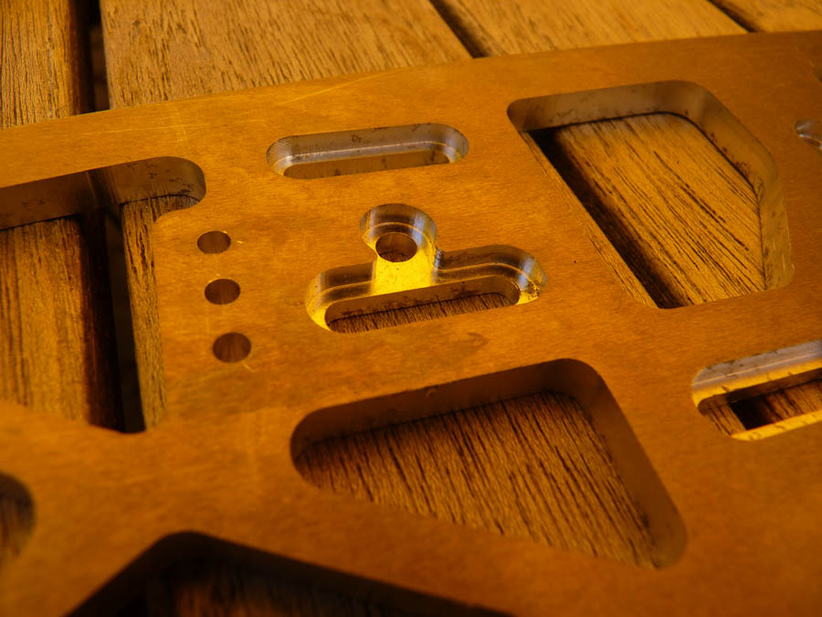

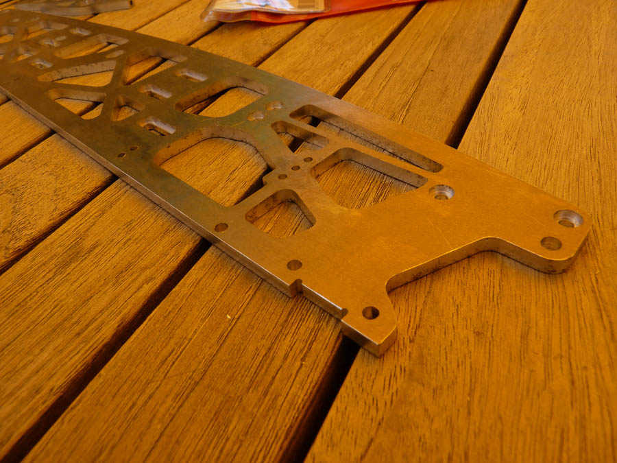

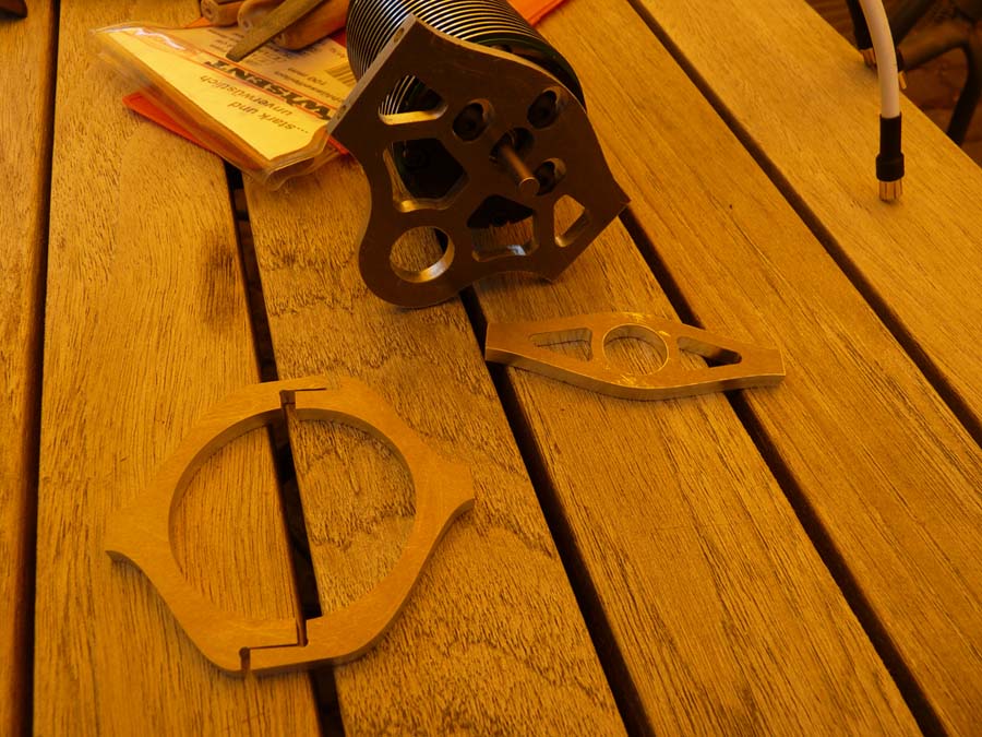

    Habe denn doch ein wenig Zeit gefunden. Der Motorhalter und KKR kommt noch in 8mm, da gab es ein Missverständnis...
    Galerielink, Frästeile
