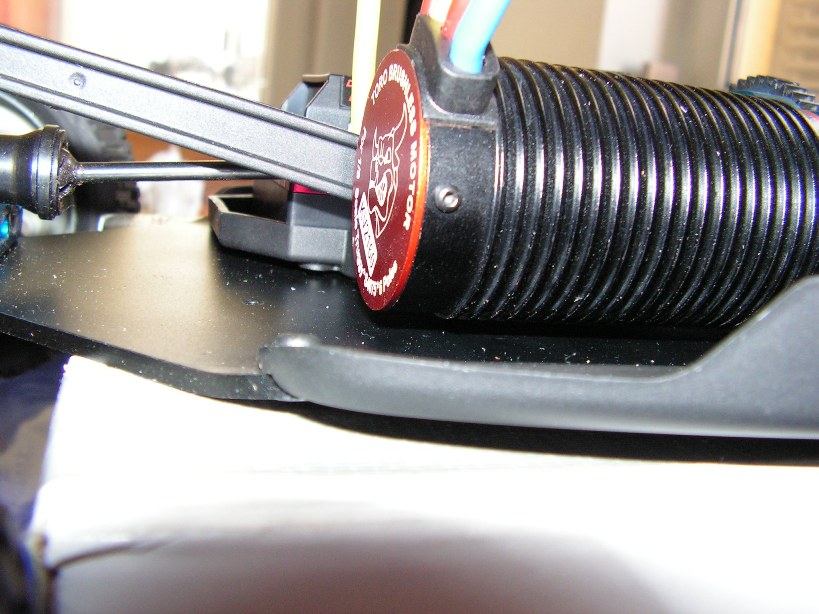

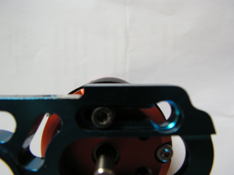

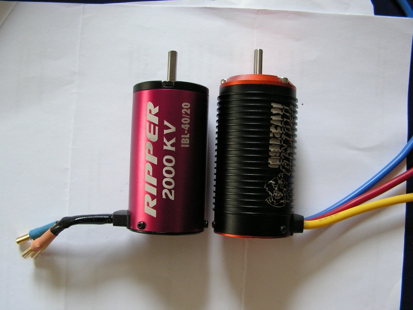

    Wie gewünscht mal das ein oder andere Foto:
    Man es hoffentlich, die Kühlrippen stehen ca. 0,7mm (gemessen mit Tiefenlehre) über.
    Motor Regler Anordnung bei der das Fahrzeug den Empfänger darstellen soll. Wie man sieht, da fehlt ein kleines Stück Kabel *g*
    Motorenvergleich

    Nimm doch die Feile und kümmer dich um die sinnlosen Kühlrippen Wink
    PapaBaer0910
    Anmeldedatum: 04.06.2010
    Beiträge: 147
    BeitragVerfasst am: 03.07.2011, 11:55    Titel:
    Ne, sowas kommt mir nicht in die Tüte Shocked
    Sowas entspricht nicht meiner Natur, an Combos rumzufeilen, damit etwas passt, sowas muss "schmatzend" eingepasst werden.
    Bin gerade am Suchen der RC8 Platte von dem E-Con-Set, die dabei lag. ggf. werde ich diese zusätzlich einbauen, damit kommt der Motor dann sogar knapp 2mm höher.
    Mal schauen wie sich das dann aber auswirkt, da der Motor dann nirgendwo mehr aufliegt und nur noch an den 2 vorderen Schrauben hält.

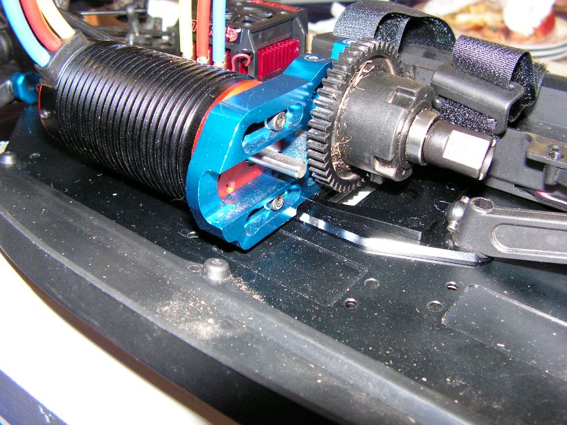

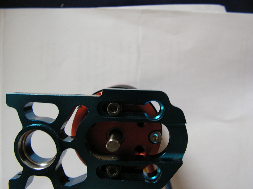

    BeitragVerfasst am: 03.07.2011, 12:41    Titel:
    Ah, das macht nix... das klingt gut, ich denke das ich dann ggf. mit dieser Lösung "gut fahren" könnte.
    Idea Ich habe vom E-Con-Set meines RC8Ts ja noch die zusätzliche Platte für den RC8, diese und den Motor mit dem Mitteldiff (einseitig) habe ich mal eingesetzt.
    Abstand Motor (Kühlrippen) zur Chassiplatte 2,5mm.
    Exclamation Bilder sprechen wieder mehr wie 1000 Worte Arrow
    So müsste der Einbau ja theo. funktionieren Question Exclamation
    man man man... auf den Fotos sieht man ja richtig Dreck *g*...
    Dieser wird natürlich vor dem eigentlichem Zusammenbau vorher komplett entfernt *g*

    BeitragVerfasst am: 03.07.2011, 12:42    Titel:
    Mini2010 hat Folgendes geschrieben:
    Nicht nur theoretisch.... Wink
