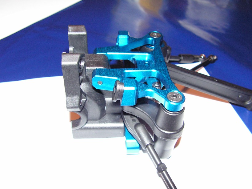

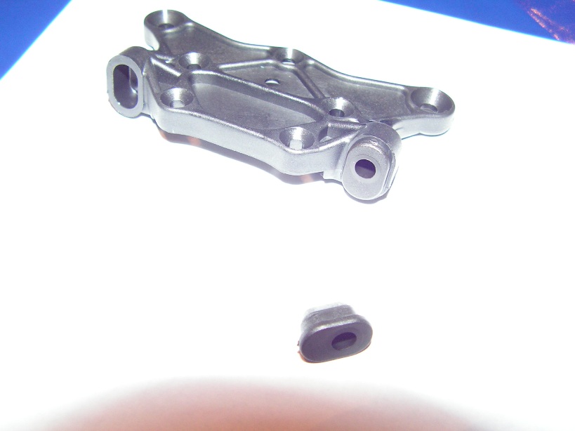

und nun ein kleines Aufbauproblemchen:
Bild 1 zeigt das Originalteil mit eingesetzter Hingepinhalterung und der anderen.
Bild 2 zeigt das FT-Teil: Womit wir schon bei meinem Problem wären, ich bekomme den Einsatz da nicht rein. Solche Probleme hatte ich beim RC8T nicht. Woran könnte es liegen?

Hast schon einen anderen Halter probiert reinzudrücken?
Ansonsten kann es auch am leicht verminderten Durchmesser aufgrund der Eloxalschicht liegen.
Mit ein wenig Kraftaufwand gehts sicher, war bei meiner damals auch so.

Ich habs halt extra nochmal am RC8T angeschaut und da ging es sehr leichtgängig, so wie es beim Originalteil der Fall war.
Ich habe es einfach mal mit der Unterstützung eines Tuchs und einer Zange probiert. Es ging zwar schwer rein, aber nun ist es drin... kann aber auch sein, das es gestern auch einfach zu spät war *g*
