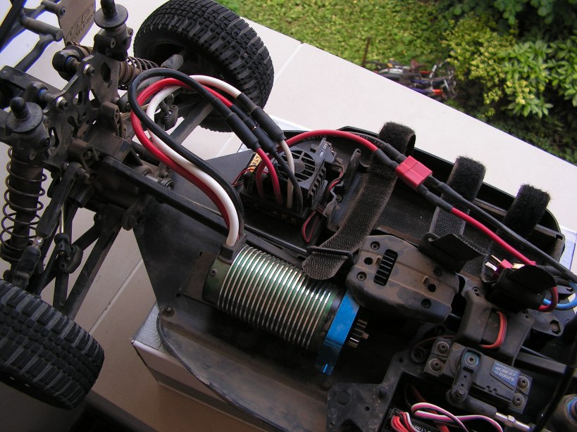

    Könntest du mir einen Gefallen tun der nix mit deinem Problem zu tun hat?
    Könntest du bitte entweder ein foto machen o. notieren was auf den "motor" kabeln steht (reglerseitig) und auf den Akkukabeln (sprich welche Dicke "awg o. xx GA) und welche Stecker sind zwischen motor/esc und esc/akkus verbaut?
    (da es ein MMpro ist - interessiert mich das jetzt schon stark ^^)
    PapaBaer0910
    Anmeldedatum: 04.06.2010
    Beiträge: 147
    BeitragVerfasst am: 05.06.2011, 09:56 •   Titel:
    Kabel Motorseitig steht drauf: 10GA
    Kabel Akkuseitig steht drauf: 13GA
    Kabel zum Motor steht drauf: 13GA
    Motor hat dickere Kabel als der Regler.
    Habe die Kabel jetzt einmal getauscht und vor der Türe ausprobiert, allem Anschein nach funktioniert es jetzt.
    Verstehe MUSS ich das aber nun nicht, weil vorher funktionierte es ja ohne Kabeltauschen.
