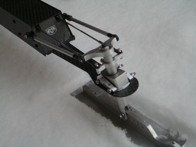

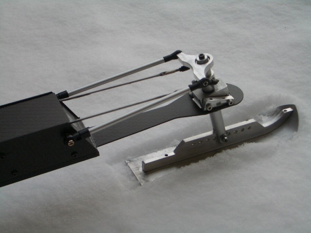

    Habe mittlerweile wieder ein paar Testfahrten gemacht und einiges verbessert.
    An den Ski wurden die kanten um 90 Grad nach unten gebogen, an der Vorderachse links und rechts, hinten nur innen.
    Auf der Hinterachse fahre ich jetzt 4 Grad Sturz und vorne wurde er um 5mm höher gelegt.
    Die Änderungen haben einiges gebracht und es macht richtig Spaß mit dem Teil herum zu kurven.

    Nach einigen Fahrtests habe ich den Schneegleiter etwas modifiziert.
    Hinten ist er jetzt 400mm breit, weiteres hab ich in um 25mm nach unten gesetzt.
    Außerdem hab ich noch ein zusätzliches Stützlager auf der Vorderachse verbaut.
    Als Antrieb habe ich jetzt eine 8x6 Propeller befeuert von einem 3S LiPo.
    Obwohl die Bedingungen nicht optimal waren wurde ein Fahrtest absolviert.
    Gefahren wurde auf einer dünnen von Füßen komprimierten Schnee decke und auf lockerem Schnee ca 10-15cm.
    Das Fahrverhalten hat sich nach dem Umbau extrem gebessert.
    Die Verbreiterung an der Hinterachse lässt jetzt schon sehr hohe Kurvengeschwindigkeiten zu, was dazu führt einen Dauergrinser im Gesicht zu haben. Mr. Green Mr. Green Mr. Green
    Die Beschleunigung auf gepresstem Schnee ist ca. so wie mit dem10x7 Propeller und 2s vorher.
    Die Endgeschwindigkeit ist dagegen schon Furcht erregend (für einen Schneegleiter) und man hofft nur die ganze zeit das die Furie in der Spur bleibt.
    Auf lockerem Schnee ist der Schneegleiter ca 5mm eingesunken.
    Beim fahren tat er sich deutlich schwerer als zuvor, aber wenn er mal auf Speed war gings auch flott zur Sache.
    Insgesamt war es wieder eine tolle Ausfahrt und ich freue mich schon auf die nächste. Mr. Green
