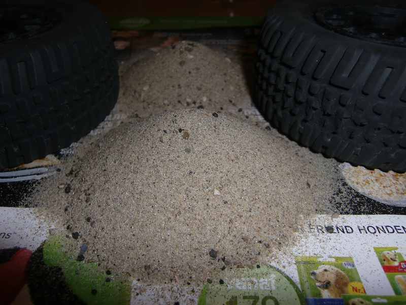

Nachdem meine Reifen voller Sand waren, habe ich als Schnelllösung die Reifen aufgeschnitten und habe den Sand raus geholt.
Hier ein Bild:
Unglaublich, wie viel Sand durch die kleinen Löcher der Felge dringen können. Der Sand vom Strand war so fein, dass die Hinterräder den schon fast aufgesaugt haben.
Über kurz oder lang hätte ich aber sowieso neue Reifen benötigt.

Hallo. Es bringt sehr viel, die Bohrungen in der Felge zu verschließen und diese Bohrungen in die Lauffläche des Reifens zu stanzen. Durch die Fliehkräfte können dann keine Unmengen von Sand mehr eindringen und auch Wasser wird einfach wieder herausgeschleudert. _________________ Dieser Beitrag ist das Ergebnis purer Langerweile...
