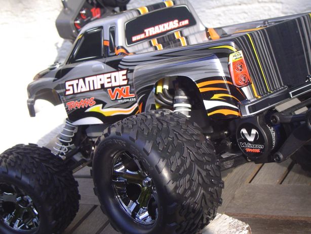

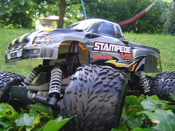

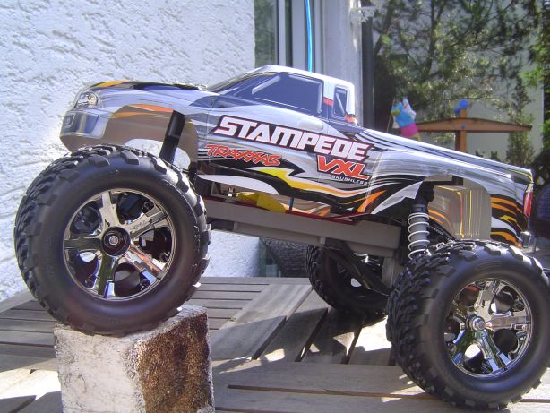

So, hab zugeschlagen und den VXL geholt. Hier mal ein paar Bilder:

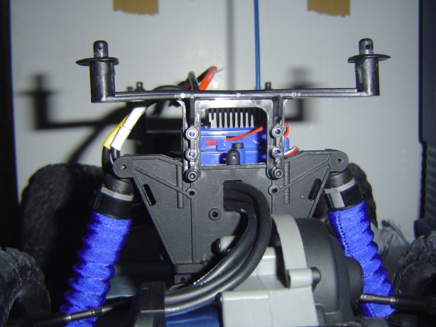

ich hab jetzt die Battery Extension von Traxxas reingeschraubt, um auch die höheren 3s Lipos reinzubekommen. Allerdings bekomme ich jetzt die Kunststoffkarosse nur noch drauf, wenn der hintere Karohalter im letzten Loch oben sitzt. Damit hält er aber nur noch an 2 (und nicht wie in der unteren Position) an 4 Schrauben..Denke nicht, dass das auf Dauer hält. Gibts da noch einen Trick?

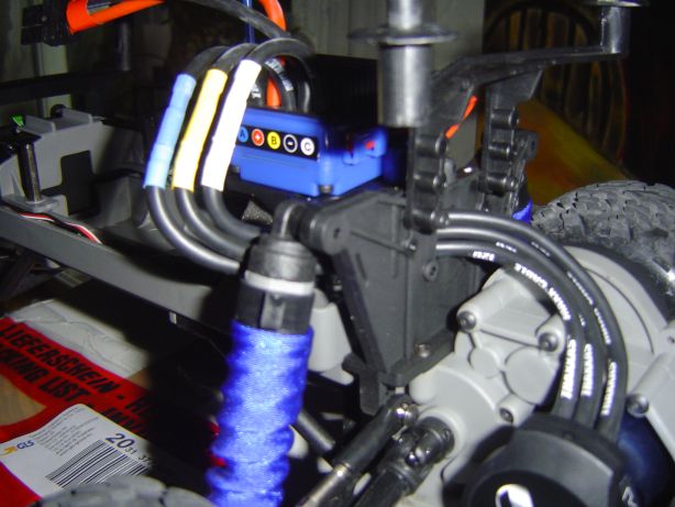

So, Stampede VXL nächster Akt: Nach 4 Ausfahrten hat der Regler wohl den Geist aufgegeben. Er schaltet sich nach ca. 15min normaler Fahrt ab (alles noch Stock). Danach ist nix mehr zu machen. Auch nach längerem Abkühlen und Einschalten leuchtet er zwar grün und die Lenkung geht. Ein kurzer Druck aufs Gas lässt ihn aber wieder ausgehen. Der Kühlkörper auf dem Regler ist auch immer verdächtig kühl. Könnte sein, dass die Leistungstransistoren keinen Kontakt zum Kühlkörper haben und überhitzen.
Lässt man ihn einen Tag stehen, läuft er wieder 15 min usw.
Jetzt werde ich wohl oder übel den Service des Händlers (hobby und direkt - passt ja) testen müssen . Ich werde dann berichten...

| Traxxas schreibt für den 3s LiPo betrieb einen lüfter vor. kein wunder, dass er durchgebrannt ist. |
