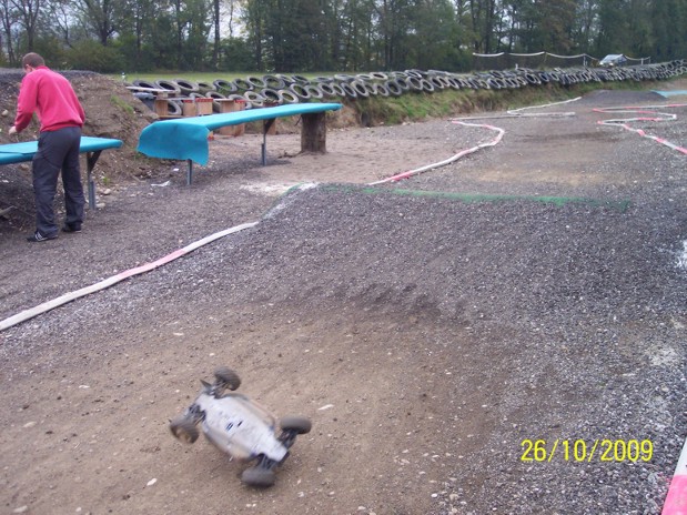

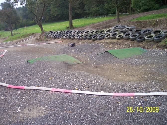

    Ich denke wir beanspruchen sie auf unserer neuen Bahn(www.rc-buggy-sport.at) sehr viel weshalb sie immer Undicht werden.

    Ich wolte nur mit den Fotos die Beanspruchung demonstrieren.

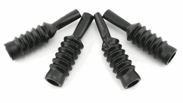

    Also, Eure Strecke ist sicher nicht schuld Wink wohl eher Staub und Dreck. Schock Boots sollten helfen. Da kannst Du noch so dicke und teure Alu-Tuning teile kaufen .... wenn Du den Staub nicht von den O-Ringen fernhälst, siffen die Dämpfer früher oder später immer.
    Kenne jetzt die Dämpfer Deines Autos zu wenig ... aber vielleicht passen die:
    Kyosho Prod.Nr. KYOIF346-08
    Und sonst ... www.google.de uns nach "Shock Socks" oder "Shock Boots" suchen.
