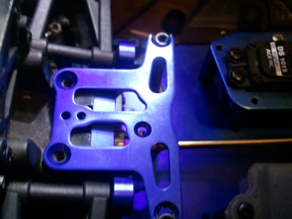

    Oben zu sehen ist die "modifizierte" ST-R (MP777 Lenkgeometrie) Lenkplatte, Querlenker und hinterer oberer VA-Querlenker-Halter. In dem ST-R-Querlenker-Halter sind Inserts
    aus Kunststoff mit denen man noch zusätzlich das Rollzentrum einstellen kann. Außerm werden zwei Versionen geliefert.
    Damit es optimal wäre, müsste ich auch noch die ST-R Dämpferbrücken einbauen, was ich auf jeden Fall auch tun werde, da die auch aus 7075er Alu
    sind, was deutlich härter ist. Die alte Lenkplatte konnte ich mit der Hand verbiegen, die neue (oben auf Bild) nicht.

    Hier ein paar Fotos:
    @Mango: ich habe versucht die interessante Stelle auszuleuchten und genau zu "treffen". Es ist aber nicht so einfach. Man kann es aber ungefähr erkennen.
    Wie gesagt, der Sensor ist teilweise mit Isoband umwickelt, da er mit der Unterkante gegen die Servoplatte ragt. Das ist aber eigentlich gut, da er so einen Anschlag hat und nicht wegbiegt.
    Ist alles sehr eng und ein wenig labil, weil er nicht angeschraubt ist, sondern über Kabelbinder an der Leitung festgemacht ist und zusätzlich mit Isoband fixiert.
    Wie man sehen kann, habe ich wieder mal ein Schraube verloren und eine hat sich gelockert. Rolling Eyes
    Ich habe ja mittlerweile Threadlocker, aber vergesse immer ihn zu nutzen. Embarassed
    Es ist aber auch keine Dauerlösung mit der angeschnittenen Lenkplatte. Bei extremer Lenkbelastung flext es an der Stelle einfach zu stark, deswegen
    komme ich um ein neues (MP777) Chassis wohl nicht herum- ALternative wäre die alten ST US (MP7.5) Querlenker und -Brücke wieder zu montieren.
    Dann habe ich aber wieder das Nachlaufprolblem. Ich habe ja C-Hubs mit 20° Nachlauf und "Dreckschürze" gekauft, die mit den alten ST-US-Querlenkern derart unter
    Spannung stehen, dass die Einfederbewegung gebremst wäre.
    Für die nächsten Wochen muss es so gehen. Confused
