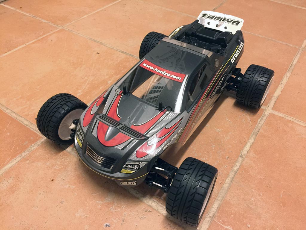

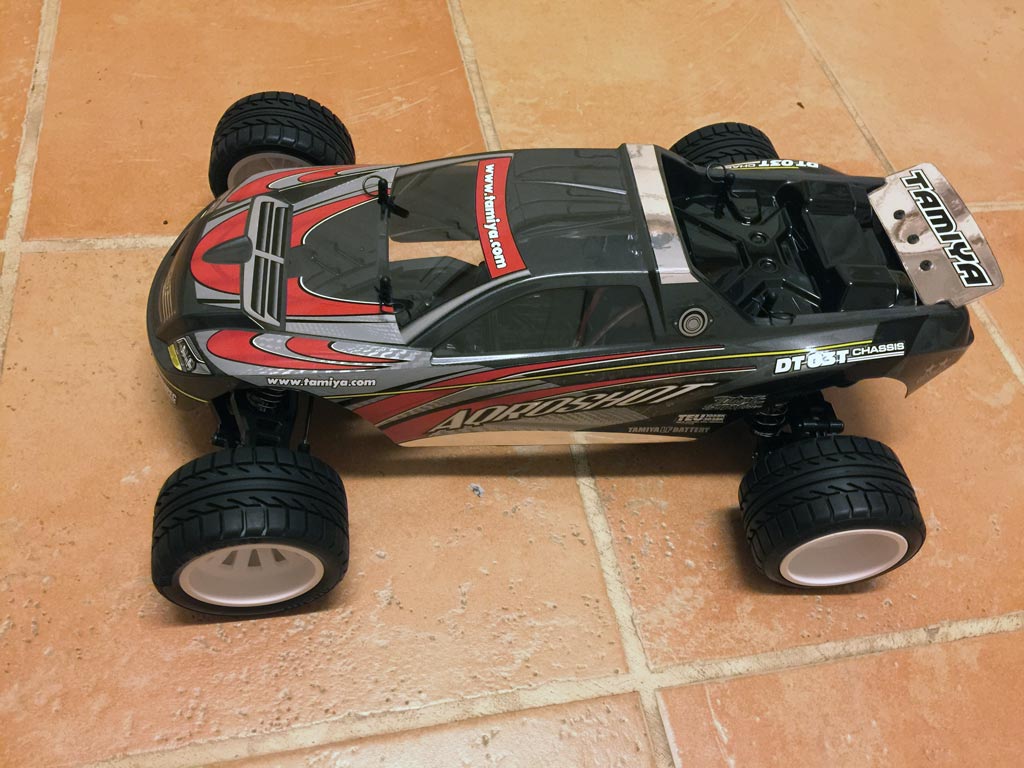

    An einem Abend wurde das Chassis in Koop aufgebaut. An 2 weiteren Abenden wurde die Karo besprüht und beklebt.
    Ganz nach Anleitung:

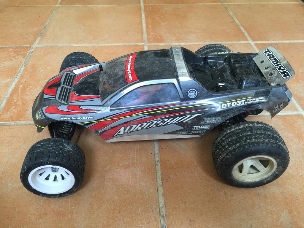

    Zunächst sind wir mal mit den orig Reifen kurz auf Aspalt gefahren. Ziel war aber von Anfang an, das Teil muss auf der Wiese wie "Papas" Autos fahren können.
    Im Fundus hatte ich noch so was ähnliches wie Blitzer Beetle Hinterreifen

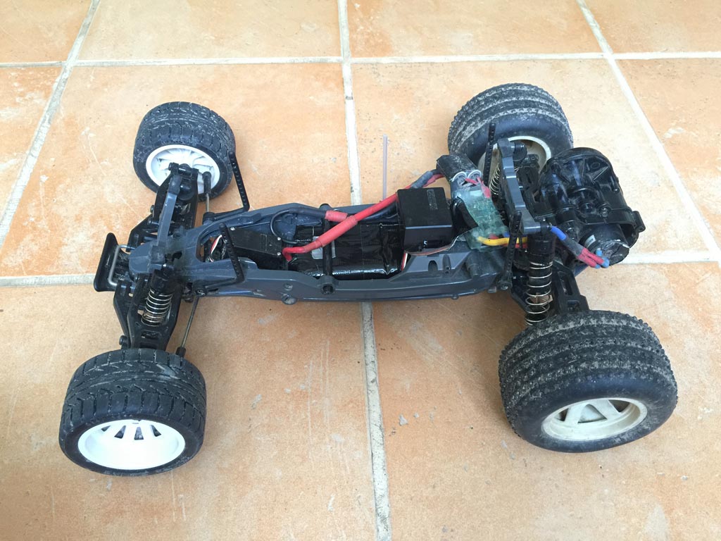

    Damit waren dann auch Ausflüge auf der Wiese "kein Problem" mehr. Allerdings hatte der Baukasten Motor kein leichtes Leben aufgrund des größeren Durchmessers. Akku wurde leicht warm und die Fahrzeit war bescheiden.
    Nach ca 5-6 Fahrten flog die Tamiya Blechbüchse daher raus und wurde gg eine "alte bewährte" BL Kombo getauscht: Genius 70 Regler + Neu 1110 2.5D (3350kv) Motor mit putzigen 29mm Durchmesser und 45,7mm lang
    Damit ging es schon deutlich flotter voran und vergessen waren die Sorge um die Motortemperatur. An 2s merkt man kaum, dass der Motor überhaupt warm wird. Effizientes kleines Motörchen. Fahrzeit passte nun wieder.
    Am Chassis wurde kaum was modifiziert. Die CVA Dämpfer wurden mit anderen Dichtringen versehen, nachdem die originalen (schwarzen) viel zu streng gingen und das "Losbrechmoment" eine Katastrophe war. Das Dämpferöl von Tamiya habe ich wieder rausgeworfen, nachdem es bei 10°C daussen ziemlich zäh wurde. Nun ist ein 200er drinnen. Jetzt sitzt das Chassis schön wiech in den Federn uns bügelt deutlich besser über unebenheiten.

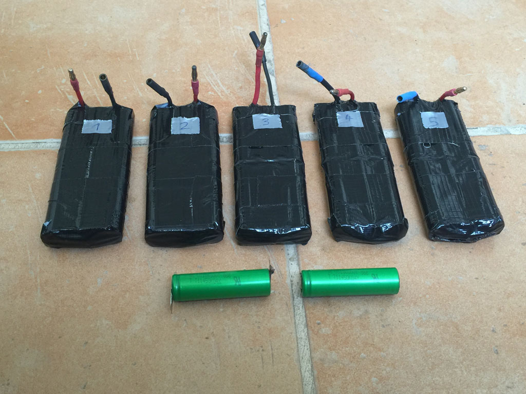

    Zu den Akkus: Basis sind Konion 18650er 1100mAh Zellen. Diese quäle ich schon lange (im 1:8er Buggy ursprünglich, Mantis Truggy, Crawler, andere Tamiyas usw). Haben schon einige Zylen hinter sich ... die stammen vom Juni 2007 und wurden aus einem Bosch Akkuschrauberpack entnommen (da waren 20stk drinnen). Mittlerweile habe ich diese wieder etwas umkonfiguriert ... nunmehr auf 2s3p. Hatte im Fundus noch einen Bosch Schrauberpack herumliegen (der schon seit Ewigkeiten herumlag) und da habe ich gleich noch weitere 3 Akkupacks konfektioniert. Zellen waren bei Entnahme bei ca 3,5V.
    Zur Verfügung stehende Akkupacks (mit 2 18650er Zellen zur veranschaulichung ... mitllerweile gibt es die Teile mit 3500mAh)
    -> mit einem Akkupack gehen sich ca 14m bei beherztem Fahren aus (ca 3000mAh können reingeladen werden)
    -> Die Akkus kann man ohne Bedenken leer fahren ... wenn der Regler anfängt zu husten, dann sind die Akkus auf ca 7V runter. Sprich Kinder sicher.
    Nachdem der Regler auch 3s und 4s abkann (genau so wie der Motor) ist Steigerung möglich. Bei einem kurzem Test auf einer Wiese offenbarte sich sofort, dass 2S ideal sind. 3s ist mit der leichten Vorderachse schon nicht mehr fahrbar. Geschweige denn 4s. Macht dann nur noch Männchen. Dazu bräuchte es schwerere Reifen vorne (bzw mehr Gewicht auf der Vorderachse). Wichtig ist mal, dass mein Sohnemann die 2s gut beherrscht. Am meisten machts ihm Spaß wenn er mit meinem 1:8er zusammen fährt. Je mehr die 2 Auto "kontakt" haben, desto lustiger. Mal schauen wie viel der Aqroshot abkann. Als ich das Teil mal mit 2s getestet habe ich es schon geschafft, das Chassis vorne zu brechen (als mal ein "Ast" im Weg war). Ist mit Kabelbinder und Kleber gefixt und funktioniert. Ansonsten scheint das Teil recht stabil zu sein, da schon einige Einschläge mit den Vorderreifen schadlos mitgenommen wurden.
