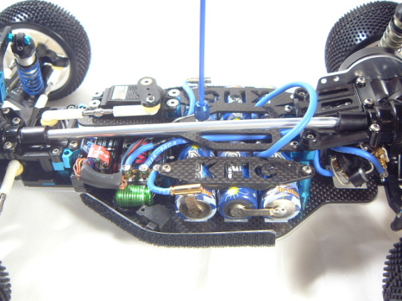

    Beim Dark Impact störte mich einfach zuerst mal das grosse Spiel in der gesamten Aufhängung, die schlechte Lenkung (ohne Nachabeiten) und der extrem geringe Platz. Durch den geschlossenen Aufbau ist es sehr schwer nen Regler so zu positionieren, dass er auch genügend Kühlung erhält. Und beim Motor hat es mir dann noch die Drähte abgelötet, da er vollkommen überhitzte (Corally Black Series 12x2). Wenn man dann jedoch nochmals etwa € 200.- bis € 300.- in Tuning und Umbauten investiert hat, dann ist er sogar modifiedtauglich. Hatte mir dann eben für $ 99.- das Umbau-Set von KM-RC besorgt und das bringt es:
    -Servo weiter vorne
    -Saddle-Packs
    -bessere Motorkühlung
    -viiiiiel steiferes Chassis
    Zudem hatte ich dann auch mehr Platz im Chassis für die Elo. Mich stört persönlich der schlechte Kunststoff, den Tamiya verwendet hat. Als ich beide Autos, also den aufgemotzten DF-03 und den Stock DB-01( jedoch mit Slipper), zum Vergleich mit exakt gleicher Elo und gleichem Motor testete, war die Entscheidung zu Gunsten des DB-01 schnell gefallen. Trotz all der Umbauten war das DF-03 niemals so direkt in der Lenkung, nie so Flugstabil und nicht vergleichbar mit dem DB-01.
    Mein DB-01 fährt jetzt bei mir seit Februar '08 mit Brushless (6,5T bis 9,5T) und noch immer mit den originalen Diffkugeln, den originalen Kugellagern, etc. Einzig die Lenkung wurde noch mit Kugellager ausgestattet und etwas Performance-Tuning durchgeführt. Hat mich aber im Endeffekt weniger gekostet und fährt sich wie ein Traum.
    Mein Fazit: will man nen Buggy übermotorisieren, dann ist das DB-01 zig Mal besser dazu geeignet als ein DF-03. Aber eben, zum Glück sind die Geschmäcker verschieden Wink
    PS: Das komplette Umbau-Set von KM-RC bekommt man dort übrigens für $ 138.-. Ist wirklich ne sinnvolle Investition. Man braucht danach einfach noch nen Lexan-Unterbodenschutz.
