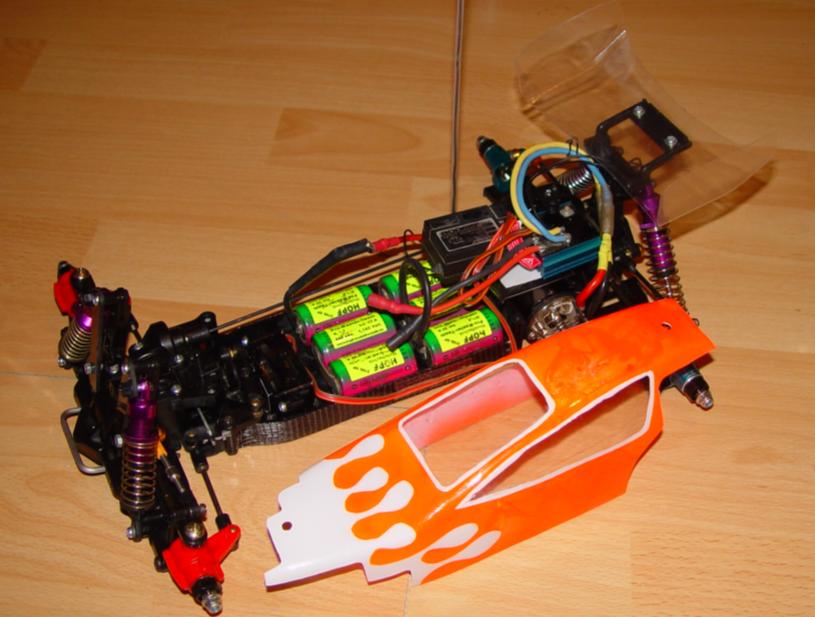

    Heute ist eine kleine Auftragsarbeit fertig geworden - Ziel war es, einen alten Tamiya Dirt Trasher aka Manta Ray aka Blazing Star usw. wieder ein wenig aufzupolieren.
    An Umbauteilen wurden verwendet:
    Kohlefaser-Dämpferbrückenverstärkungen vorne
    Aludämpfer
    L/R Spurstangen rundum
    Vorderachs-Freilauf
    Low-Profile Servo
    hintere Aluradträger von GPM
    Das Wannenchassis wurde schmaler geschnitten und mit Kohlefaserbändern verstärkt. Als neue Karosserie gibts eine passend zugeschnittene vom Piranha P1.

    Wahnsinn!
    ein wenig ist gut - das ist ja ein Totalumbau.
    Das Chassis sieht richtig profimäßig aus.

    Dankeschön Very Happy Ging aber ganz zügig - und ich konnte meinem insgeheimen Wunsch nachgehen, von einem Tamiya-Modell größere Stücke abzusägen. *gg*
    Da ist oft so viel unnötiges Zeug an den Autos dran, find ich Rolling Eyes (Weiss nicht wie nachvollziehbar das jetzt klingt; aber beim Baja Champ konnte ich auch nicht anders..)
    Ein Plattenchassis (wie beim Top Force) wär viel arbeitsreicher gewesen - die nachlaminierte Wanne hält ordentlich was aus..
    Wenn ich nicht schon auf LiPos umgestiegen wär, würd ich das Auto fast behalten wollen. Obwohl; Saddle Pack LiPos könnten passen..

    Hast Du extra eine Matrize (Negativform) dafür gemacht?
    Wie kriegst Du die Oberfläche so glatt?

    Nein, einfach nur auflaminiert und das überschüssige Harz weggetupft.
    Ganz glatt ist die Oberfläche nicht, aber sie glänzt schön und gleichmäßig.
